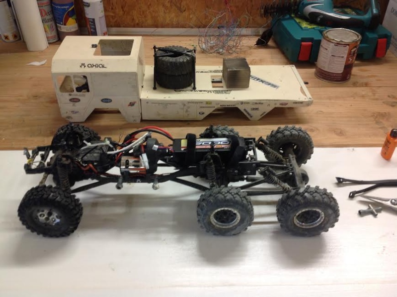

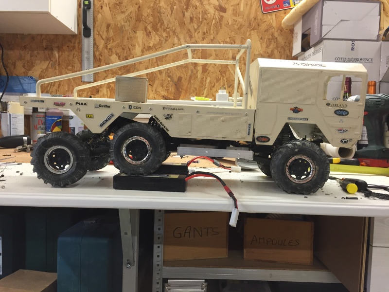

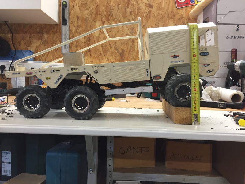

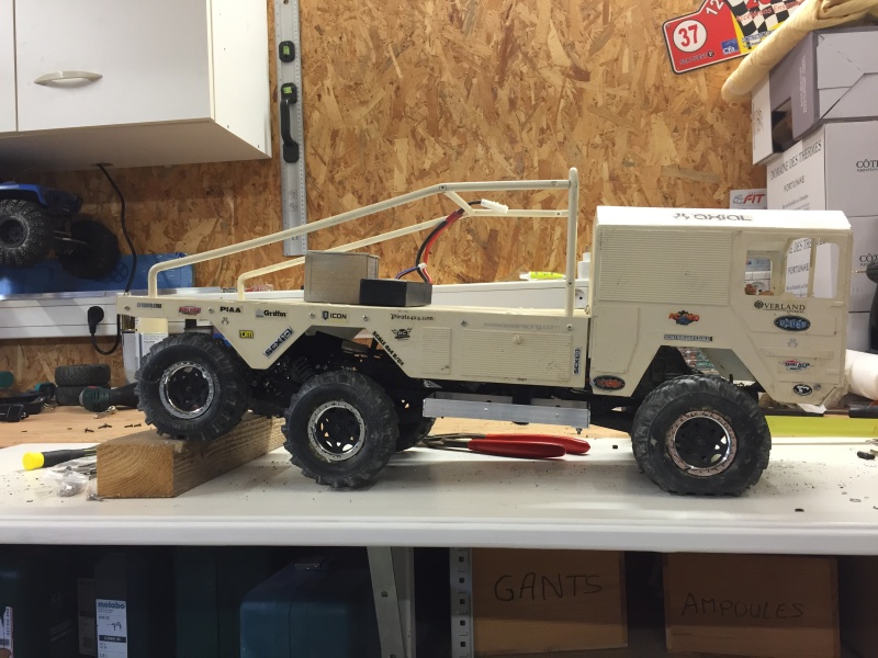

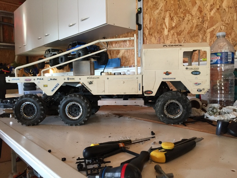

Pour mes machines:
le Man sur base d'un honcho scx10,
sur le chassis, rajout d'un pont arriere
moteur 55T
cabine en carte plastique (récupération des plans sur le net, impression des pièces sur papier puis décalque des pièces sur la carte plastique).
un peu d'ajustage, de mastic  et de colle, un coups de peinture et en route!! (ne pas oublier de mettre un chauffeur!!!)
le résultat est plus ou moins bon mais je voulais un engin rustique et solide...
batterie lipo 5000 25c (1h30 d'autonomie environ)
je teste des pneus en ce moment
la carrosserie du honcho est montée sur un châssis de dingo, plus cours de 23mm en empattement, moteur 27T et pont arriere élargie de 26mm.

Whaaaaa !
Super les engins. Tu t'amuses pas mal avec on dirait et tu t'es éclaté avec ton camion 6x6
Dis moi, j'ai l'impression d'y voir un balancier fait maison dessus ? Ou je me trompe.... je vois pas trop.

j'avais changé les pneus (diamètre plus grand de 10mm) suite au RISA, pensant que ce serait mieux.... et du coup j'ai eu beaucoup de soucis de pneus qui frottaient sur la carrosserie et le sleeper qui chantait à tue-tête.
Loulou m'avait conseillé  de créer un balancier et c'est ce que j'ai fais.
Après 6 heures de réfléchissement Question  et bricolage intense, j'ai réussi Smile
j'ai limité le débattement des ponts et rabaissé la carrosserie de 10mm
reste plus qu'a finir les supports batteries (et les camoufler) pour rabaisser encore le centre de gravité et mettre les pneus ds le même sens!!!.
je vais essayer de tester ça ce week-end...
des photos plutôt qu'un grand discours!!
je pense gagner beaucoup en motricité et en devers...

Bravo pour le balancier !
Tu vois c'est une solution toute simple prodiguée par DDav dans sa présentation et modification de son HGP601
Un truc tout con et tout simple à faire comparé au vrai balancier.
Certes ce balancier n'en est pas vraiment un mais ça donne l'effet et avec simplicité et surtout économique.
Tu vas gagner en motricité et souplesse sur les débuts de pentes et débuts de descentes. et pas que....
Peux tu sur élever l'avant pour nous montrer si 4 pneus sur les 2 pont arrière touchent le sol ? Faut voir jusqu'à ou et à partir de quand les pneus du dernier pont arrière touchent la carrosserie.
Et idem, baisser l'avant du camion et voir si les 4 pneus sur les 2 pont arrière touchent le sol et jusqu'à ou et à partir de quand les pneus du 2ème pont  touchent la carrosserie.
Faut faire ces test et là du sauras si ton balancier fonctionne.
Aussi as tu serré ton slipper. Etait il à changer ? Faut normalement serrer jusqu'à l’arrêt et pour desserrer 1 tour voir 1 tour et demi selon ce que tu veux obtenir. Si ton moteur est très coupleux, 1 tour devrait suffir. Je pense que plus le moteur est coupleux (45, 55, 60T...) moins il faut desserrer.
Enfin je pense.

salut Loulou
il me reste peu de pièces pour transformer ton camion en 6*6, j'avais acheté les éléments au compte goutte
j'ai fais quelques photos hier soir, pour voir ce que ça donne.
Effectivement ce n'est pas un vrai balancier, se sont les suspensions qui s'écrasent  ou s'étirent..mais cela fonctionne quand même un peu:http:Arrow
Nico, et oui ce sont bien 2 plaques de servo Axial, vive la récup Smile Arrow
a+

C'est tout ce que ça fait au maximum ?
As tu soulevé et rabaissé l'avant aux max jusqu'à ce que le balancier arrive à sa limite ?
Je pense que l'effet balancier dépend aussi de l'angle d'attaque des suspensions et de la longueur de tes liens (le triangle)
Si je ne me trompe pas, tu devrais avoir un mouvement plus conséquent vu que tes suspensions sont très inclinés.....

Je suis au max, après il y a un pont qui ne touche plus le sol.
En fait les ponts sont aussi articulés dans l'autre sens (il peuvent se croisés..) donc il faut additionner les 2 débattements et pour pas que les pneus touchent la carrosserie, il faut bien limiter un peu ce débattement.
