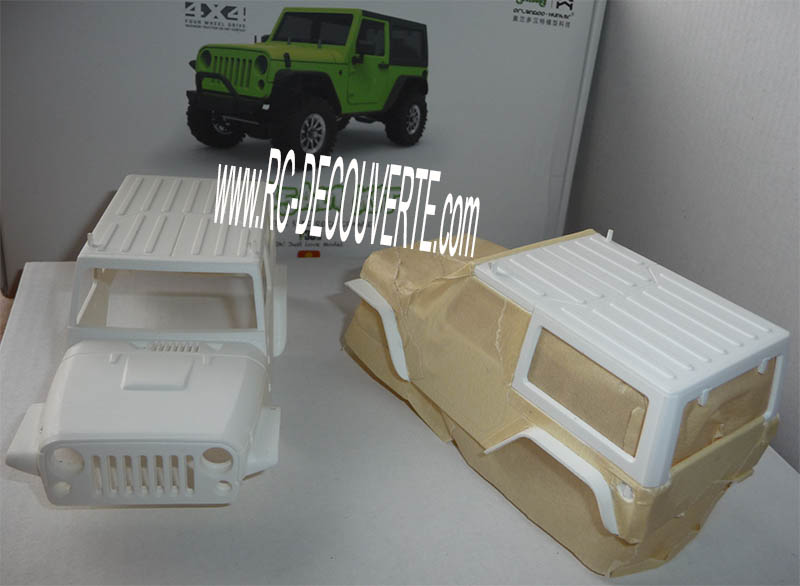

Aujourd'hui j'ai pris mon courage à 2 mains et j'ai commencé le masquage des 2 Orlandoo OH35A01 Kit Jeep 1/35 pour commencer la peinture de la première couleur : toiture et gardes boues.
Le truc chiant c'est que j'avais commencé le masquage et je me suis rendu compte que j'avais oublié de poncer.
Bilan j'ai du tout enlever et recommencer Mad
Je ne vous dis pas le boulot et le découpage de ouf.
Bon le masquage est terminé pour les 2 carrosseries des Orlandoo OH35A01 Kit Jeep 1/35.

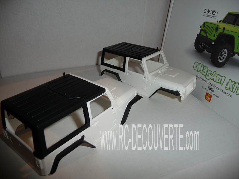

Bon voici la photo de la première partie de la peinture des 2 carrosserie des Orlandoo OH35A01 Kit Jeep 1/35...
Pour ma première et à cette échelle c'est pas mal.
Mais je suis dégouté car j'avais pas mal de couche de masque et c'est passé à travers au niveau des extensions d'ailes.
Je pense que c'est lorsque j'ai balancé de grosses couches très liquides que c'est passé.
Vais attendre un bon séchage de quelques heures avant de bien masquer pour la 2ème couleur.

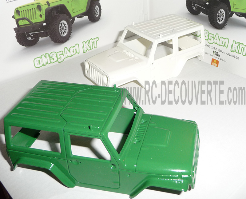

Bon, j'ai terminé la peinture de la seconde couleur sur les 2 Orlandoo OH35A01 Kit Jeep 1/35
Quoi vous dire...
Cette fois ci pas de coulure.
Cependant, à la jonction entre les extensions d'ailes et la carrosserie, les masques j'ai la couleur d'origine .... Mad
Bon ben je n'ai qu'à masquer et faire la retouche demain .....
Mais bon, je suis assez satisfait des couleurs.... S'il n'y avait pas ces foutus espaces ...

Message  louloux44 le Jeu 17 Nov - 13:49
Oui c'était pas si mal ...
Mais à cette échelle le masque (scotch blanc) est épais.
Donc la jonction entre 2 couleurs se fait mal et les petites fentes.
Si j'avais peint d'une couleur avant, j'aurais pas eu ces espacements ou il n'y a rien derrière.
J'ai commencé à poncer une carro et l'autre tout à l'heure. Mais je vais pas tout enlever. Juste faire de sorte que l'accroche se fasse.
Et cette fois ci je peindrai l'intérieur aussi. On ne s'emmerde pas.

Message  koni le Jeu 17 Nov - 13:57
Ben peint au moins l'interieur de la verte
car meme si les vitres sont fumé l'interieur blanc et l'exterieur vert ca fait bizarre

Message  louloux44 le Ven 18 Nov - 18:48
Alors les gars.
J'ai poncé un peu et j'ai repeint chaque Orlandoo OH35A01 Kit Jeep 1/35 de la couleur principale qu'ils devraient avoir.
Le seul problème étant que la moindre imperfection, coulure, poussière se voit car ça fait une bosse.
Et si on refait des couches pour cacher, ça fait trop de couches et ça prend beaucoup de temps pour sécher même avec un sèche cheveux 24hrs après.
Et dès qu'on attrape la carrosserie, la moindre pression fait apparait les empreintes de doigts Mad
On dirait que les couches de peinture inférieures s'écrasent à la pression.
Vous vous dites que c'est pas grave et que vous allez poncer, mais faut attendre déjà au moins 48hrs avant sinon le ponçage fait plus de dégats.
Ensuite les petits détails et les rainures sont tellement petites qu'après un certain nombre de couches ça recouvre tout.
Et si on ponce trop on enlève les élements en relief qui sont rongés.
Je ne vous dit pas le bordel.
Et il y a une foutu mouche qui est venu se poser sur le capot de la verte qui était nickel.
Et tout une face avec grosse coulure sur la blanche.
Franchement j'en ai vraiment plein le dos ! pour ne pas dire autre chose.
Sur la photo vous ne voyez pas les faces ratées que je ne montre pas ou à cause du flash.
Et dire que la couche des éléments noirs n'est pas mise que les couches comment à couvrir les détails en relief....
Fais vraiment ch*er !
Je ne sais pas ce qui me retient de tout balancer à la poubelle. 4x4 de m*rde ! bottefesse:
Je ne ferai plus jamais la peinture de carrosserie !
Bon, je vais faire de la vidéo pour me calmer .....

Message  Alexandre44 le Sam 19 Nov - 9:54
Rachètes une carro (ou ponce tout) et prend de la peinture Tamiya spécial pour ABS (la série TS, il me semble).
Le mieux est encore de fouiller sur les forums des maquettistes.

Message  louloux44 le Sam 19 Nov - 12:30
ça y est j'ai poncé un peu et j'ai repeint aujourd'hui de la couleur principale.
Il y a encore des petites poussières qui sont venues s'y poser. Tant pis ! ça restera comme ça.
Vais laisser sécher sans y toucher durant plus de 24H voir 48h car la dernière fois c'était des traces d’empreinte.
Après ça, je vais réfléchir si je vais mettre la seconde peinture (noire mat)...
Pensez vous que la Orlandoo Jeep verte peut être gardée telle quelle ou vaudra mieux faire les parties noires (extensions d'aile et toiture) ?
Concernant la jeep blanche, je ne vais peindre qu'un tiers de la toiture en noir et les extensions d'ailes. Sinon ce sera trop noir. Le petit Leo veut du blanc.
Je pense aussi que les problèmes que j'ai eu proviennent du fait que j'utilise de la peinture brillante (blanche et verte)
Je n'ai pas ces soucis avec la peinture Mat. Voir moins
