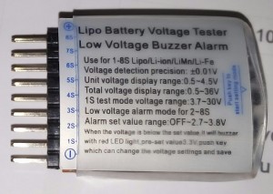

On m'a dit (ici) que l'outil indispensable autre que le véhicule et la radiocommande pour partir en balade, c'est le testeur de voltage.
Pour m'aider à en acheter un, on m'a montré une photo. C'est donc le testeur de voltage le plus simple, qui donne le voltage de chaque cellule, le voltage total et c'est tout. Et le mien, quand j'appuie sur un bouton il me donne toujours le même chiffre pour une batterie lipo 2s 15C 1500mAh : 2.70
J'aimerais savoir 2 choses :
1/
à quoi correspond ce "2.70" ?
2/ le plus important : comment savoir avec ce testeur quand m'arrêter de jouer c'est-à-dire quand il reste au plus 20% dans la batterie.

salut
euh je serais tenté de te dire que c'est le voltage d'une cellule mais c'est tellement bas que ca me parait improbable..ou mal barré pour ton accus Shocked
j'ai le meme modele, et quand je descend sous 3.3v par cellulle, il emet un bip sonore strident.
Normalement regarde ta notice, mais tu peux regler le voltage sous lequel il se declenche..si il emet un bip lui aussi bien entendu !
Et mets eventuellement une photo du tient parce que la decris comme ca on ne saisi pas tres bien ton probleme, avec des images c'est plus simple

Non pas au millivolt, seulement tous les 0,1V. De toute façon l'affichage ne descends pas jusqu'au millivolt mais à 0,01V.
Sinon c'est très simple à régler : ça boucle sur quelques valeurs prédéfinies tous les 0,1V.
Sur le miens ça va de 2,7 à 3,8V ou off.

Donc maintenant je sais à quoi sert le bouton sur le mien et à quoi correspond 2.70 quand on appuie dessus. D'ailleurs avec les info de Loader, j'ai pu régler l'alarme à 3.70v. Pour la procaine sortie, je suis paré avec l'alarme testeur laissé sur la voiture.
