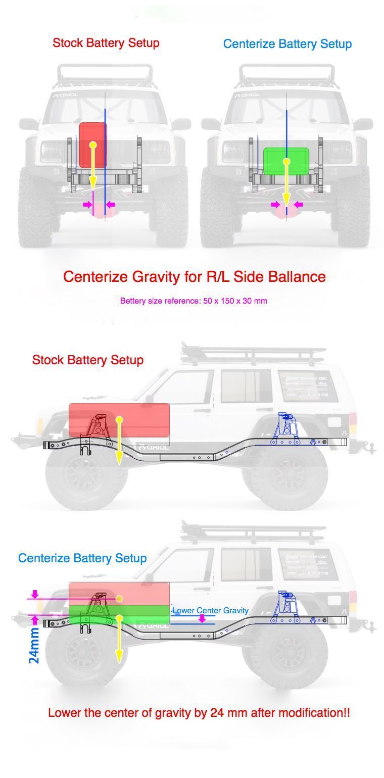

Aujourd'hui j'ai installé les deux pièces que j'avais commandé
Relocalisation de la batterie et du servo, pourquoi vous allez me dire
-Abaissé encore plus le centre de gravité
-rigidifié le chassis qui avait tendance à se tordre
L'ajout de la petite barre entre les amortisseurs ajoute encore plus de rigidité
A oui! Fabrication d'une protection du différentiel avant dans un petit morceau de feuille d'alu.
Comme vous pouvez le voir , je pense que le resultat ne peut être que meilleur
De plus il permet de faire de la place pour un intérieur
Je recommande fortement cette modification à tous les possesseurs de cette engin
