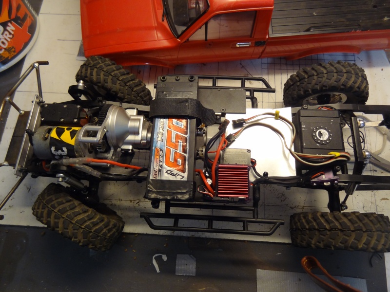

moteur 35T au lieu de 45T ratio origine
installation des jantes 1.9 GCM racing et les pneu de la Jeep Shocked un look d'enfer mais obligation de remonter la carrosserie
fabrication d'un adaptateur à l'avant avec astuce pour un démontage rapide pour l'installation de la batterie
fabrication ( après 3 essais) d'un support de boite de transfert pour gagner 15mm de garde au sol par rapport à l'origine
rotation de 180° du support de batterie et ecs pour placer celle-ci plus sur l'avant
mise place d'une barre anti twist du pont arière

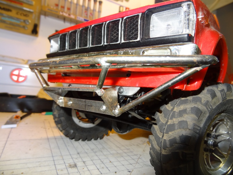

fabrication maison du bumper av inspirer de "marlin crawler" brasage basse température Repar-ex

remplacement du sevo d'origine par un JX PDI 5521MG (chinois! on verra !!)

Belle voiture cette TOY , qui passe maintenant presque partout avec l'augmentation de garde au sol !
Sympa aussi le récupérateur d'eaux de pluie à l'arrière Exclamation
