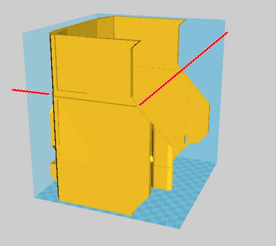

J'ai regardé des fichiers aujourd'hui
- La pièce arrière : OK
- La pièce milieu : OK
Cependant, mon plus gros soucis c'est la pièce "Avant".
Je l'ai placé sur mon plateau dans le sens ou je pouvais l'imprimer car à l'horizontal elle sort du plateau.
Avec 23.8cm de haut, mon imprimante ne pourra pas l'imprimer.
La tête va trop monter.
Même si mon imprimante peut imprimer jusqu'à 24cm de haut, c'est théorique. ça dépend du réglage du plateau.
Et plus on monte, plus ça vibre et ça tremble. Et j'ai peut que ce sera raté.
Surtout après 20h d'impression
Il faudra la couper en 2 selon l'image ci dessous.
Et la partie ci dessous sera fragile. A la première chute ça cassera.
C'est certes esthétique et très détaillé.
Nota : cette pièce nécessitera 30h d'impression voir plus !
Nico, t'aurais une suggestion ?

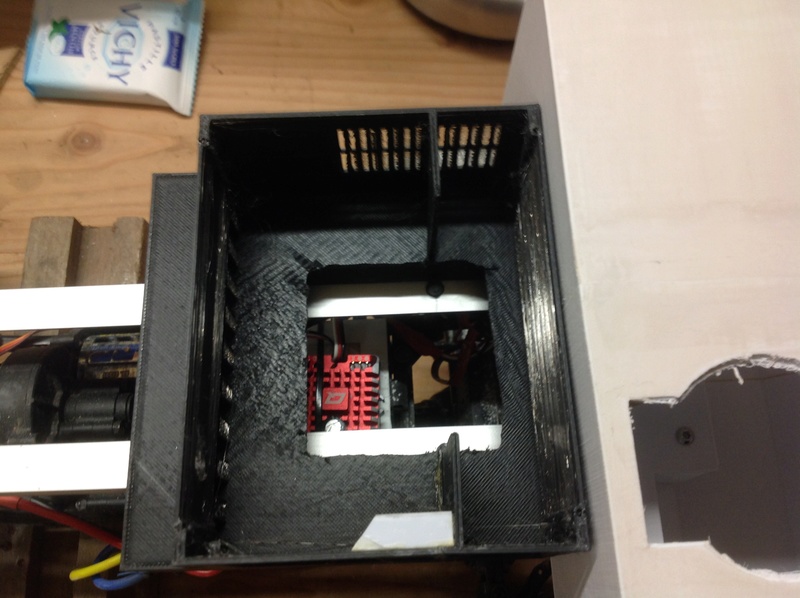

J'ai avancé un peu aujourd'hui :
Ponçage de la cabine et collage des 2 morceaux
J'ai percé le fond de la partie moteur pour pouvoir atteindre les fixations du châssis
Un petit coup de peinture sur la décoration de la cabine
Demain je vais acheter l'apprêt et là peinture, du vert kaki mat pour la cabine et du noir pour le pare chocs.
