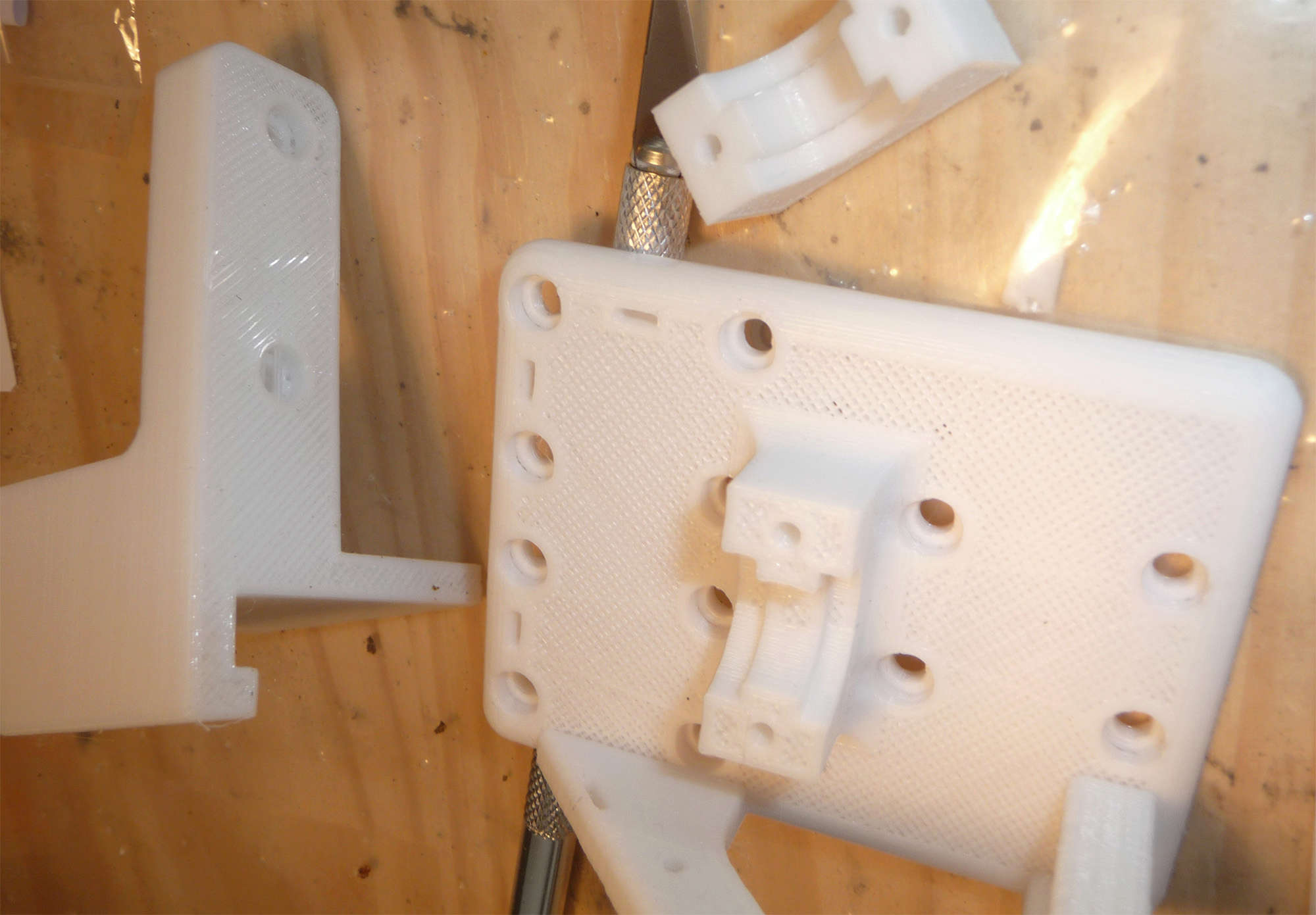

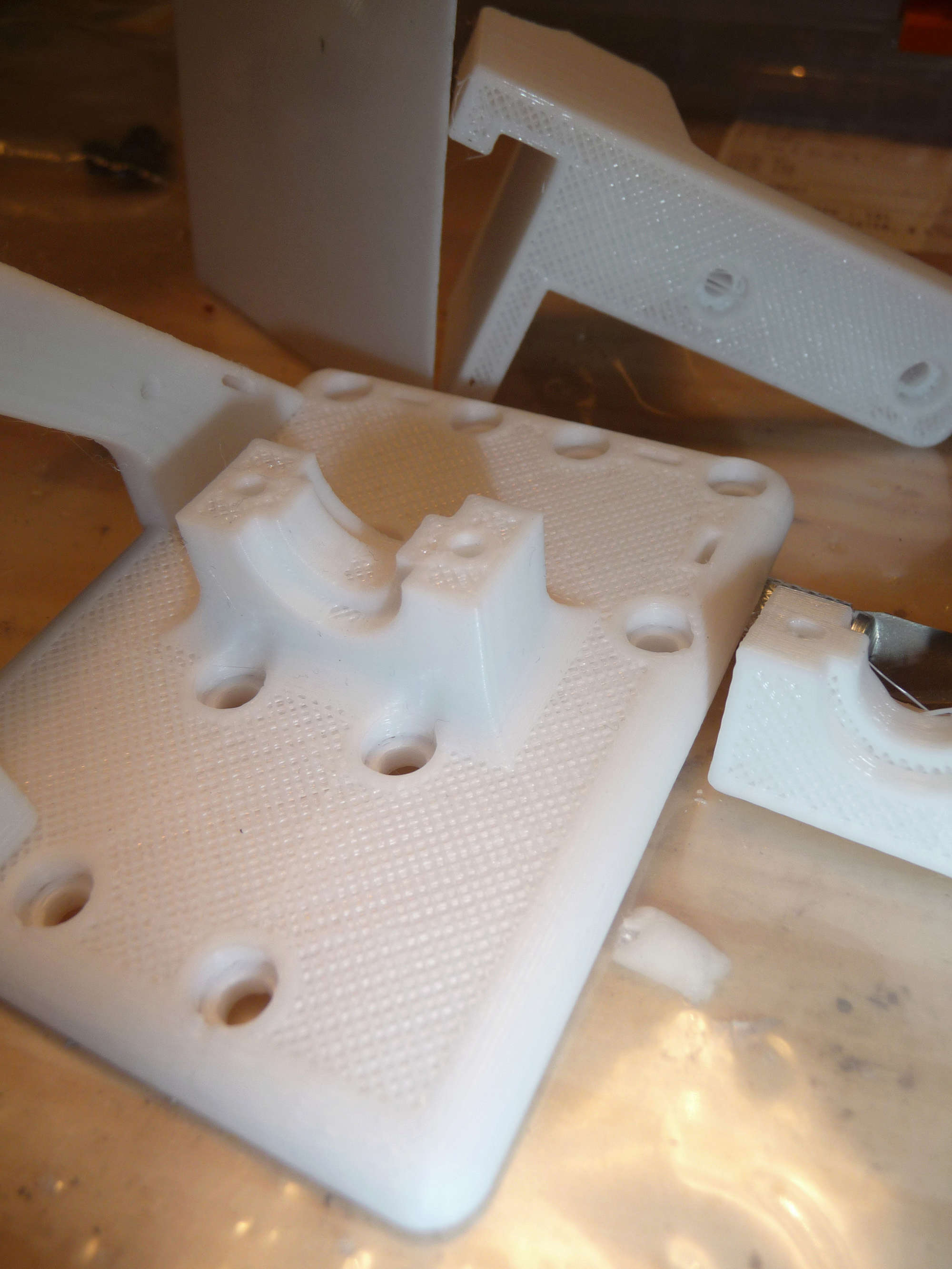

Voici le blanc.
Regardes les photos et compares un peu avec les pièces que tu sors et que j'ai imprimé pour ce projet.
Tu n'auras pas le touché sur les photos.... et j'ai un problème d'éclairage qui jaunit les objets.
Là c'est les pièces pour l'ED3V6, imprimé en 0.3 à 70mm/s et sans face dessus / dessous (pas la peine). ça donne même un effet de transparence et de légèreté.
Remplissage 30% je crois. C'était un test avec mon extrudeur d'origine....
Au toucher c'est la fesse de bébé....  lol!
Sur les photos : aucun nettoyage de fait. Tel que sorti.

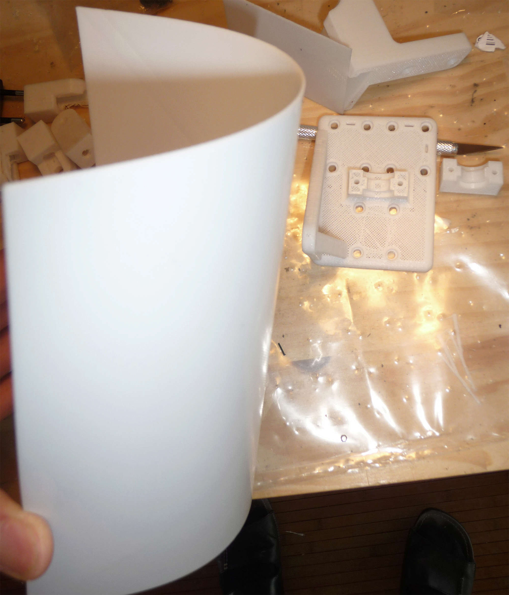

Regardes la plaque tu m'avais fait en 20cm x 20cm x 1mm (résolution 0.2)
Totalement translucide. Je peux la faire beaucoup plus mince, flexible, plus translucide et tout en étant solide et étanche : mon fameux parebrise...
Et la même plaque aux dimensions 10cm x 6cm x 0.4 ou 0.5mm... pliée au delà des bords avec les doigts sans effort comme une feuille de papier et qui reprend sa forme originale dès qu'on relache en totale transparence et étanche.

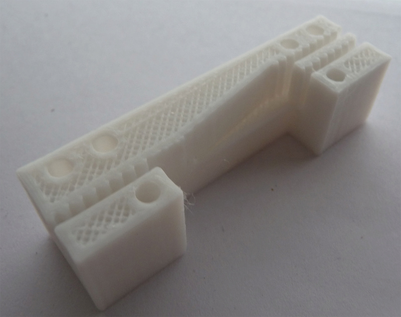

Regarde la pince courroie pour imprimante (qui se place derrière la tête) et qui fait 6cm x 1.8cm x 1.8cm : une petite pièce...
Observes le détail des dents pour retenir la courroie.
Toujours en résolution 0.3
Impossible à faire avec le filament Esun.
Comment tu peut faire encore plus translucide qu'un truc totalement transparent ?
Totalement translucide ou totale transparence c'est des vitres transparentes, on peut voir a travers, comme normalement un pare brise.
Or là tu as fait des feuille blanche qui ont autemp de transparence qu'une feuille de papier.
Laughing
Je me suis trompé de mot... opaque (pour le filament blanc).
