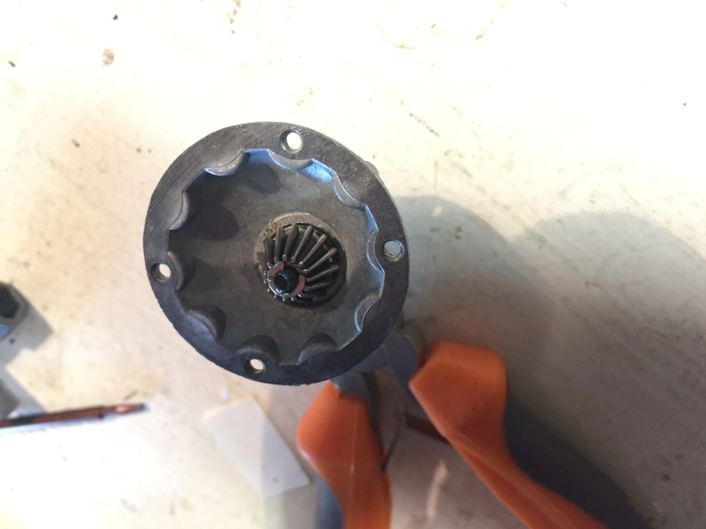

Après un petit moment d'absence, je me remets au boulot sur mon Hc6..
J'ai changé les pignons et la couronne du Pont central, pour l'instant ça a l'air de tenir....
D'aspect visuel,ça a l'air de très bonne qualité, dès ponts tout en alu, c'est riche....mais je ne sais pas ....
J'ai l'impression qu'il y a beaucoup de jeux entre les pignons et la couronne....,j'ai rajouté de petites rondelles pour le limiter et ainsi diminuer le risque de foirer encore 2 pignons et la couronne (40€ le set ...)
Autrement c'est un camion qui ne braque pratiquement pas et les suspensions à lames....comment dire..c'est raide comme la justice

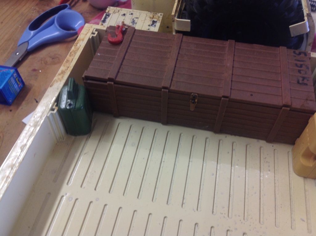

- as-tu une photo des fixations de l’accu dans la caisse dans la benne?
[url=https://servimg.com/view/19478525/497]
Voilà

JLL35 a écrit:J'aime bien le système de fermeture de la caisse dans la benne, hand made ou d'origine![]()
Il est d'origine, j'ai le même sur le HC-4 et la vis supérieure a cassé nette à la première gamelle; normal, l'accu n'était pas fixé...

Le Hc6 ce comporte bien, enfin comme un 6x6: très peu de braquage donc il faut anticiper les virages et autres manœuvres de franchissement !
J'ai roulé 3 heures avec aujourd'hui , principalement dans du sable de carrière (mine d' Abbaretz) et je me suis franchement éclaté
Seul point noir, il est extrêmement bruyant au niveau de la transmission ( peut être changer de graisse dans les ponts......)
Et je dois revoir la boite de vitesse, j'ai terminé bloqué en première

Je constate également la même chose sur mon HC-4, mais je pense que le bruit important est dû à tous les pignons dans la grosse boîte de vitesse.
Lors de sa dernière sortie, à Gorges, je me suis même retrouvé en roue libre ! Mais après avoir changé de rapport une nouvelle fois, les pignons se sont engagés de nouveau. Pour intervenir sur la boîte il faut démonter la moitié du modèle, et comme j’ai suivi les instructions de montage à la lettre, les vis à démonter on reçu leur goutte de frein-filet...

je suis content de voir que tu apprécie ce 6X6, étant propriétaire du MC8 de la meme marque je doit juste t'informer que lors de franchissement en biais, les croisement de pont engendre un vriage des pont ce qui a pour conséquence de mettre les engrenage légèrement de biais,donc une usure pré maturer de ceux ci.(mes quatre pont y sont passer cette année).
je les est remplacer par les pont en alu de la même marque et plus de problème malgré le fait que les engrenage intérieure soit les mêmes.
il y avais une autre possibilité pour empêché les pont de vriller mais cela aurais réduit le passage sous les pont en y intendant des raidisseur.
