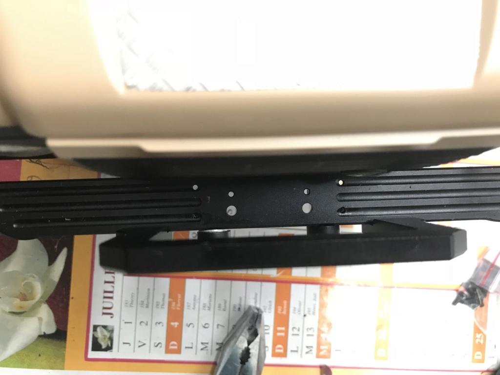

Salut Gilles
Peux tu me rendre un service stp ?
Pourrais tu prendre une photo avec un mètre mesurant la distance parechoc à parechoc de ton châssis boom racing ?
Et me dire se situe les entraxes des fixations de carrosserie latérales ?
Comme ceci : Pour info, la photo ci dessous est le châssis Xtra speed en 275mm #XS-CAR-906
C'est pour comparer.
Aussi peux tu me dire si ta carrosserie de ton gelande passe bien sur ton châssis boom racing comme sur ton châssis de gelande partout y compris au niveau des trous de fixation ?
Et enfin, peu tu me dire si le pare choc avant est plein ou vide au milieu comme sur le châssis de gelande 2 ?

Bon, voilà des photos et les dimensions du Chassis Boom Racing D90 TRC Team Raffee :
Parechoc AR à entre-axe support1 carro: 47,5mm
Parechoc AR à entre-axe support2 carro: 85mm
https://www.asiatees.com/display?brand=Miscellaneous&model=All&id=146816&rc_pal=3731353139
La distance entre parechocs, je te laisse interpréter la photo 2 tu n'as pas précisé intérieur ou extérieur parechoc:
Ensuite, essai de carro D90 RC4WD sur châssis D90 PU Boom-racing, ça coince à l'arrière. Mais aussi, comme montré plus haut dans mon post, la carro du RC4WD est plus courte: Donc je ne peux pas te dire si les trous de fixation tombent en face ou non. Mais je t'avais donné les dimensions entre points de fixations dans un autre post, tu devrais pouvoir te faire une idée exacte avec tout çà, non?
La Carrosserie D90 Defender Pickup Team Raffee (couleur sable) : plus longue que le Gelande 2 :
Le pare choc est une pièce option : Pare choc Team Raffee en Aluminum avec trous de montage de treuil pour Defender D90 D110 Noir
https://www.asiatees.com/display?brand=Miscellaneous&model=All&id=143432&rc_pal=3731353139
Carro RC4WD:
Et enfin, le parechoc avant d'origine est comme le tiens sur la photo. Celui de ma photo n'est pas d'origine, je l'ai remplacé.

comparaison
Merco Gilles pour ta contribution,
Donc pour résumer, il semblerait que :
En longueur de pare choc à parce choc :
Le chassis Xtra speed #XS-CAR-906 fait 1cm de plus que le Rc4wd Gelande 2
Et le chassis Boom Racing D90 1/10 ARTR fait 1.7cm de plus que le Rc4wd Gelande 2. Mais sur ce chassis le pare choc avant est plus large permettant de recevoir un treuil et quelques millimètres de plus.
https://www.asiatees.com/display?brand=Miscellaneous&model=All&id=102258&rc_pal=3731353139
Question différence de carrosseries et fixations :
La carrosserie D90 Gelande et D90 clone chinois vont aller mieux sur lXtra speed car Boom Racing ARTR nécessitera une petite découpe de carrosserie à l'arrière et le chassis est plus long globalement.
Il semblerait que le chassis Xtra speed ait approximativement les mêmes positions des trous de fixation de carrosserie latérales à quelques millimètres près.
C'est le chassis et la carrosserie de RC4WD gelande 2 qui sont plus courts.
