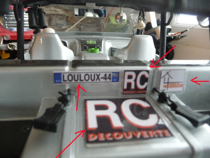

Stickers plaque d'immatriculation pour scale trial, crawler et modélisme RC Decouverte :
Fabriquer des stickers sur mesure pour Scale Trial 4x4 et Crawler ainsi que les plaques d'immatriculation custom et pas cher Sticke11
Perso, je vais peut être refaire mes plaques d'immatriculation car je les trouve un peu petites... mais j'ai la flemme d'autant plus que j'en ai fait un bon paquet.

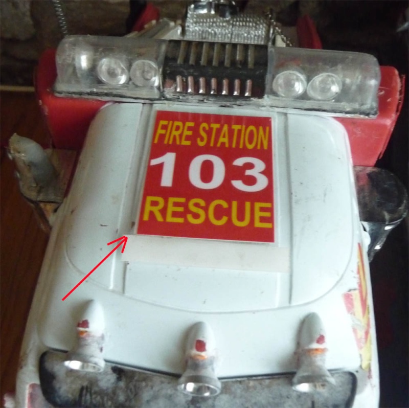

Stickers pour remplacer mes stickers originaux abîmés sur mon camion de pompier :

Au fait, j'en ait fait pour tout les membres de RC Decouverte
Vu qu'il me restait de la palce sur un des films, j'ai refait ms plaques d'immatriculation ou minéralogiques plus grandes : 4,5 x 1,1cm.
Et j'en ai profité pour en faire pour tous les membres de RC Decouverte :
Ceux qui ont plus engins en auront pour chaque engin.
