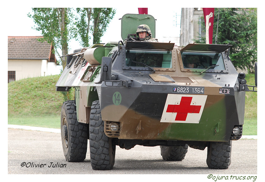

Le projet initial était de faire un oshkosh médical mais ca me fait copier certain projet et cela me gene, de plus je doit passer en 6x6 voir 8x8.
Pour l'instant je vais commancer par garder mon 4x4 de base scx 10 et me pencher sur la carro.
Alors voila , le projet étant de faire un VAB Medical sur un chassis de scx 10.
VAB Médical scx10 Big Max 20100610
VAB Médical scx10 Big Max Ambula10
VAB Médical scx10 Big Max Vab_ul10
