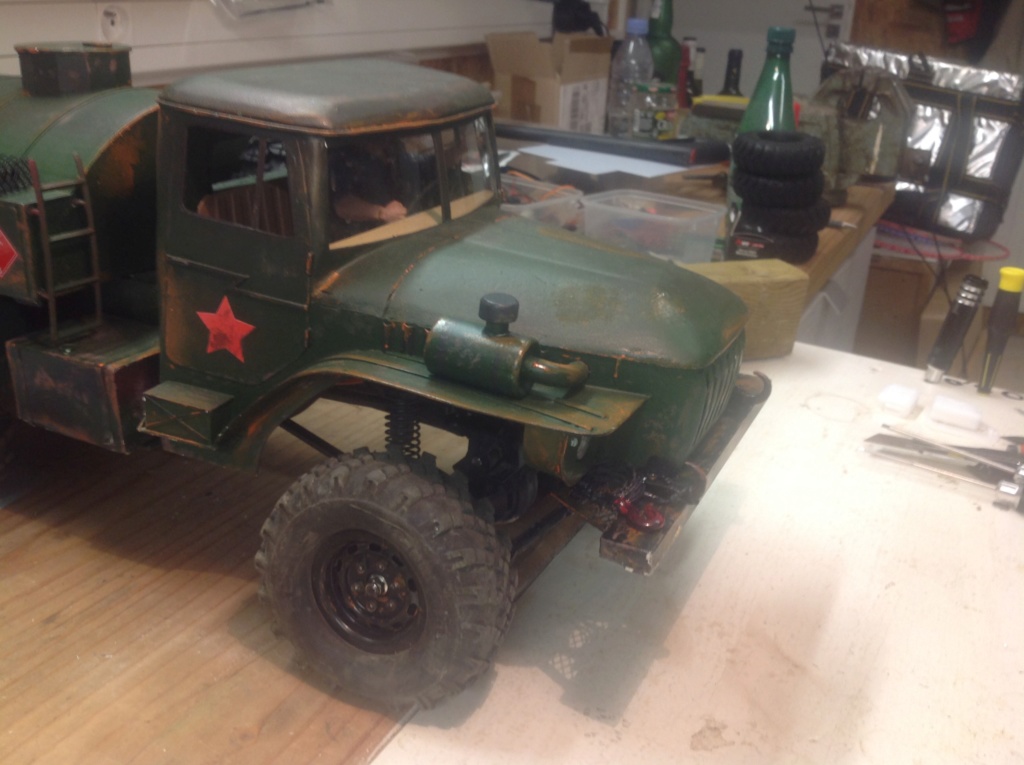

Message  Chichi44 Mar 14 Mai - 22:29
Bon, après quelques essais sur le parcours du challenge du weekend dernier, il s'avère que je n'ai pas un pare-chocs à l'avant mais une pelle à tarte XXL....
Donc j'ai rentré le pare-chocs de 5 -6mm afin de gagner un peu d'angle d'attaque..
Avant :
Camion Ural 4320 6x6 par Chichi - Page 13 Img_1495
Après :
Camion Ural 4320 6x6 par Chichi - Page 13 Img_1494
C'est pas l'Amérique mais en même temps pour un Russe..... lol!
