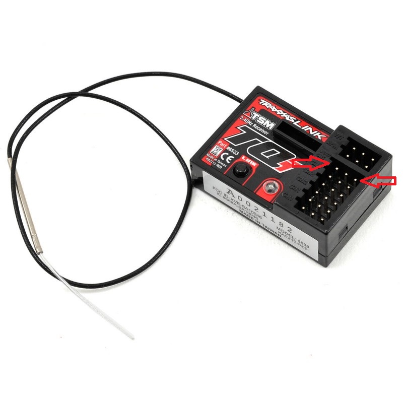

C'est un bec jusqu'a 25v en entrée pour le brancher seulement sur une des batteries ? le miens est soudé directement sur les deux cosses d'alimentation du variateur, c'est plus pratique et ca équilibre la charge sur les deux lipos, tu branches tes deux servos comme ceux d'origine sur ton recepteur, ton esc comme d'origine et tu retires le fil rouge coté recepteur, puis tu raccordes la sortie de ton bec externe sur la voie BAT de ton recepteur.
Sur cette voie là
Sur cette voie là

J'ai ce modèle là, un récepteur traxxas https://www.rcteam.fr/recepteurs/18028-traxxas-recepteur-tqi-tsm-5-voies-24ghz-6533.html
J'ai bien enlevé le fil rouge du bec du contrôleur (donc il reste le noir et blanc (signal)) mais dès que je branche mon bec externe sur le récepteur cela me fait un court circuit (mon récepteur à même fumé

C'est un bec jusqu'a 25v en entrée pourquoi l'alimenter seulement sur une des batteries,il tient 4s sans PB (14.8v) ? le miens est soudé directement sur les deux cosses d'alimentation du variateur, c'est plus pratique et ca équilibre la charge sur les deux lipos, tu branches tes deux servos comme ceux d'origine sur ton recepteur, ton esc comme d'origine et tu retires le fil rouge coté recepteur, puis tu raccordes la sortie de ton bec externe sur la voie BAT de ton recepteur.
Sur cette voie là
Sur cette voie là

Donc en gros, je retire uniquement le fil rouge de mon bec interne (contrôleur), il restera le noir et blanc. Et je branche mon bec externe sur le + et - du port BATT de mon récepteur ?
D'origine il est alimenté en 5.5V, supportera t-il les 6.10V et 5A ?
J'avoue que depuis que ça a cramé j'ose plus trop brancher mon bec sur mon récepteur.

?? je ne comprends pas tropGuillaume a écrit:J'explique pourquoi je ne l'ai pas branché sur les 2 batteries, parce qu'en fait j'ai lu que la différence de tension se dissipé en chaleur. Du coup pour moi aucun intérêt de l'alimenter en 15 ou 22V.

Je viens d'essayer de raccorder le bec externe sur le récepteur, si je branche que le + cela fonctionne mais j'ai une tension d'environ 13V (je sais pas pourquoi), et si je branche uniquement le - ça fais des grosses étincelles, donc j'insiste pas.
Je crois que tous les ports du récepteur sont en parallèle, du coup j'ai 2 moins (-) dessus et c'est ça qui doit faire un court jus.
