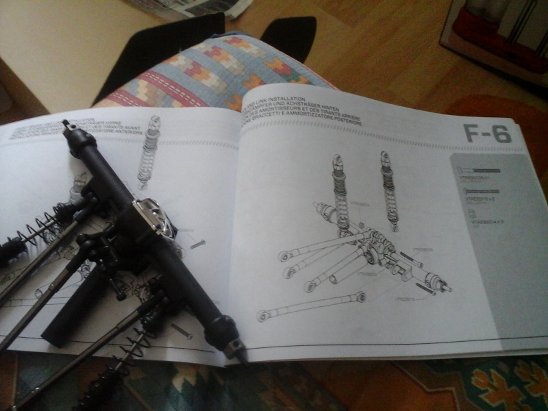

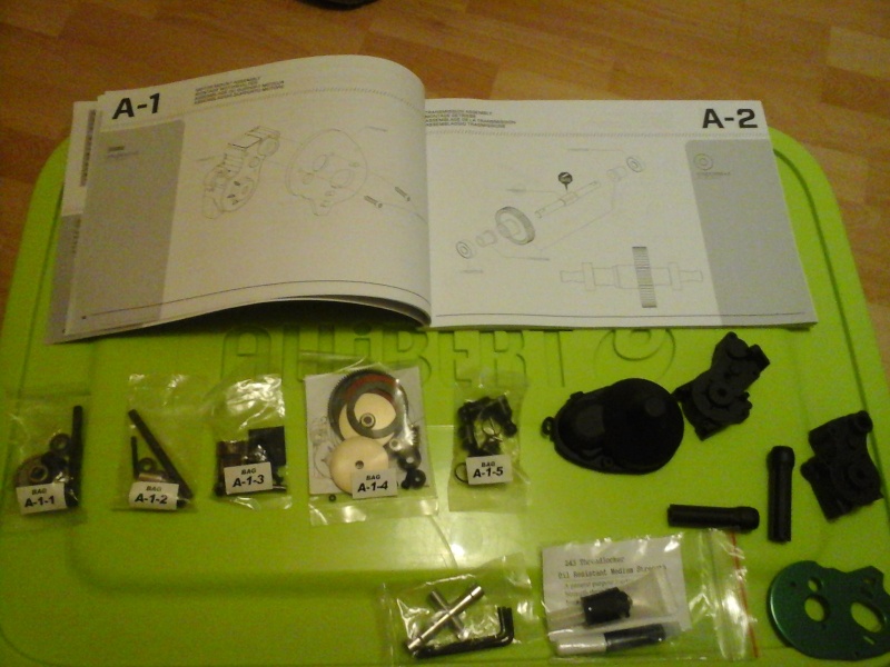

les premieres photos au deballage et le montage..
mon vaterra ascender (vendu) 20160112
mes premieres impressions, beaucoup de pieces  Surprised mais quand on lit bien la notice, le montage et l'ordre devient plus limpide. Bon vaterra aurais quand meme pu faire un effort sur la notice, parce que c'est pas tres clair, je me suis repris a deux fois avant de bien comprendre certaines etapes
mon vaterra ascender (vendu) 20160217
dans l'ensemble je suis agreablement surpris par le montage des pieces plastique, tout se monte nickel au niveau des jeux etc, on est pas sur du bas de gamme enfin moi debutant je trouve, faudra comparer avec les axial et le Gmade mais je pense qu'on est kif-kif en qualité de fabrication

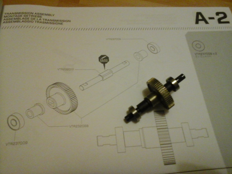

mon vaterra ascender (vendu) 20160219

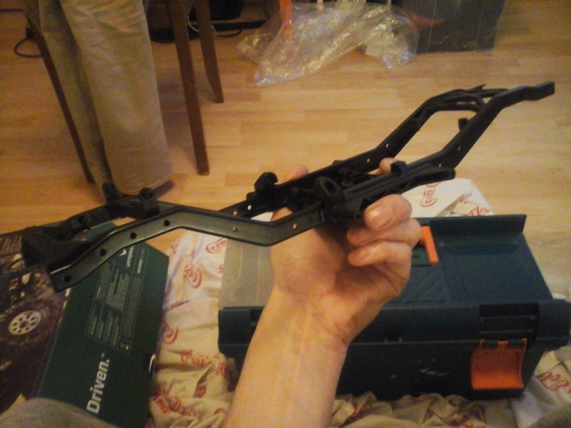

les deux ponts et la boite de transmission sont fais, je vais m'attaquer au chassis ce weekend  Wink
j'ai juste eu un petit souci sur un cardan :
mon vaterra ascender (vendu) 20160220
on ne voit pas tres bien sur la photo, je vous explique, en fait le trou sur la cardan sert a mettre la goupille de l'hexagone de roue. Sauf que je n'arrivais pas a mettre le roulement qui va dans la fusée !! A cause simplement d'une "bavure" sur ce fameux trou, donc obligé de passer un coup de toile emeri pour l'eliminer, et redonner un leger coup de bombe noire que j'avais pour eviter que le cardan ne rouille, le roulement c'est monté nickel
a noter aussi que pour le moment toute la visserie a ete monté avec les clés allen fourni dans le kit, y'a aussi de la graisse et du frein filet fourni avec !
mais le montage n'est pas simple juste avec les clés j'ai galéré pour les cardans, la clé etait a peine assez grande et mon tournevis multifonction avec sa rallonge beaucoup trop gros ! je donc vais prendre un set de tournevis hexa comme conseiller dans les tutos chez nos amis chinois je le conseille vivement a tout les debutants comme moi, au moins en outils, ca et une pince a bec, la clé hexagonal livré dans le kit m'a suffit pour serrer les ecrous jusqu'a maintenant, je l'ai trouvé pratique  Wink

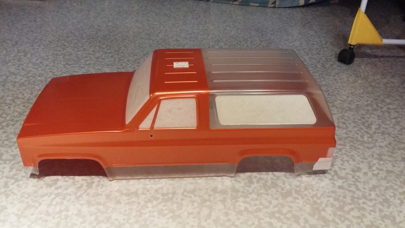

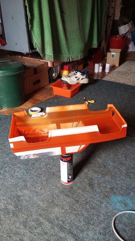

et peinture  lol!
mon vaterra ascender (vendu) 20160522
teinte tamiya utilisé, ps57 blanc nacré et ps61 orange metallisé
l'inspiration trouvé sur le net :
mon vaterra ascender (vendu) 20160411
mise en oeuvre..un peu galere pour une premiere  Mad j'ai quelque defaut malgré le soin apporté a mon masquage  Sad
je vous conseille aussi de porté un masque de protection parce que la peinture tamiya c'est une horreur comment ca pue  Shocked
mon vaterra ascender (vendu) 20160612
mon vaterra ascender (vendu) 20160614
mon vaterra ascender (vendu) 20160613
et au final il ressemble a ca  Razz
mon vaterra ascender (vendu) 20160751
j'ai fais un systeme de fixation de carro par velcro parce que les plots ca me plaisai pas mais au final ca n'a pas l'air d'accrocher terrible il se peut que je doive percer finalement..
il me reste encore quelque autoc et de la line-tape a poser pour la finition mais ca ca l'empeche pas de rouler  lol!
