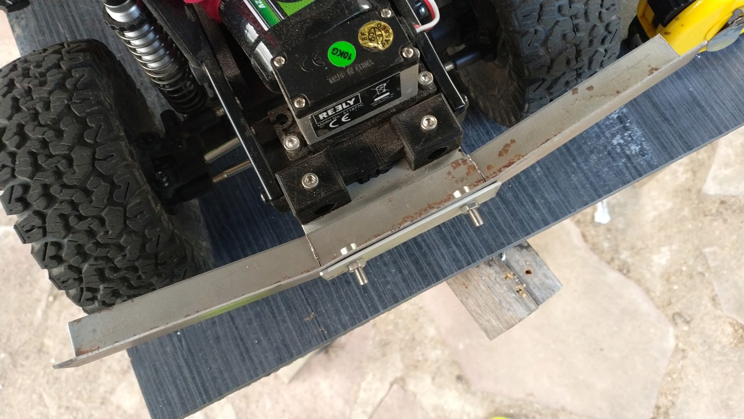

Fixation sous la platine support servo avec une plaque alu :
Au boulot je demanderais à un mécano de me faire 2 petites soudures pour éviter que ça bouge trop au niveau des courbures du PC :
Bien sur les vis que vous voyez ne sont pas les vis définitives...
Faudra aussi que je retaille les extrémités pour harmoniser le tout...
A suivre...

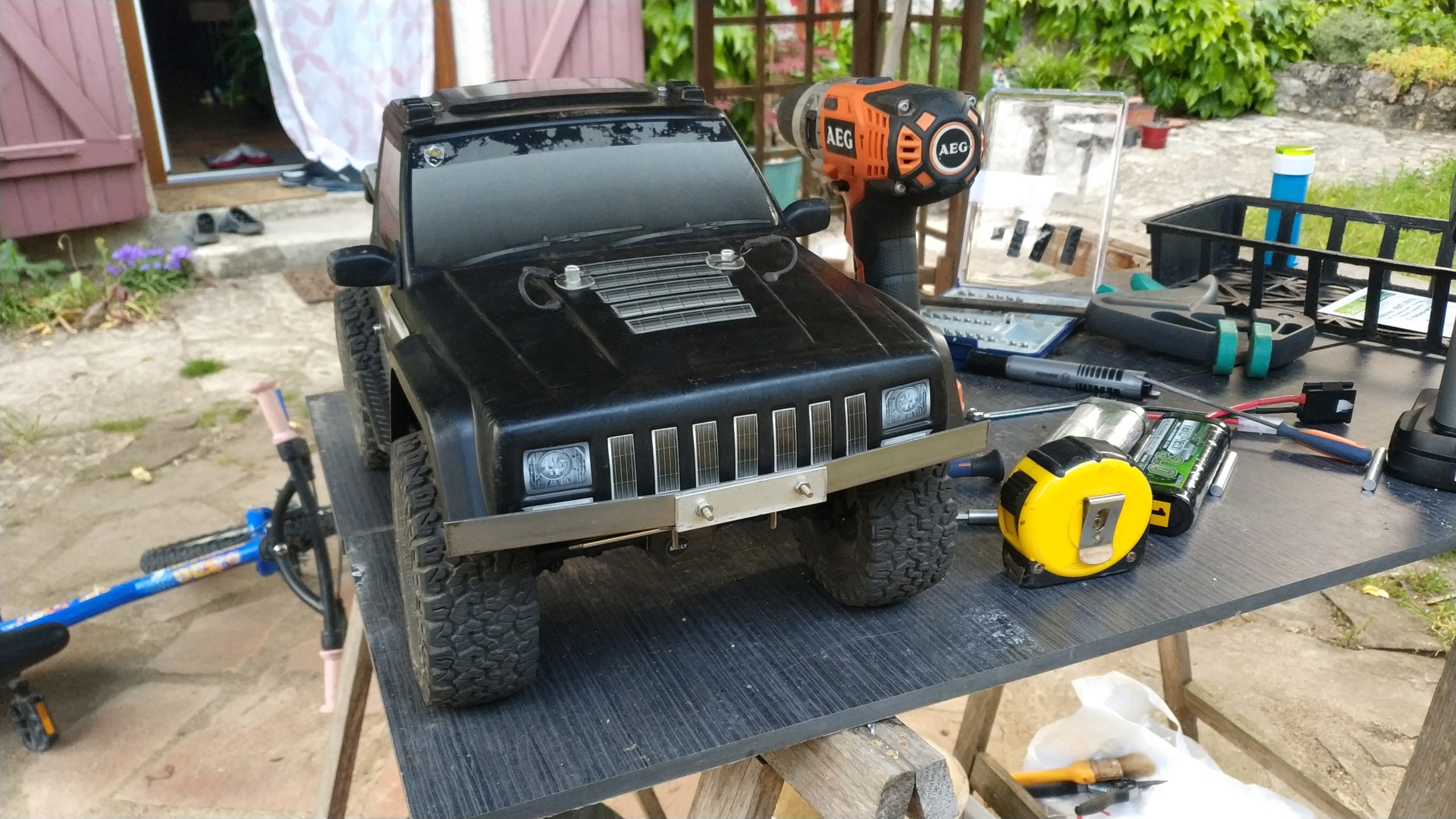

J'adore !
Et ça donne quoi au niveau esthétisme ?
Peux tu nous faire quelques photos dans plusieurs angles ?
