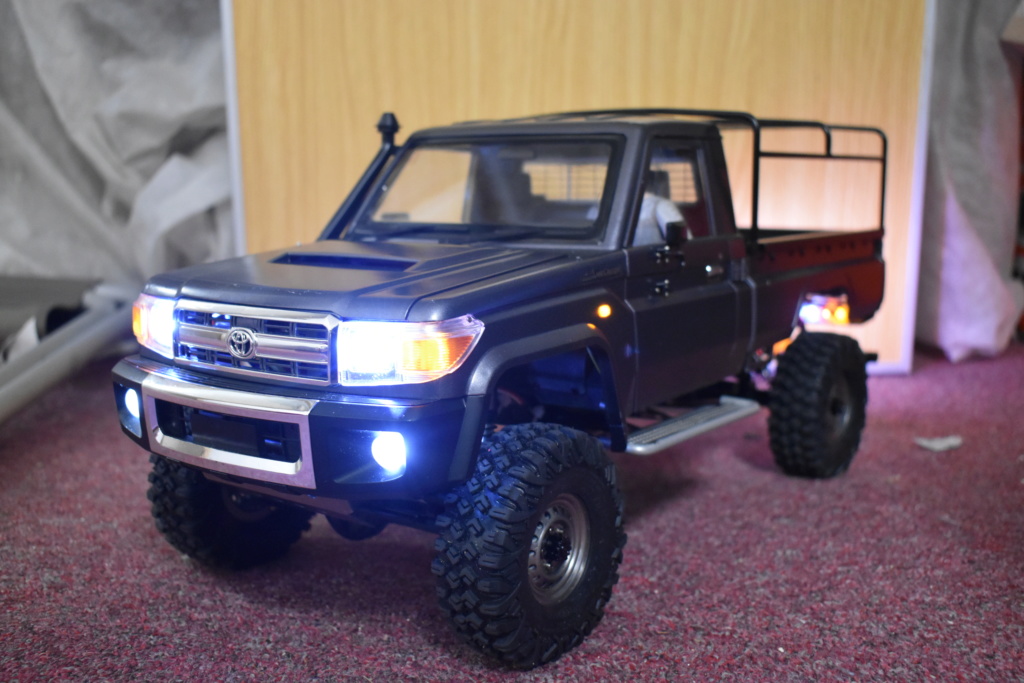

Quelques photos de mon petit dernier, pour la carrosserie çà date déjà de quelques mois, le châssis RC4WD a été monté en deux soirées. C'est le même que sur mon Trail Finder 2 LWB (et non SWB).
Je vous épargne les détails du montage du châssis RC4WD, un jeu d'enfant avec une notice claire:
Afin de supprimer les amortisseurs à lamelles du châssis d'origine j'ai opté pour les deux kits RC4WD:
Idem pour la carrosserie Boom Racing, pas de grande surprise. J'ai juste ajouté le kit d'ouverture du capot moteur et le kit habitacle Killerbody avec tableau de bord illuminé.
On peut choisir l'option facile et laisser la carrosserie blanche plastique d'origine, mais avec un minimum d'effort on peut aussi vraiment se faire plaisir en faisant une belle peinture, avec une couleur différente pour l'intérieur de la benne. Vue le nombre d'exemples sur le net, n'importe quelle couleur, même le vert flashy et le orange lui vont bien. Mon choix s'est porté sur la couleur Gun metal qui se marie bien avec les jantes Boom Racing 1.55" 16-Hole Classic Steelie Gun Metal.
Petites personnalisations avec la structure de bâche et sa bâche noire (CCHand) ou couleur moutarde (Killerbody), le tissu de cette dernière est vraiment très fin, à voir à l'usage. J'ai passé de l'imperméabilisant sur la bâche noire.
L'adaptation de la carrosserie avec le châssis est relativement simple mais nécessite une découpe dans le plancher de l'habitacle pour le servo de changement de rapport de vitesse. Le gabarit de découpe donné par la notice de montage de la carrosserie ne me semble pas exact.
J'ai également prévu un kit d'éclairage.
A suivre...

Suite à quelques prises de tête pour refermer la carro sur son châssis (les découpes prévues sont fausses)...il sera prêt pour le SVA... Le servo est un peu faiblard: j'ai installé le seul que j'avais sous la main, un 20kg sous 6V. (celui que j'avais installé initialement se bloque en fin de course, et se débloque quand il le veut bien). Donc le voilà fini pour le moment, il roule, il tourne, il clignote... il est temps de passer à un autre projet:
A vendredi !
