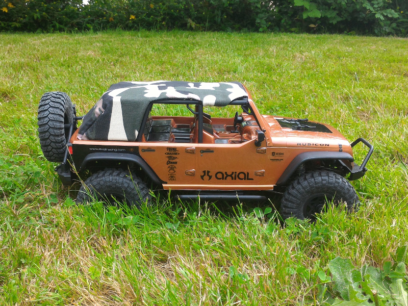

@pleinair37, j'ai essayé d'envoyer mes coord à Skudd mais mon nombre de messages publiés ne me permet pas d'envoyer des MP. Pas de soucis pour les photos, j'en mettrai dès que la jeep ne sera plus en pièces détachées  Very Happy (je fais quelques modifications sur la commande de blocage des différentiels, mais pour le moment c'est en pause). Voici une photo qui date d'avant toutes les modifications évoquées (y'a juste la capote en toile qui a été faite et rajoutée par rapport au kit sur cette photo, y'a même pas encore l'une des premières modif ... Duke Nukem au volant Smile ).
Petit nouveau du 35 : tryphon Scx10_10
@chichi44 ça aurait été avec un grand plaisir mais je suis dans les travaux en ce moment (maison, pas RC) et je profite d'avoir un peu d'aide pour avancer. Comme évoqué dans mon premier message, fin mai ça sera plus cool. Mais merci pour l'invit.

Salut à toi Tryphon, comme dit Niko, on est quelques uns du 35 et on a quelques spots sympas Wink
Pour la Chambre aux Loups à Iffendic, on y a fait une sortie avec Gégé35, spot super sympa et bien technique Very Happy
Petit nouveau du 35 : tryphon Empty Re: Petit nouveau du 35 : tryphon
Message  louloux44 Dim 14 Avr 2019, 23:30
Salut bienvenu à toi Tryphon !
J'ai la même jeep que toi mais pas de ponts déblocables et ni de boite de vitesse mais des ponts portiques
J'adore la capote de ta jeep.
A bientôt pour les sorties.
Message  tryphon Lun 15 Avr 2019, 22:43
Tu peux trouver le schéma de découpe de la capote ici : http://www.lacavedetryphon.fr/2016/06/toit-textile-pour-axial-scx10-jeep.html
Y'aurais quelques améliorations à apporter mais ça rend déjà pas mal comme ça.

bonjour
bienvenue
tu dis que tu as des ponts avec blocages sur ton scx10, peux tu nous dire de quels ponts il s'agit ?
Ville ou Région : Gesté, 49
Messages : 423
Message  louloux44 Mar 16 Avr 2019, 15:57
Moi aussi j'aimerai savoir quels ponts et quelle transmission tu as utilisé
Et comment t'as fait pour ton système de servos etc....
Par pure curiosité.
ça vaut le détour !
Message  tryphon Mer 17 Avr 2019, 13:14
Pour la boîte de vitesse c'est celle-là : https://store.rc4wd.com/AX2-2-Speed-Transmission-for-Axial-Wraith-SCX10Honcho_p_2463.html
Et pour les ponts ce sont les mêmes que ça : http://s.click.aliexpress.com/e/rLl6fG8
tryphon
tryphon
Ville ou Région : 35
Date d'inscription : 14/04/2019
Messages : 25
Message  louloux44 Mer 17 Avr 2019, 14:07
Et tu as fait comment pour fixer tes 3 servos de diff et de boite de vitesse sur le chassis ?
Peux tu nous faire voir des photos et quelques explications ?
Nous sommes hyper curieux de savoir comment tu as fait.
Message  tryphon Mer 17 Avr 2019, 21:45
Le servo de la boîte de vitesse est tout simplement fixé sur le support prévu pour sur la boîte de vitesse.
Pour les différentiels, il n'y a qu'un servo qui commande les 2 tringleries (j'ai fait ce choix pour limiter le poids). Il est situé à l'arrière là où se trouve normalement la batterie sur un SCX rubicon. Mais comme indiqué plus haut, pour le moment toute cette partie est en pièces détachées en attendant que je trouve un peu de temps pour m'en occuper car je n'étais pas satisfait de mes fixations de tringles.
Promis, dès que j'ai refait les supports, je vous fais une photo ;-)

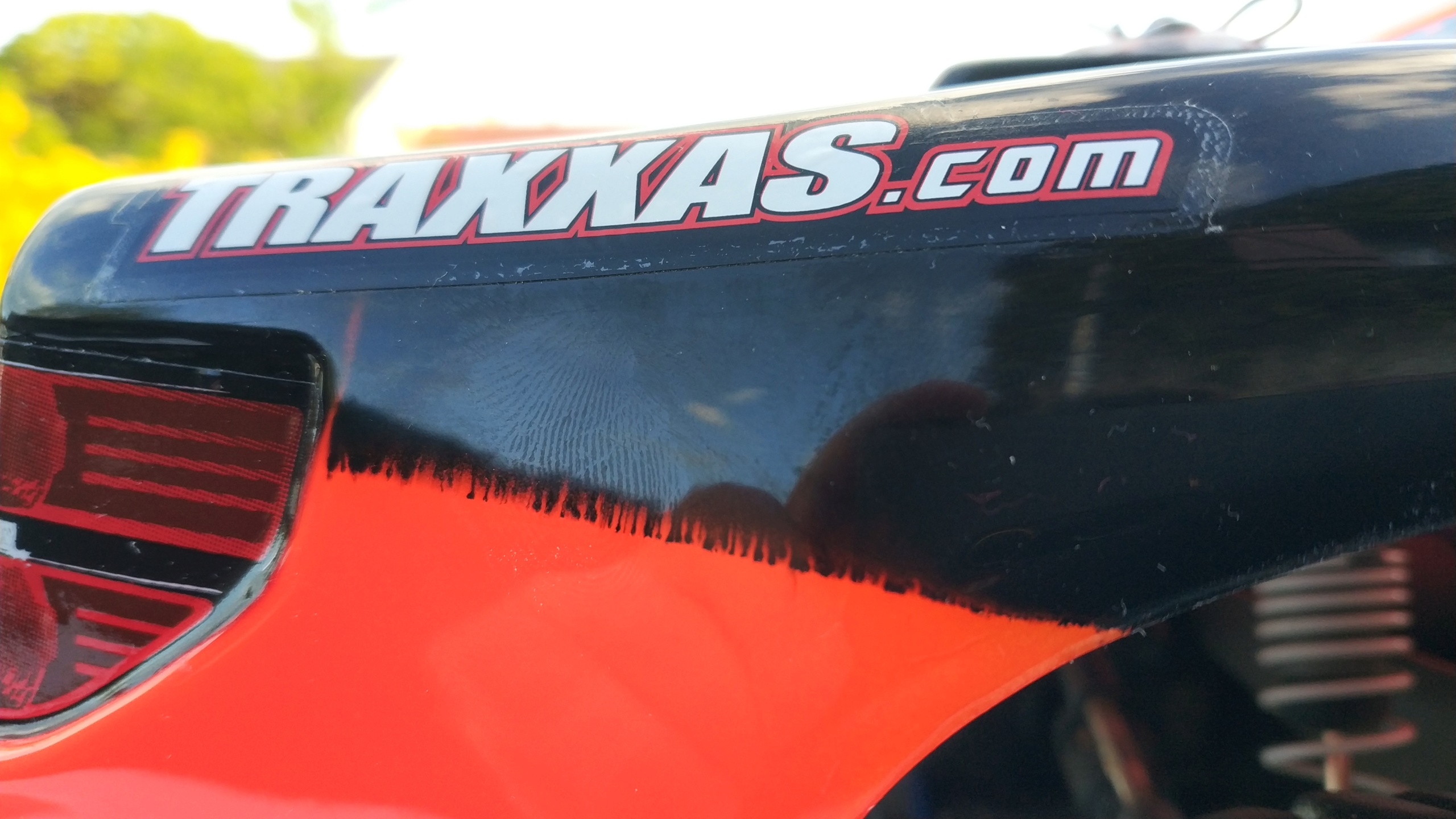

Message  pleinair37 Dim 05 Mai 2019, 15:19
Ha jolie carrosserie, bicolore en plus...
Ça tombe bien, peux tu me dire comment tu as procédé, d'abord le noir avec des caches puis le jaune j'imagine ? Tu n'as pas de problème de mélange des 2 couleurs au niveau des chevauchements ? Combien de temps as tu attendu entre l'application des 2 couleurs ?
Moi ça a donné ça avec environs 2h entre les couleurs...
Petit nouveau du 35 : tryphon Img_2309
Et encore la c'est le moins pire, y a des endroits ça faisait des coulures de 1cm...
Messages : 7314
Message  tryphon Dim 05 Mai 2019, 16:06
Ca ressemble plus à un soucis de protection (protection qui adhère mal et la peinture coule un peu en dessous), car il ne semble pas y avoir de "mélange" de couleurs en tant que tel.
Perso j'utilise de la peinture Lexan en bombe ou à l'aérographe selon ce que je fais. Je fais ça dans mon garage avec la porte ouverte pour la ventilation et aider au séchage. J'attends 30 min entre chaque couche de la même couleur et au minimum 2h avant une autre couleur (en faisant très attention si je dois poser de nouvelles protections car la peinture n'est pas encore très "dure" après seulement 2h. S'il y a beaucoup de travail de masquage entre 2 couleurs, j'attends la nuit par sécurité.
Effectivement, j'ai fait le noir en premier, puis le jaune et enfin une fine couche de blanc pour faire ressortir un peu le jaune.
J'ai déjà eu des soucis de bordures non "nettes" sur mes premières peintures, cela était dû à du masquage de mauvaise qualité (genre bandes jaunes en espèce de papier des magasins de bricolage). Depuis je n'utilise plus que des rubans de masquage "bleu" :
Petit nouveau du 35 : tryphon Masqua10
et pour les détails, du ruban de ce type : https://www.rc-diffusion.com/recharge-bande-cache-6mm-tamiya-87033/
Enfin, dernier point très important (qui permet de faire une belle peinture et limite énormément les risques de coulures), je passe par très fine couches. C'est vraiment un léger brouillard à chaque couche et je fais pas mal de couche jusqu'à ce que la couleur devienne assez intense. Si les couches sont trop fournies en peinture, elle a facilement tendance à couler, y compris sous les masquages.
J'espère avoir pu t'aider un peu, n'hésite pas si à ta prochaine peinture tu n'obtiens pas un résultat plus net, on finira bien par en trouver l'origine ;-)
Sinon, sache qu'il n'y a rien de perdu, il existe du produit très efficace pour retirer la peinture d'une carrosserie si tu veux la refaire. Il y a le fameux liquide de freins mais les résultats sont parfois différents selon les marques et ça peut rendre le plastique cassant. Certains te conseillerons de l'acétone, ça décape très bien mais c'est très délicat à manipuler pour ne pas que ça attaque le plastique. D'autres utilisent du decapfour, je ne peux pas me prononcer sur ce dernier je ne l'ai jamais essayé. Le plus simple reste d'utiliser un produit de ce type : https://www.aerographediscount.fr/tamiya-diluants-et-cleaners/9187-decapant-a-peinture-tamiya-87183.html (j'en avais trouvé du très efficace et beaucoup moins cher mais je ne parviens pas à remettre la main dessus)
