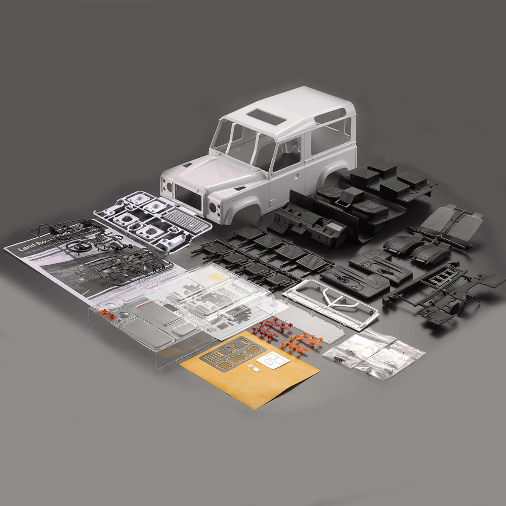

salut a tous
voila un projet qui va m occuper un moment
fan du land rover je suis parti d une base d90
le chassis trouvé sur ali en couleur gris comme pour une resto en galva
jantes 1.9 plastic et pneus en 1.55
modif de la calandre decoupé avec la dremel,recup de celle ci et recollée en retrait et decoupe de 3 ouvertures comme echelle1
ponts mst et suspension a lames (moins une) pour un peu de souplesse mais a voir pour en retirer une autre une fois tout posé!!!
pose de mastic pour le capot et pour l aspect vieilli apres peinture
ridelle arriere faite en 3d ;la grille de calandre faite aussi 3d(photo a faire)
voila pour le moment

Peux tu nous communiquer le lien du chassis ?
Et tu as pris quoi comme ponts, boite de transmission et transfert ?
Je suivrai ce post avec grand intéret.
Quand je vois le boulot de découpe que t'as fait... je suis
Il y a quelque temps j'ai vu cette carrosserie de land rover serie 2 imprimable en 3D sur thingiverse
https://www.thingiverse.com/thing:2739745

Le chassis : http://s.click.aliexpress.com/e/me0K3u4
ponts mst cfx
transmission pas encore trouver
la coque sur thinkgiverse trop petite pour du 1/10 ,je prefere faire a ma sauce
ponts mst cfx
