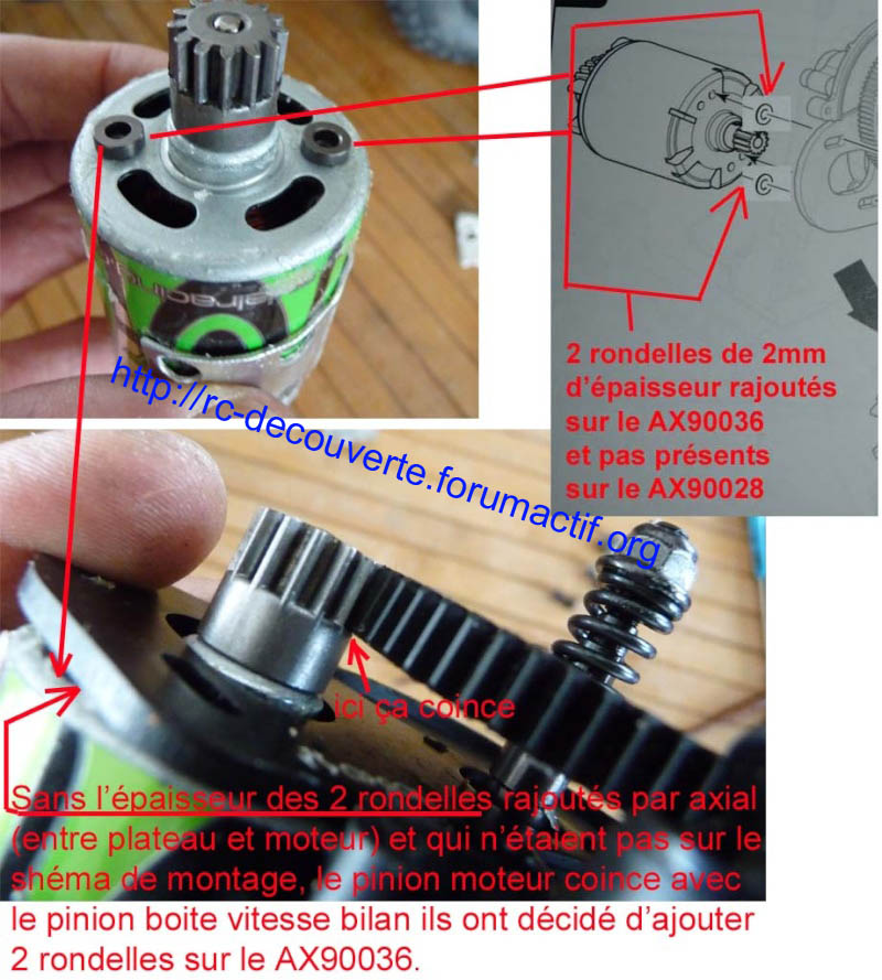

Message  Loader Sam 9 Avr - 16:22
Exemple de bourde (sans conséquence autre qu'esthétique, heureusement) sur mon SCX10 Jeep G6 Falken Edition : l'arceau a été monté avec 3 entre-toise sur les 6 prévus, aucune rondelle et 3 vis de la mauvaise taille et du mauvais pas.
J'espère qu'il n'y en aura pas trop d'autre

Message  louloux44 Sam 9 Avr - 16:35
Loader a écrit:Exemple de bourde (sans conséquence autre qu'esthétique, heureusement) sur mon SCX10 Jeep G6 Falken Edition : l'arceau a été monté avec 3 entre-toise sur les 6 prévus, aucune rondelle et 3 vis de la mauvaise taille et du mauvais pas.
Chez Axial ils sont douées pour faire de super schémas. Encore faut il qu'ils sachent eux même les suivre .... ça c'est pas donné....
Ah oui j'avais oublié. Vérifies bien qu'ils n'ont pas mis les 2 rondelles entre le moteur et support moteur comme ils ont fait sur la jeep falken de mon fils.
Voir dans ce tutoriel : tutoriel sur les boites de transmission scx10 (sur la 4ème photo)
C'est la plus grosse bourde que j'ai constaté chez eux sur la falken edition G6...  malgré une notice vue au rabais.
Sur ma Jeep Wrangler, c'était l’hécatombe.... malgré une notice très très détaillée.
Non ca c'est toi qui fait comme ca.
Mais il faut toujours que le moteur sois plaquer à la plaque support moteur.
Ca maintient la parfaite géométrie des différents axes mecanique.
De plus ça permet de bien faire le contact entre la plaque et le moteur.
Pour une dispersion optimale de la chaleur du moteur.
La tôle alu sert de dissipateur de chaleur.
study

T'as pas suivi mon explication sur la 4ème photo du tuto ? Ou je me suis mal exprimé ?
Sur la photo qui suit, Axial avait mis les 2 rondelles qui n'étaient pas sur la notice. C'est pas moi qui les ai mis là ..... ou c'est l'opération du saint esprit...
Nouveau de Pornic (44) : OLIVE FRA90 3-boit10
Ensuite, pour les 2 plaques alu que je rajoute à la place des rondelles, ce n'est pas obligatoire....
Mais en aucun cas c'est anti-mécanique. Mes moteurs ne bougent pas un poil.
Ou qu'on me prouve le contraire.
Et comme je force comme un malade sur les rochers des plages avec mes engins, je n'ai jamais pété de moteur. Si c'était anti-mécanique, ça fait longtemps que je ne devais plus avoir de moteur sur mes 3 engins.
Et au vu de la quantité de saleté qui se déposent à la sortie entre mes 2 plaques, je conclus que ça fait son boulot : ça pousse dur à cet endroit et ça dissipe la chaleur.
Donc les plaques que je rajoute sont facultatives. Mais il faut enlever les 2 rondelles (si les mecs de chez Axial les ont mis sur vos engins). Car ça c'est anti-mécanique. Ils le mettent de façon aléatoire sur les nouveaux modèles après 2012. selon leur humeur du jour.
Notez que certains moteurs disposent des trous en avant latéraux.... entre la plaque support et le moteur. Comme quoi ce que je dis a du sens....
Effectivement, s'il doit y avoir débat à ce sujet, on peut le faire dans le tutoriel sur les boites de transmission scx10.
