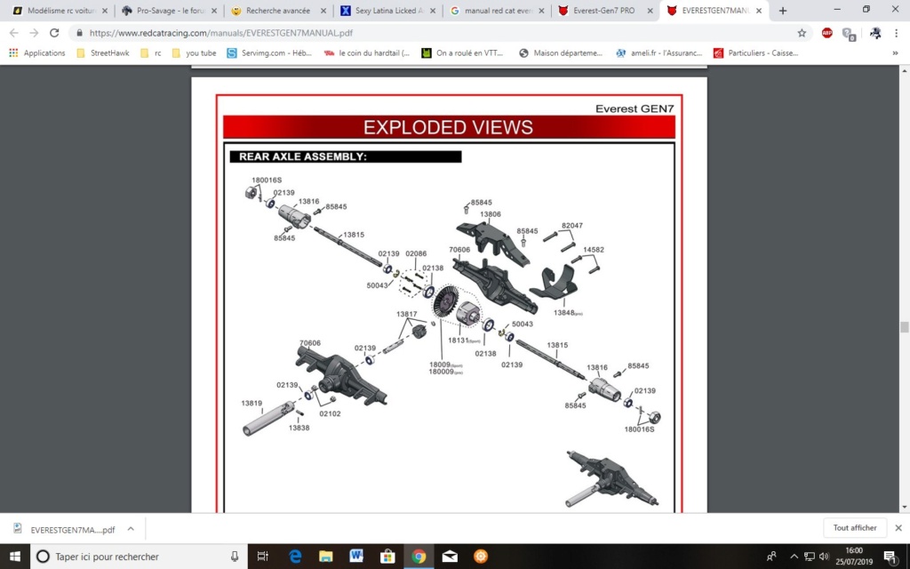

Bonjour à tous et bonnes vacances pour les veinards....Help appel à l’aide de possesseurs de Redcar Gen 7. Je viens de faire ma première sortie dans le sable et la horreur je ne suis pas en 4x4 mais en 4x3. La roue arrière droite n’entraîne pas en permanence. Après démontage du pont, qq prise de cotes et après essai je pense que l’arbre ARD est mal calé, es ce le pont qui est mal coulé ou le centrage du différentiel qui est pas bon? Mystère. Donc question es ce un pb ou es ce normal? Si c’est un pb quelqu’un a t il eu ce souci ? et si oui y a t’il une solution de réglage.
Dans un premier temps je contact le vendeur pour avoir des infos mais ne vous retenez pas envoyez les solutions.Merci d’avance

Message  koni Jeu 25 Juil - 16:06
PapyRicou33 a écrit:Bonjour à tous et bonnes vacances pour les veinards....Help appel à l’aide de possesseurs de Redcar Gen 7. Je viens de faire ma première sortie dans le sable et la horreur je ne suis pas en 4x4 mais en 4x3. La roue arrière droite n’entraîne pas en permanence. Après démontage du pont, qq prise de cotes et après essai je pense que l’arbre ARD est mal calé, es ce le pont qui est mal coulé ou le centrage du différentiel qui est pas bon? Mystère. Donc question es ce un pb ou es ce normal? Si c’est un pb quelqu’un a t il eu ce souci ? et si oui y a t’il une solution de réglage.
salut
c'est a quel niveau du plan que tu as un soucis ? Entre la piece 13815 et la 18131 ?
normalement le bout avec l'encoche de l'arbre s'insere dans la partie plastique du differentiel AR, regarde si l'empreinte ou il vient normalement s'inserer n'est pas usé, ton probleme pourrait venir de la ? Verifie aussi tout les roulements de l'arbre et de la fusée, si il sont usé et ont exagerement du jeu ca peut faire sauter, mais je n'y crois pas trop

Message  PapyRicou33 Jeu 25 Juil - 17:18
Salut Koni , et oui c’est cela entre les pièces 13815 et 18131, je viens d’avoir le vendeur(RCTeam) il regarde ce qu’il peut faire, soit commander des arbres, soit la pièce 18131, mais il part aussi vers les 70606 corps de pont qui auraient eu un pb lors du coulage, car on sent bien au montage que cela tire un peu sur l’arbre droit bref il m’enverra peut être un ensemble neuf.
Au démontage rien d’usé pas de trace nul part, tt est en place, pas de jeux au roulements, circlips en place, bref il ma fait tout vérifier et on a rien trouvé.
Attend sont retour. Merci pour le repose je vous tiens au courant de la suite courant de semaine prochaine.
