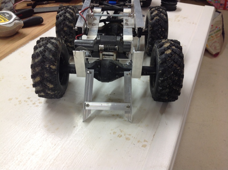

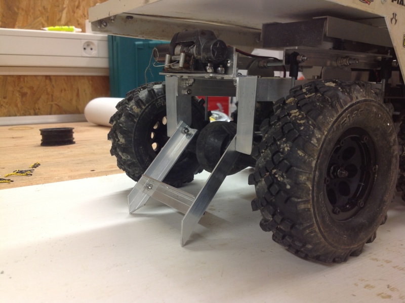

Voici mon petit système pour empêcher le camion de reculer quand il treuil par l'arrière
Nouveau du 44 : Chichi44 - Page 6 Image10
Nouveau du 44 : Chichi44 - Page 6 Image12
Nouveau du 44 : Chichi44 - Page 6 Image13
Nouveau du 44 : Chichi44 - Page 6 Image11
En position replié, le treuil maintiendra le système en position haute,
En déroulant le cable ,le système s'abaisse et se pose au sol.
On accroche ensuite le cable au véhicule à remorquer et quand ça commence à forcer, les bras s'enfoncent dans le sol( ça marche pas si c'est du carrelage lol! lol! lol! )
Reste juste a installer une butée pour pas que ça se retourne de trop et touche le pont..
Sympa non!!! Very Happy Very Happy

Message  louloux44 Lun 6 Juin - 22:56
T'en un ouf ! Smile
As tu vérifié si ça fonctionne quand t'en en haut d'une pente ? Est ce que ça s'enfonce suffisamment pour un bonne accroche ?
C'est souvent dans les pentes qu'on a besoin du treuil....
Et sur sol meuble faut que ça s'enfonce plus ? Donc selon moi, faudra que les pointes soient plus longs.
En tous les cas c'est un sacré système ! fallait y penser !
Si toutes les semaines tu nous fais un accessoire de fou, qu'est ce que ça va devenir à la fin de l'année ?
Fabriques un chasse neige en avant qui fonctionne comme une pelle qui remonte et descend grâce au treuil. J'ai vu ça sur youube.
Ensuite des grillages sur vitrages et pare buffle.....

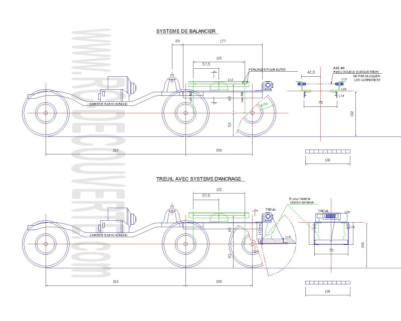

Bonjour
j'arrive au bout de mon projet Very Happy Very Happy
Voici le schéma technique pour ceux que ça intéresse, ce serait marrant d'avoir plusieurs 6x6 sur base SCX10 au RISA de 2017 Smile
Ce n'est sans doute pas parfait, mais c'est gratos lol!
et forcement quelques cotes sont à adapter suivant votre châssis..
Nouveau du 44 : Chichi44 - Page 6 Balanc10
Loulou , à toi de jouer pour le Tuto (il va falloir que tu embauches.... Laughing  Laughing )

Message  fgp974 Mar 7 Juin - 11:18
Y a de la maitrise autocad... lol!

Message  Chichi44 Mar 7 Juin - 11:20
Un peu...... Smile

J'ai fini mon système de retenue de l'ancre: une tige qui coulisse dans un trou oblong .
C'est simple et après test, ça fonctionne bien Very Happy Very Happy
Nouveau du 44 : Chichi44 - Page 6 Image17
Nouveau du 44 : Chichi44 - Page 6 Image16
Nouveau du 44 : Chichi44 - Page 6 Image15
Un petit coup de marche arrière et sa ce plante!

Avec le treuil dans les 2 cas ( j'ai fais un trou dans la traverse de l'ancre pour l'accrocher)
Oui mais une fois l'ancre descendu faut pas que le câble continue à le faire avancer. Donc tu dois avoir fait un système.
Idem pour la montée....
J'ai hâte de voir ça fonctionner en vrai
Nouveau du 44 : Chichi44 - Page 6 Empty Re: Nouveau du 44 : Chichi44
Message  Chichi44 Mer 8 Juin - 23:03
Une fois l'ancre descendu,tu décroches le crochet et c'est prêt ,
Tu peux accrocher le treuil sur le véhicule à tracter et quand ça va commencer à forcer, l'ancre va s'enfoncer dans le sol.
CQFD
