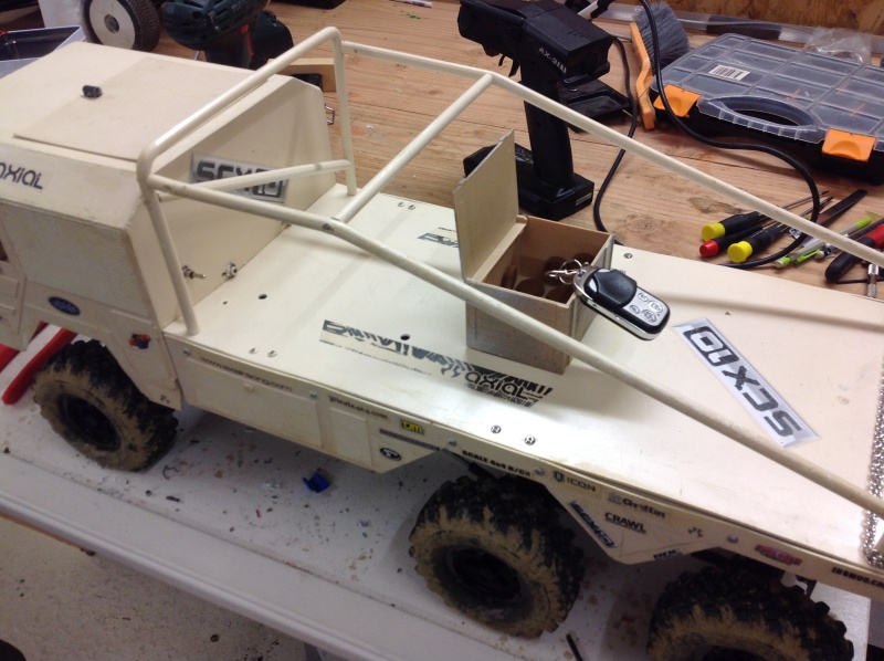

Message  Chichi44 Lun 13 Juin - 22:57
Bonsoir
J'ai fini d'installer le treuil avant.
Suivant les conseils de Loulou, j'ai installé, au dos de la cabine, un interrupteur a 3 positions afin de pouvoir contrôler les 2 treuils avec la télécommande, indépendamment l'un de l'autre .
Ça fonctionne super, merci Loulou Arrow Arrow
Nouveau du 44 : Chichi44 - Page 7 Image10
Nouveau du 44 : Chichi44 - Page 7 Image12
Nouveau du 44 : Chichi44 - Page 7 Image11
Je vais pouvoir treuiller dans tous les sens à la prochaine sortie Very Happy

Message  louloux44 Jeu 10 Nov - 20:27
Dans un précédent sujet j'ai travaillé sur l'éclairage du camion à Chichi....
ça y est le montage est fait.
Il ne reste qu'à mettre un interrupteur général.
Cependant, le fameux spot de toit qu'il a acheté est vraiment trop fort.
Je voulais y mettre une résistance mais cette dernière a pété. Les spots de toit sont trop puissant pour une résistance 1/4 de watt. Il en faudrait une de plus de 2W au moins.
Donc ça pompe dur en accus....
Cependant ça éclaire hyper bien mais pas d'effet réaliste quand c'est aussi fort. On ne pouvait le savoir avant achat.
Vu que j'y ai mis un inter, il pourra l'éteindre.
Cependant les autres leds que j'y ai mis font plus réaliste.
Donc chichi si tu souhaites changer de spot de toit, je te le ferai.
Au fait, j'ai refait toutes tes soudures et j'ai mis de la gaine thermo....
Messages : 16652
Nouveau du 44 : Chichi44 - Page 7 Empty Re: Nouveau du 44 : Chichi44
Message  louloux44 Ven 11 Nov - 0:38
Photos ....
Le proprio va découvrir son nouveau camion avec ses éclairages ....
Les travaux sont terminés .... le proprio peut venir le chercher  lol!
