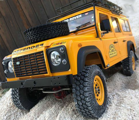

Chassis Boom Racing Caro Team Raffee Deffender D110 edition Camel Trophy
voila la bête:
Nouveau scaliste du (67)  D11010

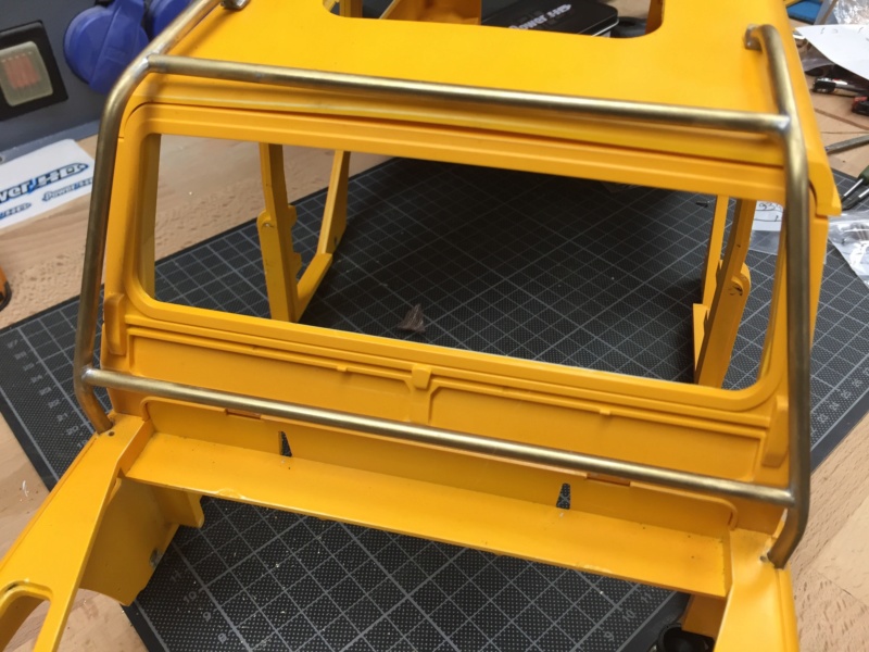

Arceau extérieur en laiton de 6mm
Perçage des ailes pour une intégration identique.
Nouveau scaliste du (67)  Img_0511
Nouveau scaliste du (67)  Img_0510
Nouveau scaliste du (67)  Img_0512

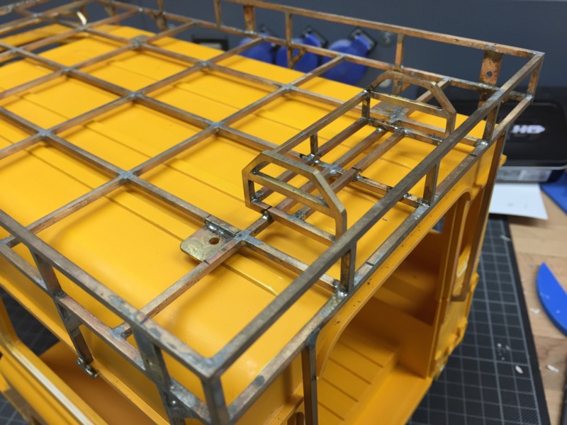

Gallerie de toit laiton 2.5/2.5:
Nouveau scaliste du (67)  Img_8510
Nouveau scaliste du (67)  Img_8710
Nouveau scaliste du (67)  Img_8711
Nouveau scaliste du (67)  Img_8516
Nouveau scaliste du (67)  Img_8514
pattes de fixation galerie
Nouveau scaliste du (67)  Img_8515
Nouveau scaliste du (67)  Img_8517
Nouveau scaliste du (67)  Img_8712

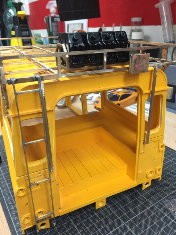

Support de bidon d'essence
Nouveau scaliste du (67)  Img_8714
Nouveau scaliste du (67)  Img_8715
Echelle, barres de renfort avant et arrière, support projecteurs directionnels avant, support de hache
Nouveau scaliste du (67)  Img_8716
Nouveau scaliste du (67)  Img_8717
Nouveau scaliste du (67)  Img_8720
Nouveau scaliste du (67)  Img_8812

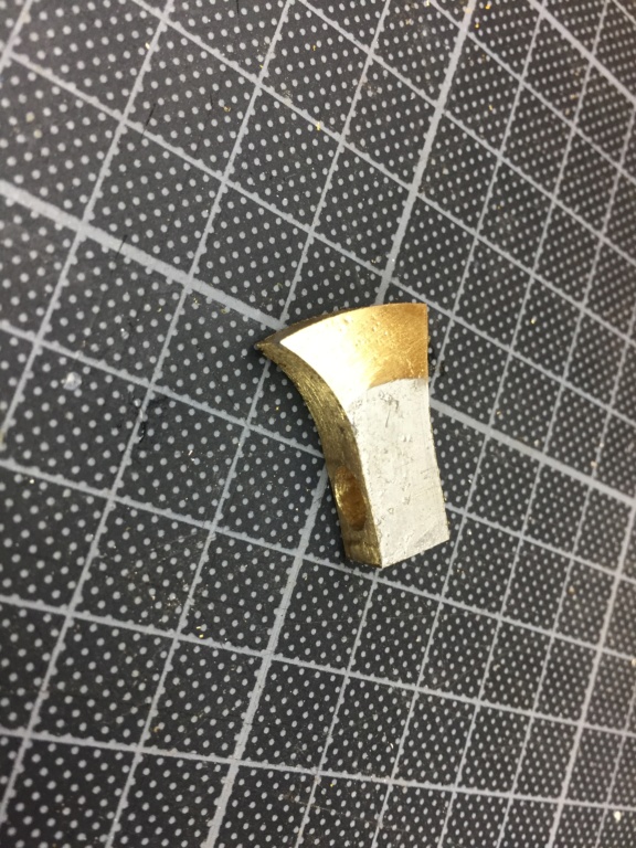

La Hache
Nouveau scaliste du (67)  Img_8718
Nouveau scaliste du (67)  Img_8719
Nouveau scaliste du (67)  Img_8813

Un travail de malade est de la soudure si petite échelle et de précision !!!!!

J'aimerais bien savoir comment tu fais tes petites soudures... Travail de précision... clown
Messages : 7315
Nouveau scaliste du (67)  Empty Re: Nouveau scaliste du (67)
Message  yapluka.storm Dim 2 Fév - 20:29
Hello
Pour les soudures ça marche plutôt bien
Vu que c’est mon premier essai.
Mais c’est vrai que c’est long vu le nombre de pièces
Les soudures sont en fait de l’étamage.
J’utilise du Sheraton cuivre, un chalumeau et du fil de soudage.
Le Sheraton est une pâte demi liquide que j’applique Sur les deux parties à assembler, on chauffe au chalumeau et ça étame le laiton.
Puis je remet un peut de Sheraton sur une des deux partie, les mets en contact et un petit coup de chalumeau.

Salut, le carré de ta galerie, c'est du tube ou du plein ?
Parce que si c'est du plein, bonjour le poids Surprised
Sinon, super boulot, ça va faire un engin du tonnerre Arrow
