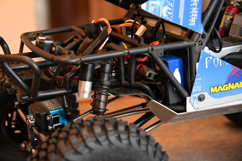

Après quelque modifs : changements cardans de direction , overdrive , j ai monté un ancien cardan Mip à l avant en très bon état , réputé incassable ...,
Fabrication de liens de direction , avants et arrières en titane .Diamètres 5 mm inférieurs et 4 supérieurs . Passage barre de direction plus haute , en titane aussi , pour limiter le risque d accroche , et au plus près du châssis , derrière le palonnier .
Une ouverture bien pratique du capot , et récup d un vieux aimant d un placard ...pour tenir l ensemble sans clips . Modif du boitier d accus , mise au régime ...ça permet de mettre un accu 3s en 2650 mah au plus bas : à peine 18 mm d épaisseur ; pratique
Cintrage arrière et cloquage du pont pour mieux passer les obstacles et limiter l angle sortie pont -cardan : garde au sol centrale 8,5 cm : ça passe presque aussi bien que le scx 10 ! à peaufiner
Là il me fallait quelques accessoires pour s intégrer au châssis modifié sur l arrière : coupe et fabrication de montants d arceaux , un petit réservoir ...de la réserve :60 litres ! ça consomme ces gros 8 cylindres ...et puis un peu de prévention ; extincteur et , on ne sait jamais , une bonne pelle ça peut servir !
Près pour l aventure ...d ailleurs une petite ambiance "Tropiques "...A plus les copains et au plaisir de se retrouver pour crapahuter sévère
