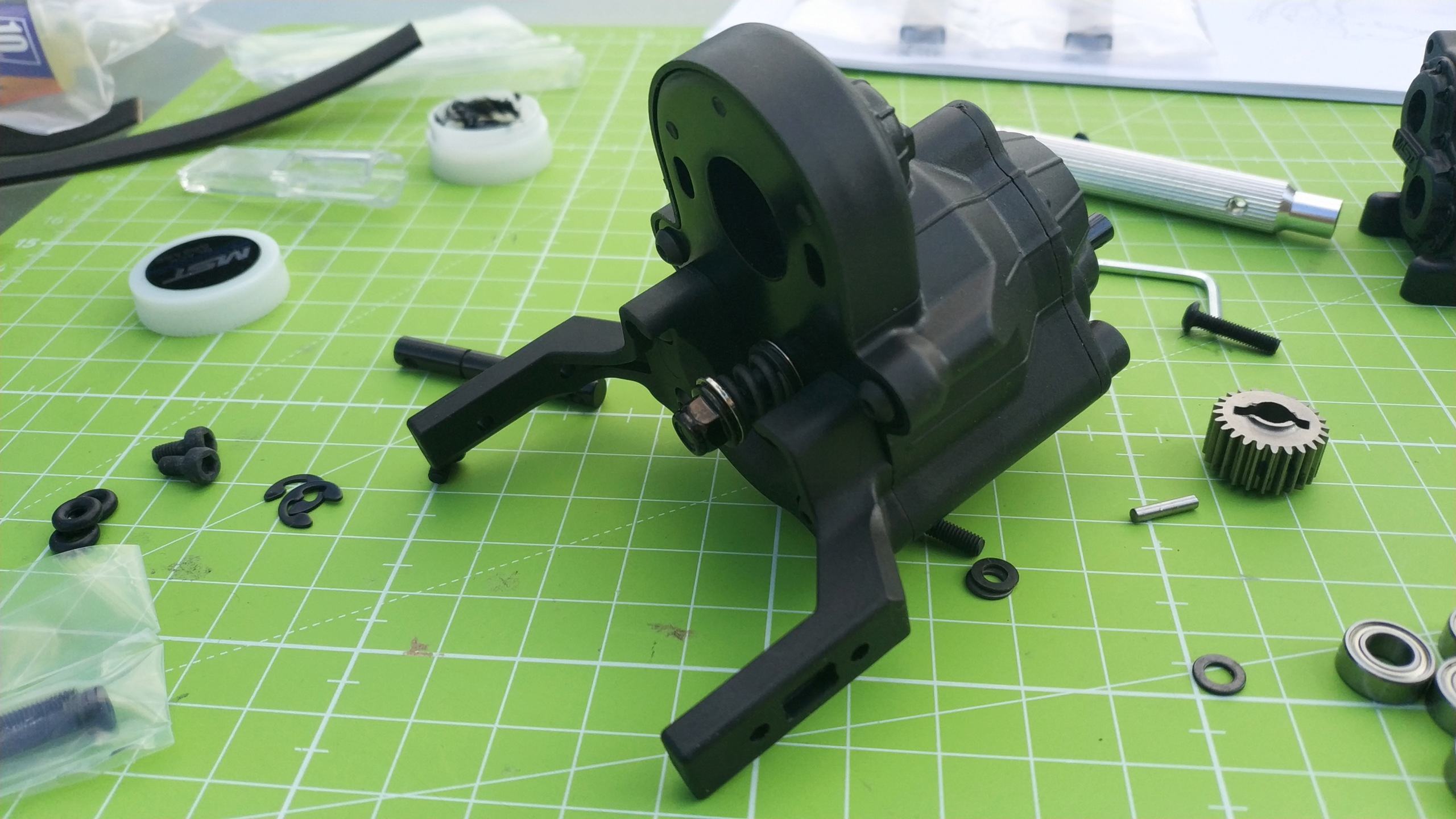

Message  pleinair37 Dim 12 Avr - 22:53
Bon c'est partiiiii... Vu que les roulements de la transmission sont présent je me lance. Ouverture des petits paquets, la qualité est la, pas de soucis la dessus... La notice est claire, bien que parfois un peu light, mais bon en prenant son temps on arrive au bout.
Montage de la boite et de la boite de transfert :
D90 beach, scale mais pas trop...  - Page 2 Img_2517
D90 beach, scale mais pas trop...  - Page 2 Img_2516
D90 beach, scale mais pas trop...  - Page 2 Img_2515

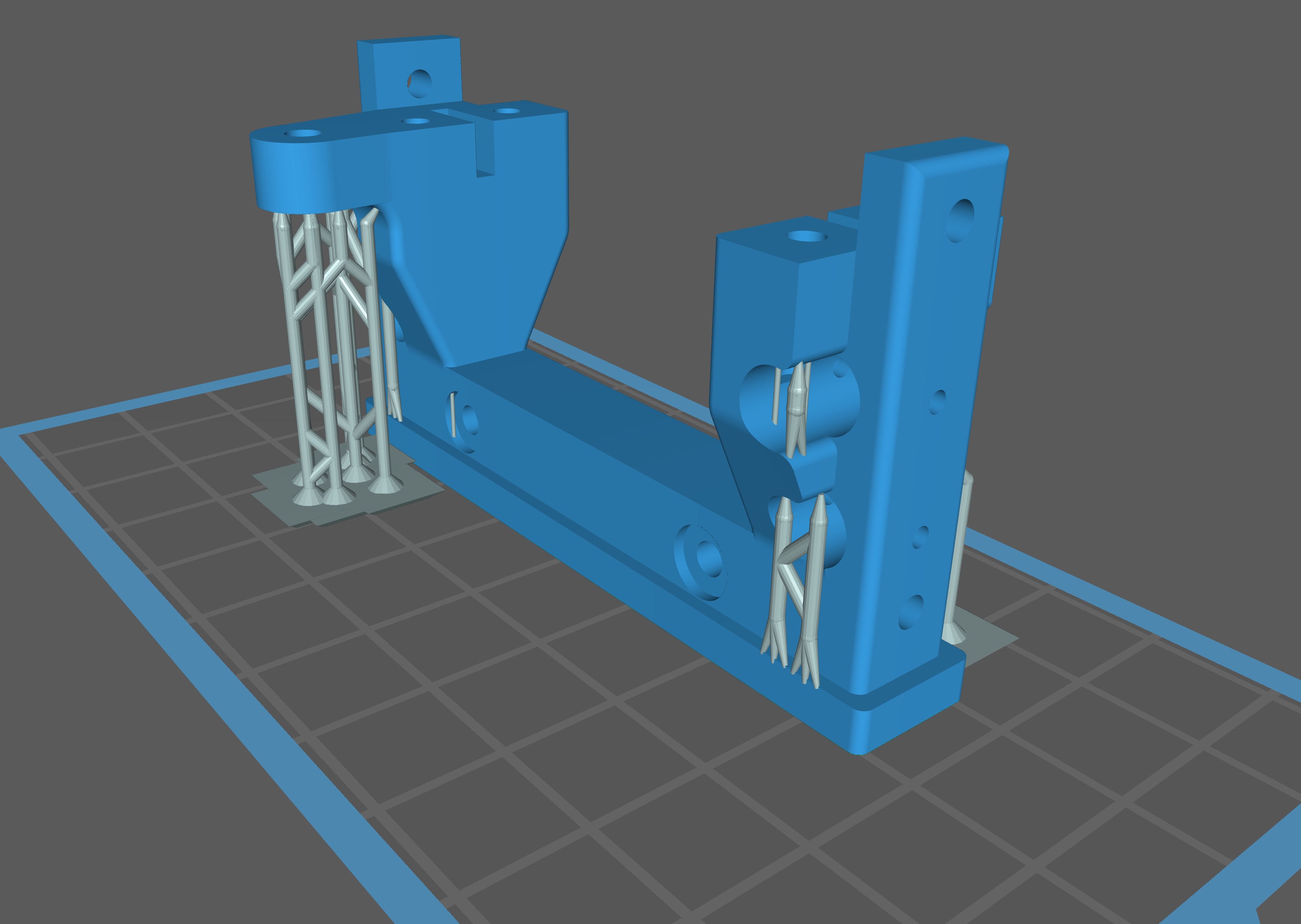

Message  pleinair37 Lun 13 Avr - 0:09
Je vais faire la pièce pleine, je pense que ça ira. Ce qui me fait un peu plus peur c'est pour les vis, j'espère qu'elles tiendront sans foirer la résine... Sinon je vais demander à mon collègue qui a une filaire...
Si ça tient pas je reperce les trous à 4mm et j'y mets ça avec de la cyanolite :
https://www.amazon.fr/sourcing-map-5mmx9mm-Bobine-H%C3%A9lico%C3%AFdale/dp/B077SG12WM/ref=psdc_5190637031_t1_B077SN98DJ
Allez zou, je vais faire chauffer la Photon :
D90 beach, scale mais pas trop...  - Page 2 Captu130
