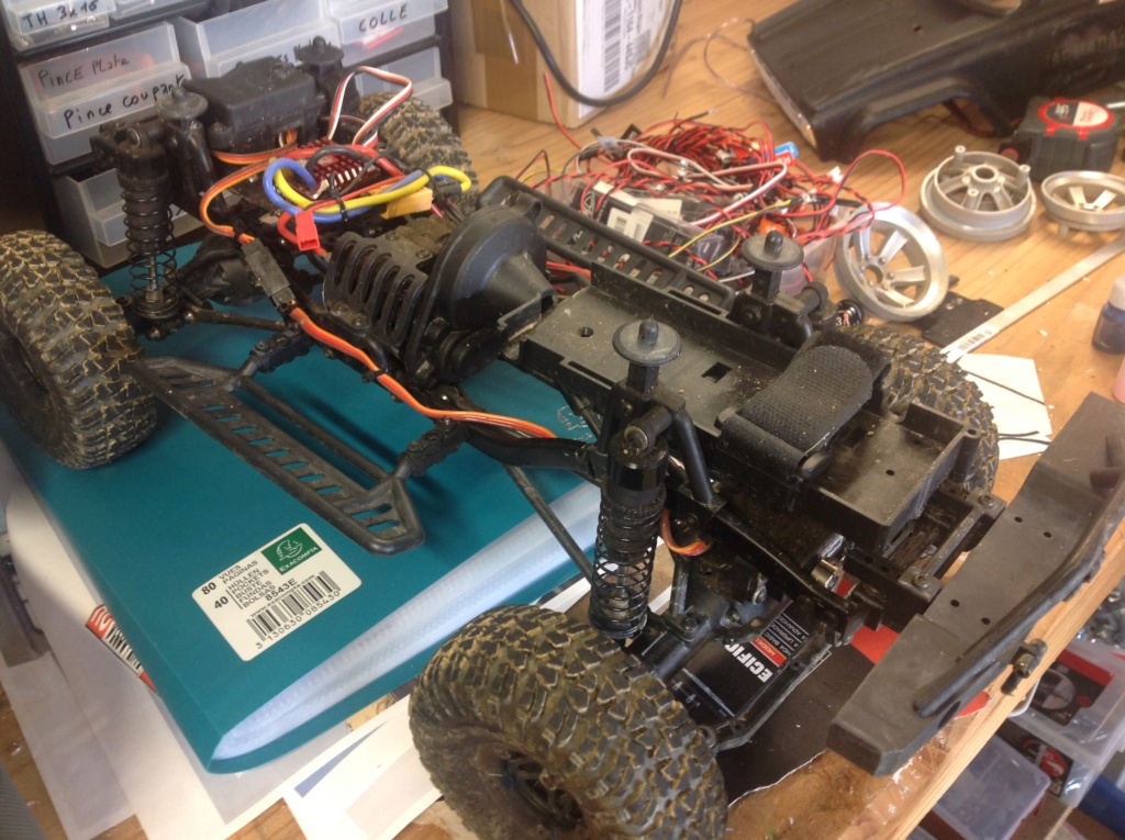

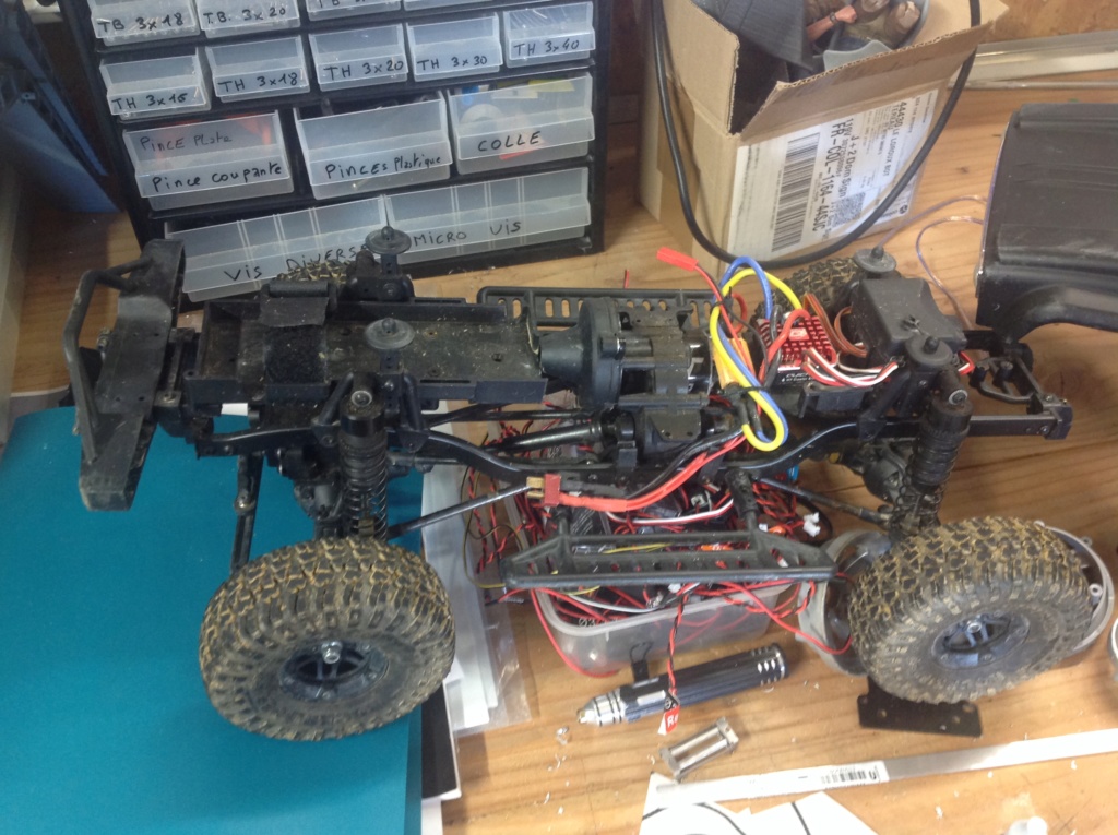

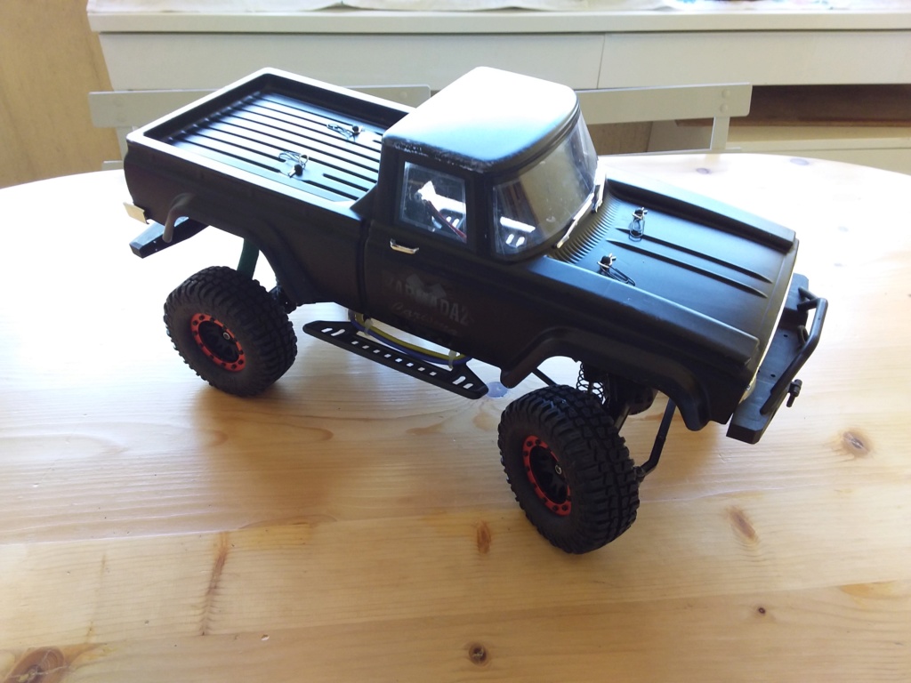

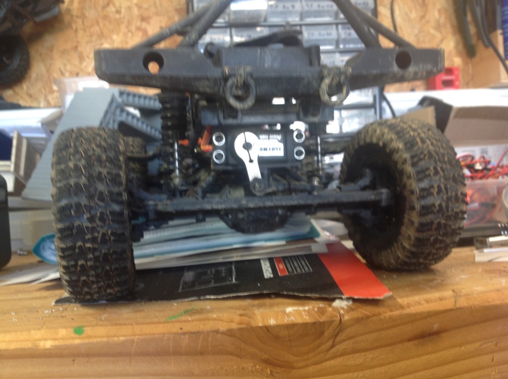

Voici la solution que j'ai adopté sur le mien :
Nouveau Alpes Maritimes (06) pas loin de Nice : Gollgott  Img_1730
Nouveau Alpes Maritimes (06) pas loin de Nice : Gollgott  Img_1731
Nouveau Alpes Maritimes (06) pas loin de Nice : Gollgott  Img_1729
Nouveau Alpes Maritimes (06) pas loin de Nice : Gollgott  Img_1732
Messages : 7319

Déjà Gollgott tu devrais passer sur des batteries plus petites, genre 3S 3000mAh max... Au dessus c'est vraiment très lourd et ou que tu puisses la mettre tu risques de déséquilibrer ton engin... Parce que la quand je vois ton énorme 5000mAh placée sur le porte à faux avant je me dis que la première marche que tu vas rencontrer c'est galipette assurée... clown
