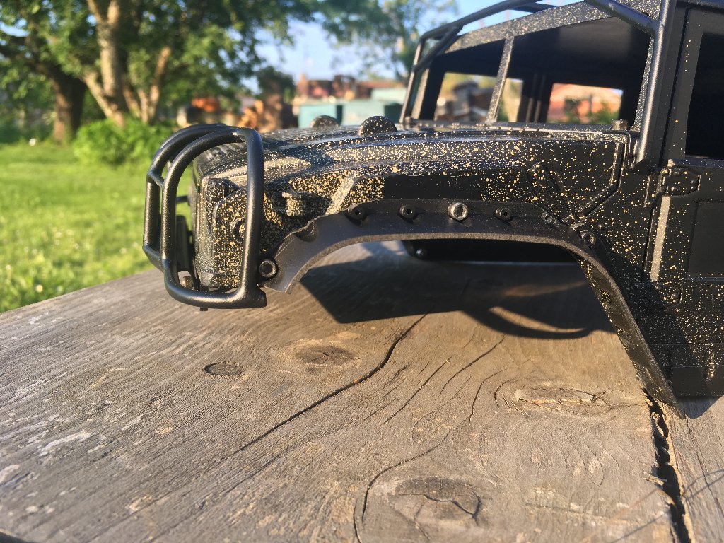

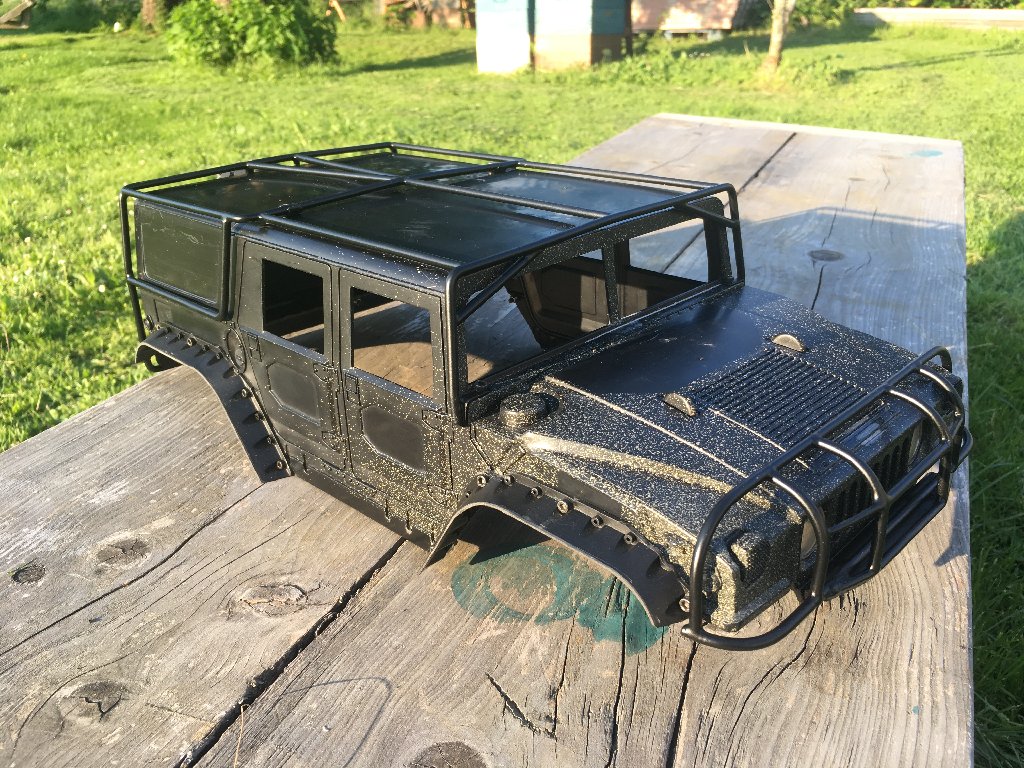

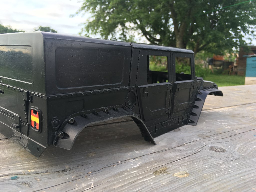

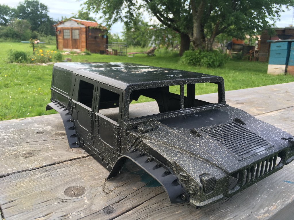

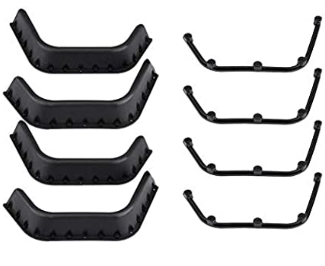

Petit bricolage après la débauche :
Je suis parti d’un jeu d’extension d’ailes D90 scx10
Scx10 Hummer H1  - Page 3 E7-D6-C866-0-AE8-4-DB7-AD7-D-45750-A1-EC67-A
Pour arriver à ça :
Scx10 Hummer H1  - Page 3 2-EC4-FD47-810-B-48-E0-813-D-593-CD32-D5362
Scx10 Hummer H1  - Page 3 52-B00-D3-D-CBC9-4-DC2-9-B90-511-D12-A872-BB
Scx10 Hummer H1  - Page 3 67-D52235-33-C4-4713-9459-7-B028-F6-D6967
Scx10 Hummer H1  - Page 3 D61-B35-B6-52-BC-41-DE-84-DF-676-B573-DB29-B
J’ai joué du kutter et de la meuleuse pour adapter tout ça, les extensions mesuraient 22mm de large et mes essieux feront 225mm de large donc j’ai recoupé à 15mm.

Message  Albinus29 Mar 12 Mai - 20:18
👍 c'est propre !
Albinus29
Ville ou Région : Brest
Messages : 365
Scx10 Hummer H1  - Page 3 Empty Re: Scx10 Hummer H1
Message  JLL35 Mar 12 Mai - 21:42
Ça va comme un gant Arrow

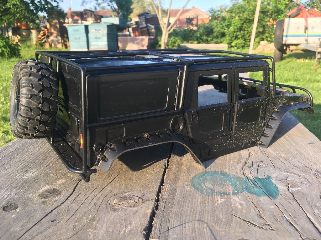

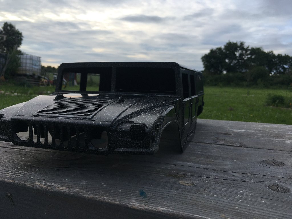

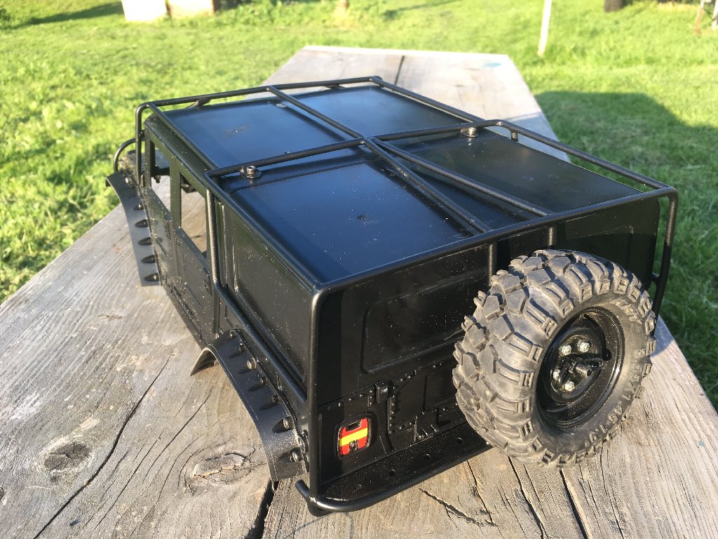

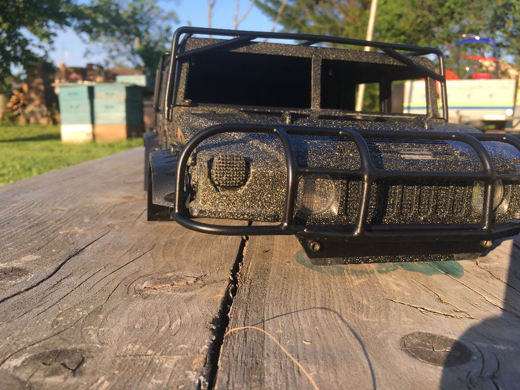

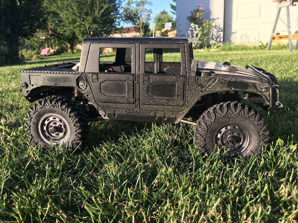

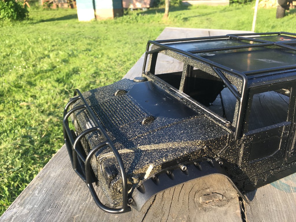

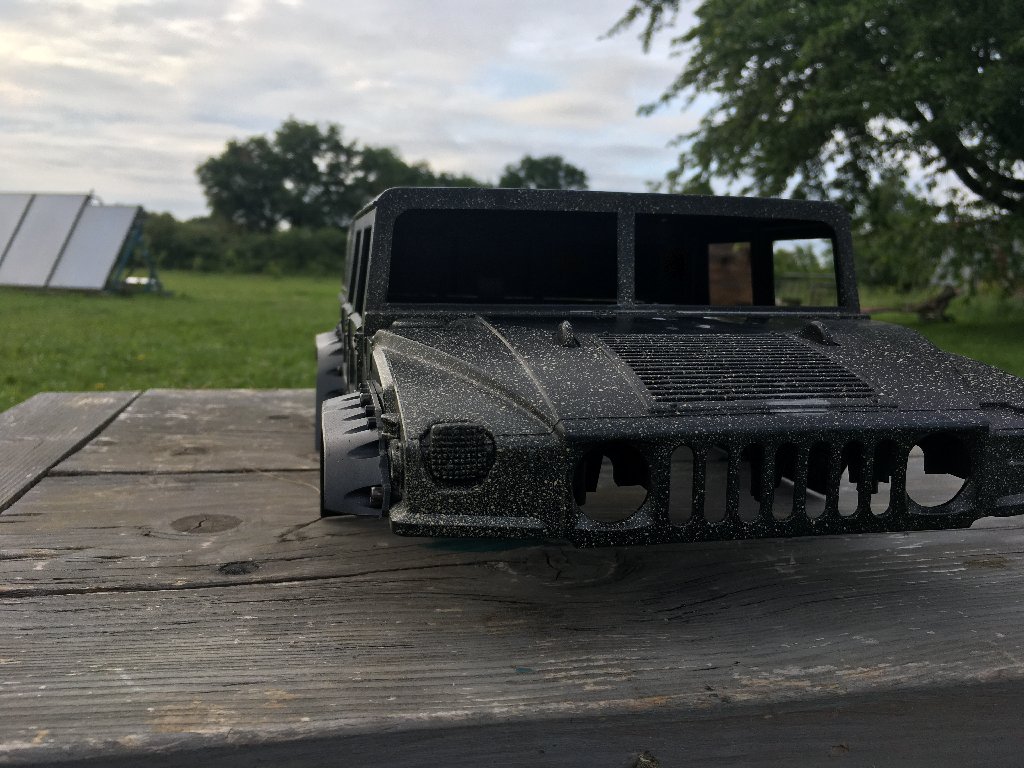

Voilà mis à par quelque babioles ma carrosserie est finie! Plus qu'à monter et faire mes fixations de châssis et peinture.
Message  JLL35 Jeu 14 Mai - 21:01
C'est bô, dommage qu'il n'y ait pas de contraste de couleur entre la carrosserie et l'arceau, ça mettrait en valeur le travail effectué sur les deux Idea

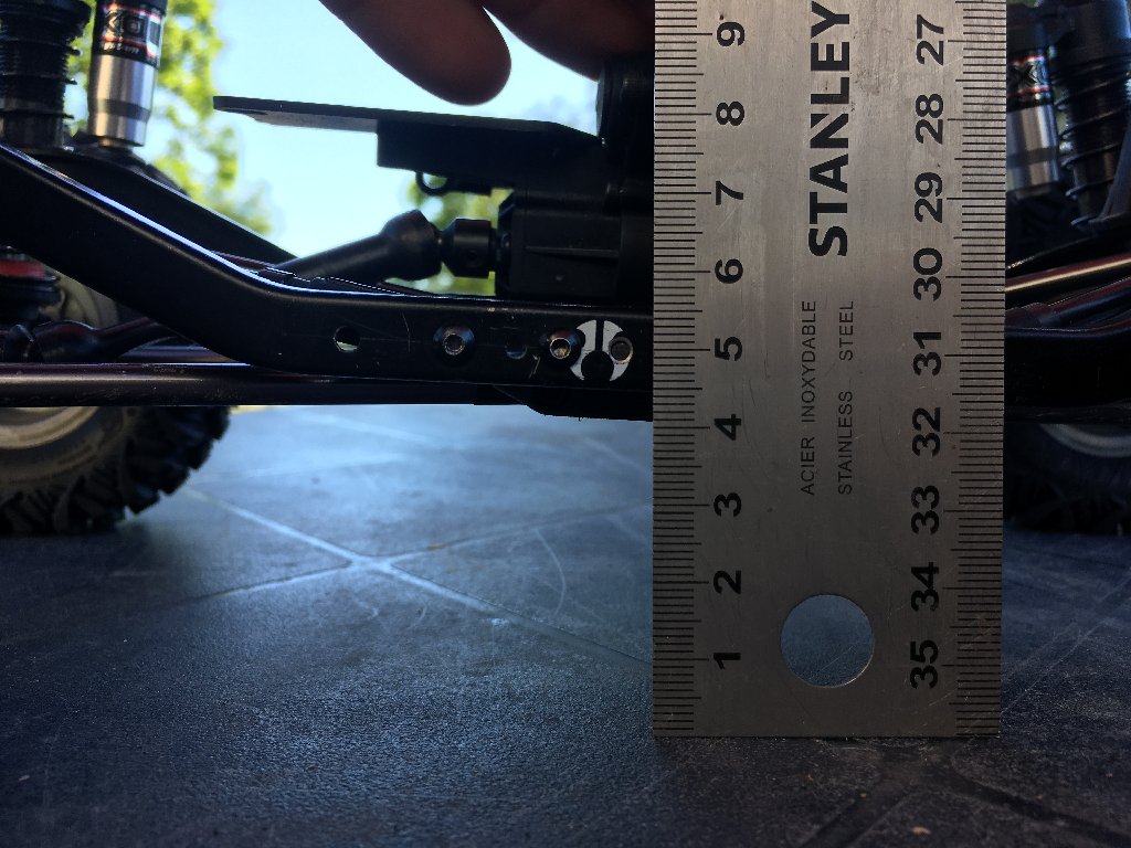

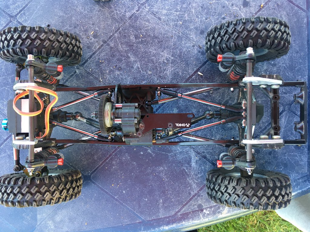

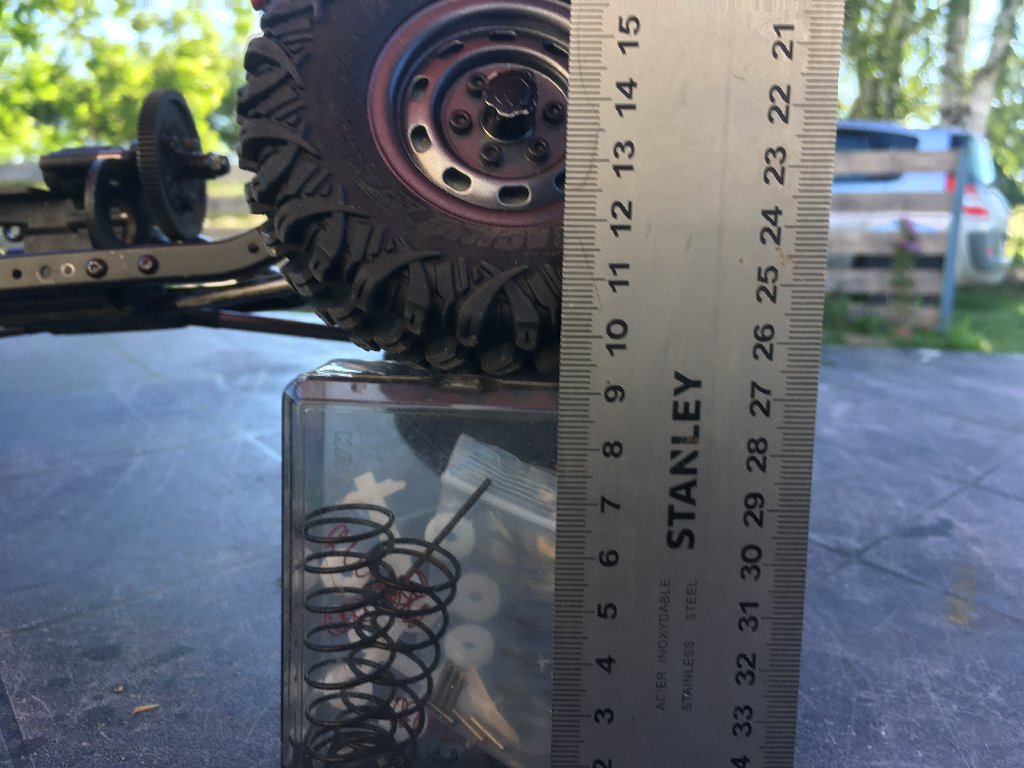

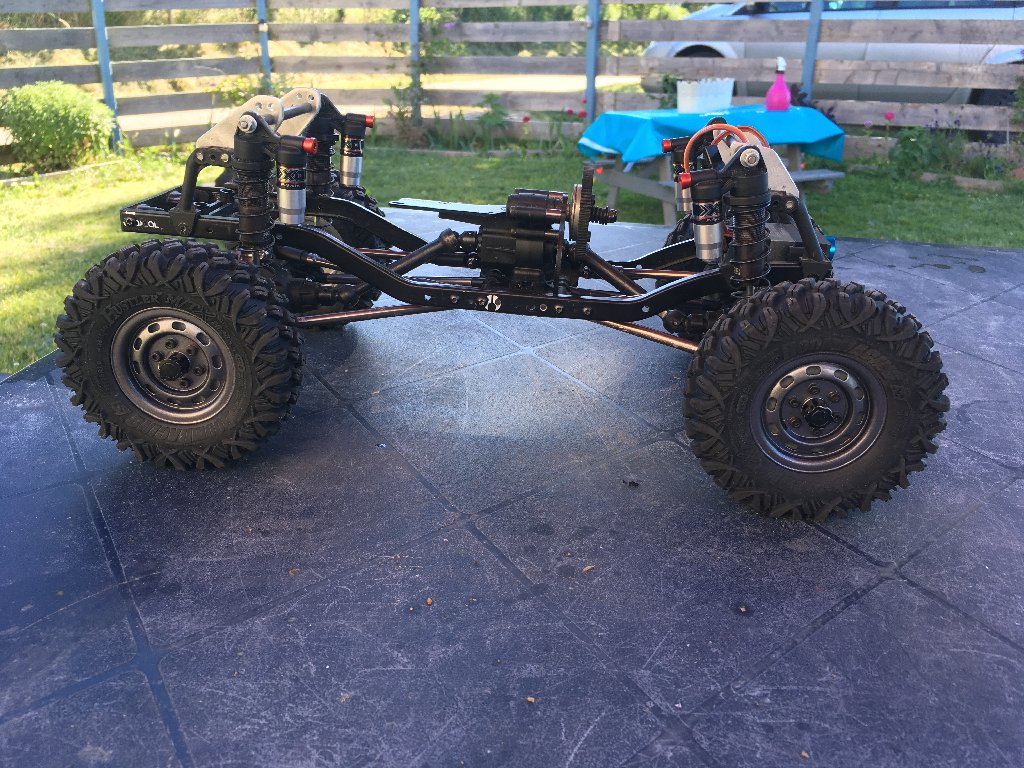

Ca y est le bricolage a recommencé, j'ai finit mon châssis et je commence le montage de la carrosserie.
Scx10 Hummer H1  - Page 3 IMG-1437 Scx10 Hummer H1  - Page 3 IMG-1438
Scx10 Hummer H1  - Page 3 IMG-1439 Scx10 Hummer H1  - Page 3 IMG-1440
Scx10 Hummer H1  - Page 3 IMG-1441 Scx10 Hummer H1  - Page 3 IMG-1442
Scx10 Hummer H1  - Page 3 IMG-1444 Scx10 Hummer H1  - Page 3 IMG-1445
Scx10 Hummer H1  - Page 3 IMG-1446 Scx10 Hummer H1  - Page 3 IMG-1447
Scx10 Hummer H1  - Page 3 IMG-1448 Scx10 Hummer H1  - Page 3 IMG-1449
Super content du résultat, mais pas mal de taf pour passer à 275mm d’empattement.
Le croisement des ponts est pas mal ainsi que le débattement. Reste à refaire toute mon électronique et la peinture.

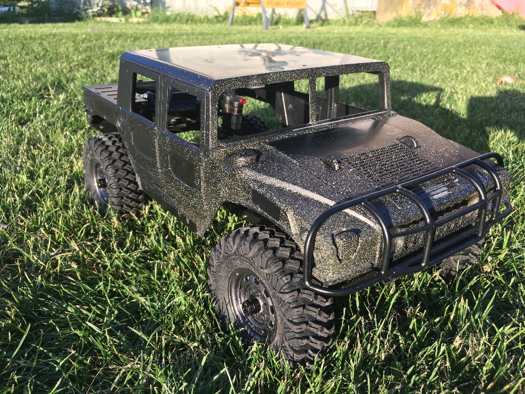

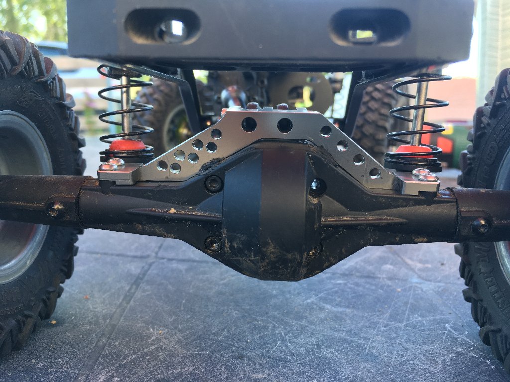

Message  Madbarth_86 Dim 31 Mai - 23:16
Et voilà la carrosserie qui commence à monter sur le châssis. Clin d’œil à Louloux44 je refais le même système de montage rapide que sur le Tundra!

Message  JLL35 Dim 31 Mai - 23:17
Terrible, j'adore les pièces home made en alu Exclamation
Messages : 8397
Message  Madbarth_86 Dim 31 Mai - 23:22
JLL35 a écrit:Terrible, j'adore les pièces home made en alu Exclamation
Les supports de servo et de liens viennent d’ebay pas de moi!
J’ai juste fais les supports d’amortisseurs.

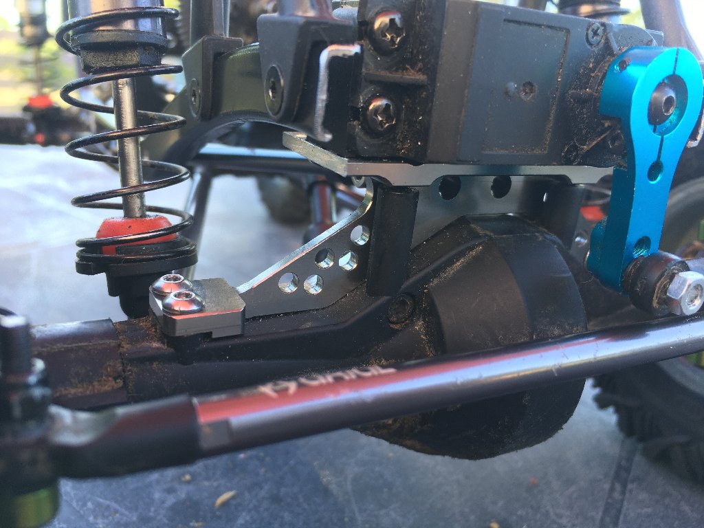

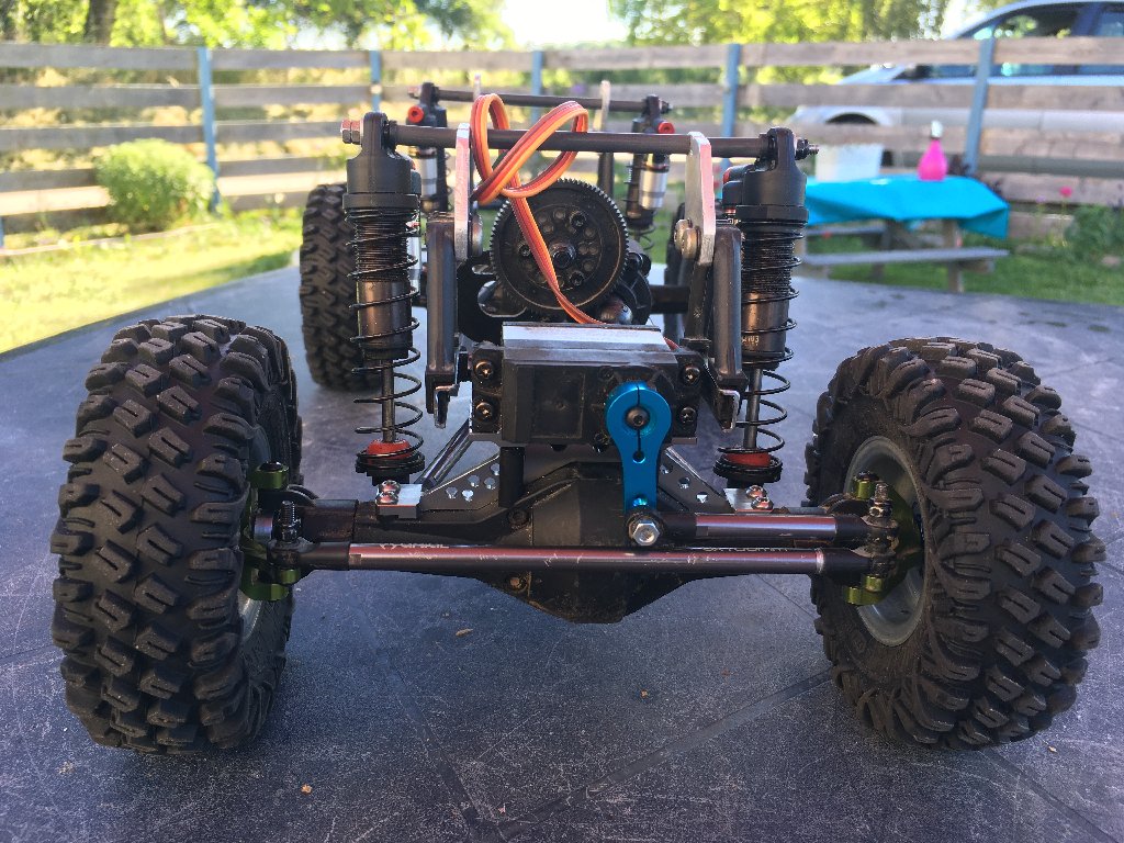

Message  Tonino Mer 3 Juin - 13:25
Je viens de revoir tes photos, et ton Servo est aussi monté sur le pont...
Suis content parce que je serais pas seul... lol
Tes supports viennent de chez eBay, mais c'est du "homemade" ou un modèle existant !?
Suis en train de travailler là-dessus...
Scx10 Hummer H1  - Page 3 20200612
Scx10 Hummer H1  - Page 3 20200610
Scx10 Hummer H1  - Page 3 20200611
Tu aurais des conseils à me donner ?
Merci 🙏
Message  louloux44 Mer 3 Juin - 14:33
sur son chassis il a les copies des vieux ponts de sxc10 V1 avec des gros carters de ponts et qui ne disposent pas de fixation de barre panhard sur le pont avant comme toi.
Il n'y avait pas d'autre solution pour lui. Et son chassis est vendu tel que avec support de servo sur le pont avant.
Tu as choisi de fixer ton servo sur ton pont avant, ça fonctionnera avec 4 liens.
Donc ne t'en fais pas pour ça. Ce ne sera qu'un problème esthétique.
Messages : 16632
Message  Madbarth_86 Mer 3 Juin - 20:09
Te te te pas de copie de pont chez moi c’est un V1( enfin ce qu’il en reste !)
