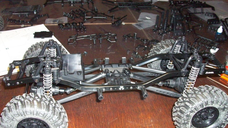

je vous presente mon scx10 dingo de chez axial,je pense qu il fallait le poster ici au lieu de ma presentation perso Cool
voici quelques photos.....monter en 10h...... Embarassed
axial scx10 dingo 100_5214 montage des ponts:ok
axial scx10 dingo 100_5215 amortisseurs avec huile et double ressorts,bizarre pourquoi deux ressorts par amorto Question
axial scx10 dingo 100_5216
assemblage pont/liens/cardans/amortisseurs
axial scx10 dingo 100_5217
bref en résumé,montage bien guider par la nomenclature,quelques améliorations des dessins entre les vis pour plastique et metal serait top,le reste rien a dire
ah si!!!!! ne serrer pas comme un boeuf Evil or Very Mad j ai abimer mon support d amorto sur mon pont avant :sad2:
la suite ......carrosserie et montage de l ensemble avec quelques modifs
a suivre si vous voulez Smile
