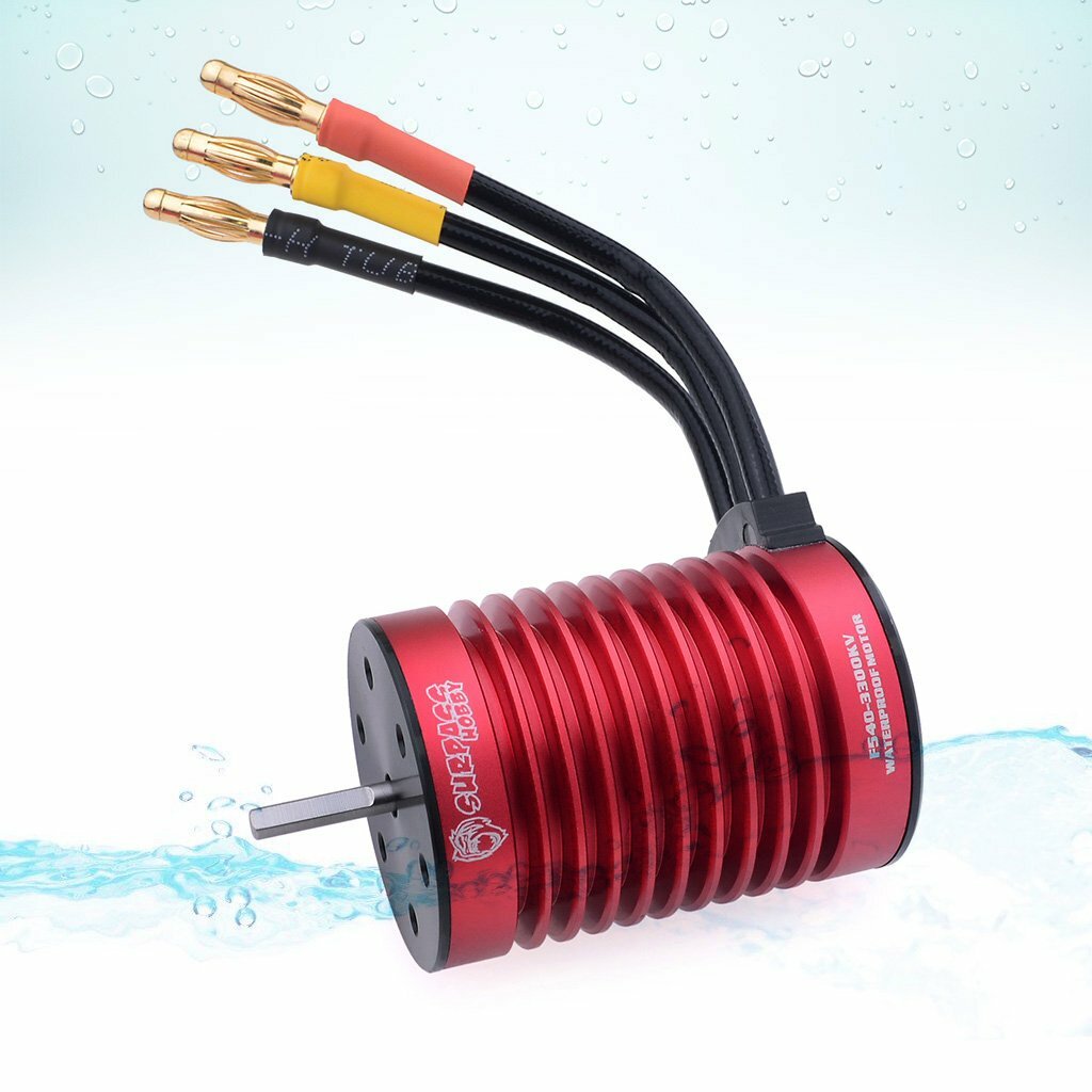

J'avais acheter a peu prêt le même  :
ESC bruchless pour Short Course 29
J'ai rouler a peine 10 minutes en Lipo 2S 25C et il a griller. Perte de puissance, fumée et plus rien, pourtant moteur a peine tiède a l’extérieur.
ESC bruchless pour Short Course 34
Le moteur n'est pas étanche pour les poussières mais surtout au démontage on ce rend compte que c'est un 380 dans un volume de 540.
Donc ce n'est pas un 540. Ca peut servir sur une 1/10 piste ou autre voiture légère dans un environnement propre.
Si vous voulez perdre de l'argent, c'est ça qu'il faut acheter.

Le reedy a très très peu d’ailette donc ne doit pas être le même.
Il ressemble au Robitronic
ESC bruchless pour Short Course 516ZxPjsHXL._AC_SL1088_
C'est logique, plus les ailettes sont profondes moins il y a de la place pour le bobinage et le rotor.
C'est ceux là qu'il faut éviter et il existe sous plein de marque : ( Rcharlance, Surpass, Hobbywing, Racerstar, Leopard, .... )
