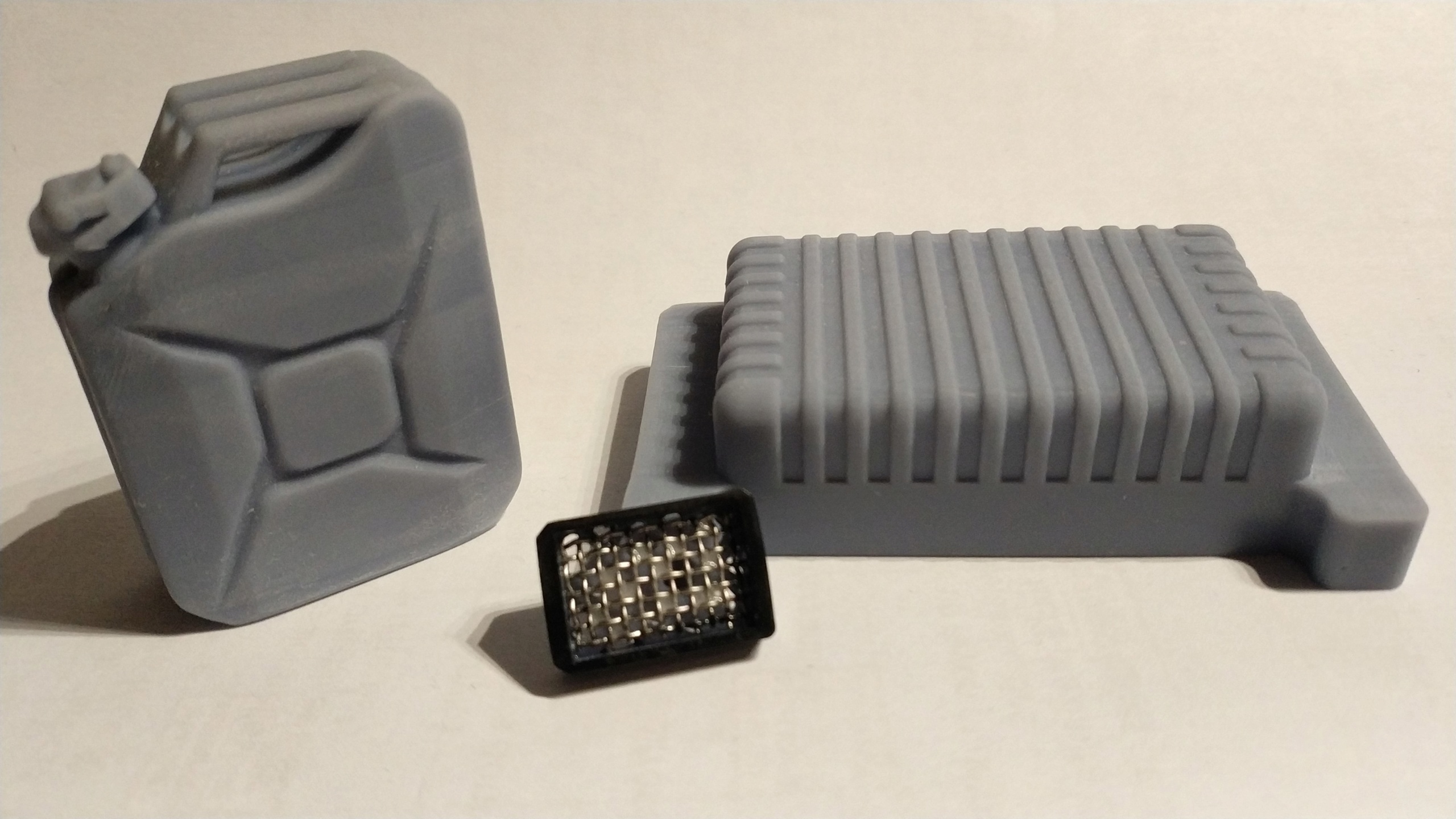

Etant donné que je ne connais pas l'échelle du modèle de départ je ne peux donc pas vous dire quelle sera l'échelle finale (environs 1/16 ou 1/20ème à mon avis).
Bref, voici les premières pièces sorties :
Un jerrican scale au premier qui trouve de quel véhicule il s'agit...

Bravo à Nico donc qui gagne le jerrican scale (à gauche sur la photo) :
Et merci pour la proposition du WPL, mais j'en ai un entièrement démonté qui attend bien sagement, et en plus ça va être trop grand, la je suis à 19,5 cm de long, 9,5cm de large pour 13cm d'empatement... Si j'en crois mes calculs je suis sur du 1/17ème... Le fichier d'origine est fait pour s'installer sur le châssis d'un FTX Outback...

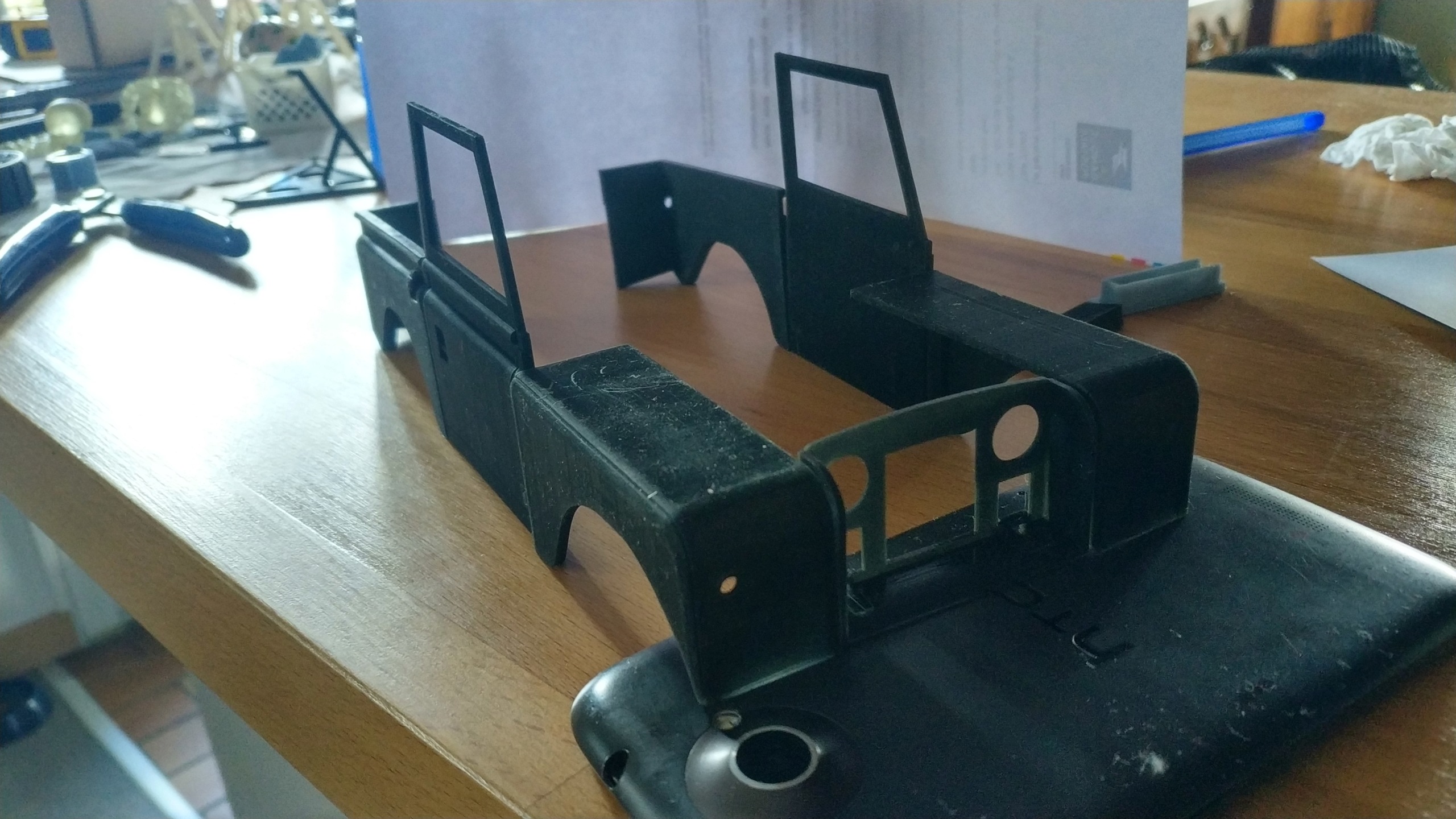

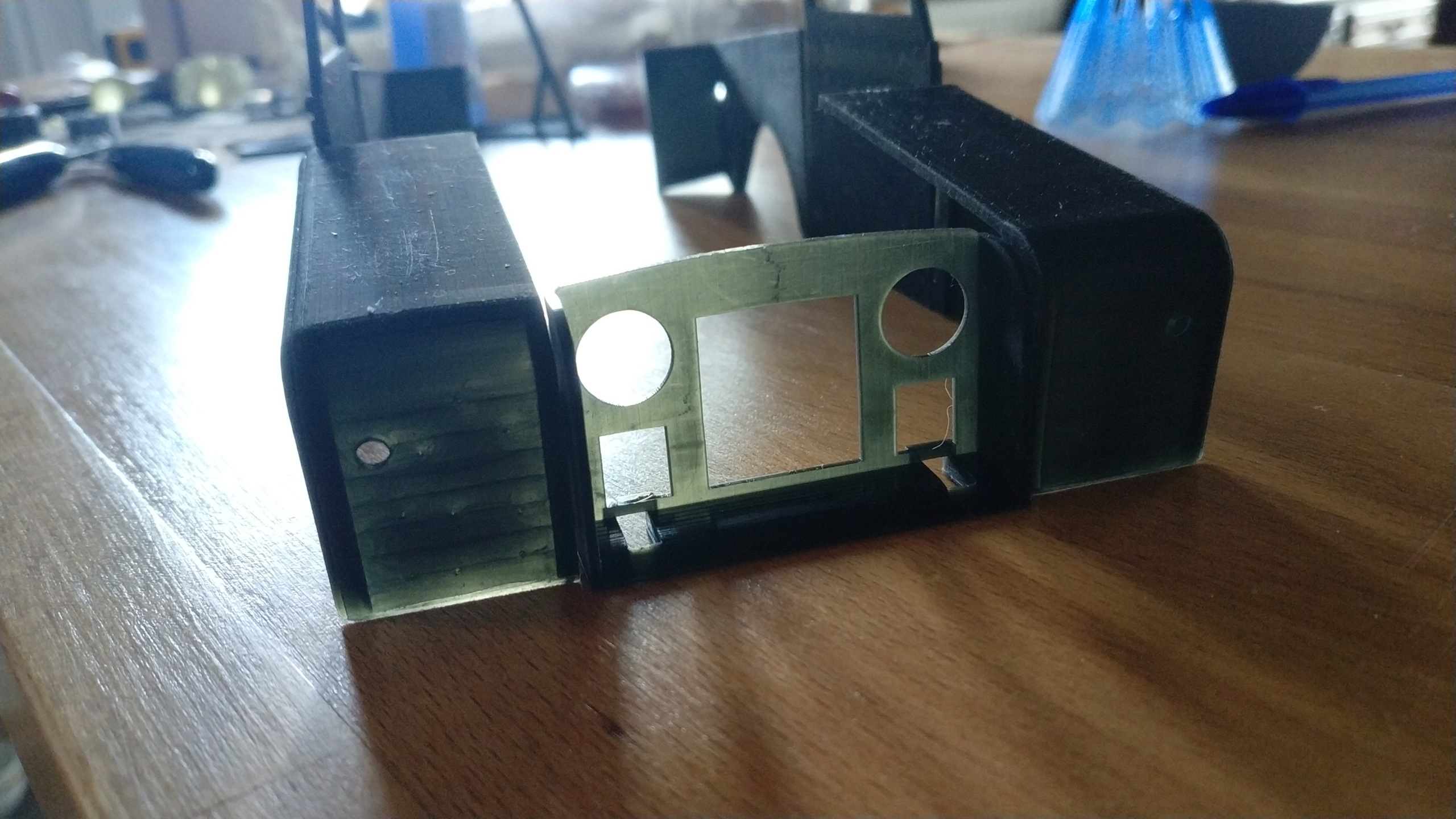

Sinon, le puzzle commence à prendre forme, tous les éléments de carro sont là (juste le toit à refaire car il est sorti un peu tordu, j'ai refais le tranchage en changeant l'inclinaison, résultat demain en sortant du boulot...). Encore quelques pièces à sortir pour l'assemblage et ça devrait pas être trop mal...

Bon courage pour l'assemblage et collage.
