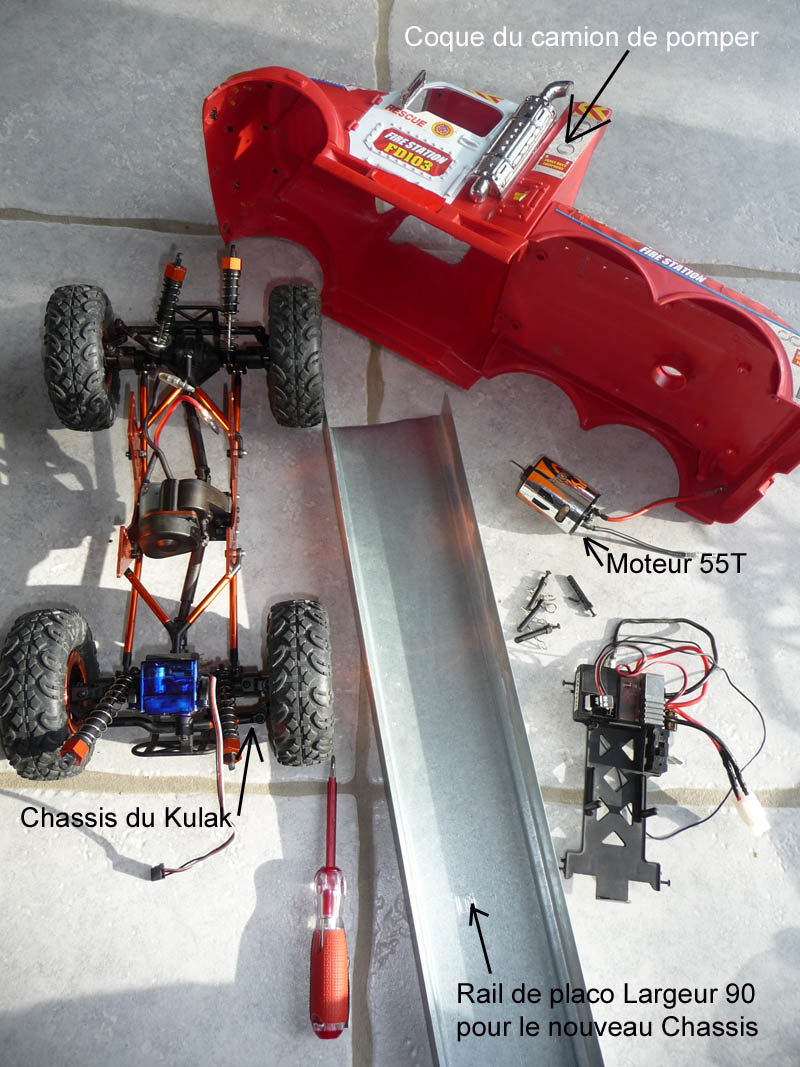

Tout d'abord j'adore ton projet peu commun pour un débutant. Certes pas débutant en RC mais dans la discipline du scale / crawler.
A la base, lorsque j'ai débuté, j'ai voulu transformer un Kulak HSP 1/18 en camion de pompier 1/10.... avec châssis en rail de placo. Le truc de fou (pour un débutant) que nicolas le banni s'en souviendra peut être.
J'avais utilisé la transmission de ce Kulak 1/18 pour un mettre un moteur 55T.
Bilan du châssis en rail de Placo : un sacré boucan de résonance du moteur et transmission. Et le moteur de 55T qui fini a pété les maigres cardans de transmission du Kulak.
Bancal mais ça fonctionnait avec les moyens du bord et maigres connaissances !
Voir une photo du début .... j'en ai d'autres
D'ailleurs je devrai en faire un sujet ! Qu'en pensez vous ? Juste pour rigoler.
J'en rigole encore. Et finalement j'ai acheté un châssis complet d'occasion et j'ai adapté la carrosserie (jouet) au châssis en le rallongeant et en jouant une peu sur la largeur. D’où son côté artisanal bricolé.
