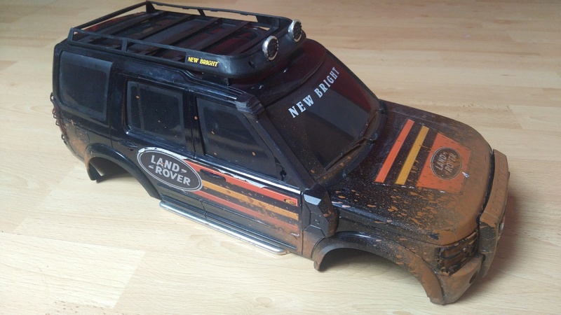

Ou  tu prends une carro newbritgh comme l'exemple que je t'avais montré qui doit pas etre tout a fait au 1/10
ca faudrait demandé a nicolas, lui il s'etait bricolé un gros f150 newbritgh il doit bien connaitre le sujet
tient par ex. ce joli landrover discovery

Le disco que tu montre est au 1/7
