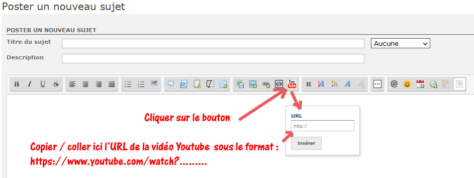

Pourquoi, certaine vidéos ont un aperçu alors que d'autres n'apparaissent que sous forme de lien?

Biquette11 a écrit:Pourquoi, certaine vidéos ont un aperçu alors que d'autres n'apparaissent que sous forme de lien?
C'est simple,
lorsque tu crées ton message tu dois utiliser le bouton YOUTUBE dans le mode édition.
Voir ci dessous comment faire :
Biquette11 en DF-4S près de Trèbes... - Page 4 Video-11
D'ailleurs je vais faire un petit tuto pour tout le monde car tu n'est pas le seul à ne pas savoir comment faire.
C'est simple,
Moi aussi mais je n’est pas cette fonction via mon téléphone non plus !!!!
