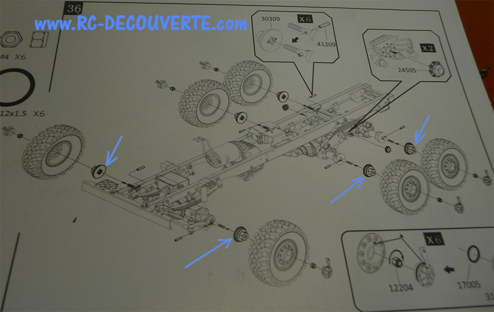

Donc, pour résumer, pour ceux qui voudront effectuer ce remplacement de l'axe de moyeu de roue ou cardan cvd sur l'UC6 de Cross RC en attendant que ce fabricant propose un vrai modèle de remplacement avec sorties longues. Car il l'a fait pour ses autres modèles de véhicules.
Nota : si vous recherche ces cardans CVD cela Correspondant à la référence Cross RC CZR97400383 comportant 2 CVD courts de même longueur.
A ne pas confondre avec l'autre référence qui comporte 1 longue et 1 courte. Attention aux photos trompeuses. Demandez confirmation avant de commander.
Ces cardans cvd ne peuvent être utilisés que si vous utilisez les extensions de voie de 15mm à la place des hexas d'origine spécifiques sur l'UC6.
Car ces extensions de voie disposent d'une vis permettant d'aller chercher le filetage de l'axe court.
On ne peut pas mettre les écrous de moyeu de roue d'origine directement sur les pneus avants.
Pour les 4 pneus arrières vous pourrez utiliser les écrous d'origines.
Aussi il faudra agrandir d'un poil le trou des 2 jantes avants.
Et vu le poids et la hauteur de l'UC6, et que d'origine les roues soient très rentrées à l'intérieur des ailes, ces extensions de voie apporteront une plus grande stabilité au 6x6 et je trouve que c'est plus esthétique.
Vous trouverez ces extensions de voie de 15mm ici à pas cher : https://s.click.aliexpress.com/e/_A42Zil
Certes, on pourra me répondre que les extensions de voie ajoutent une certaine contrainte sur les éléments de direction.
Mais les hexas d'origines de l'UC6 font 13mm de large !!!
Donc une extension de voie de 15mm n'apporte que 2mm de différence de chaque côté.
Cela n'aura pas trop d'incidence technique au niveau de la contrainte.

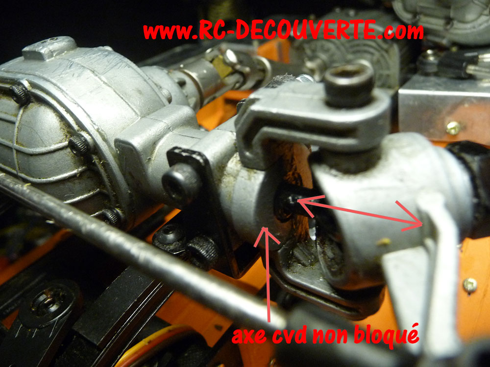

J'ai monté les 2 axes cvd données par @Fab85 et qui se montent bien dans le pont.
Les fusées braquent bien et il n'y pas pas de point dur.
La seule différence se situe peut être au niveau du calage ou blocage de l'axe à la sortie de coque pont
Je ne me souviens plus si les axes étaient bloqués en sortie de coque de pont. Je pense que oui.
Mais à priori cela ne semble pas très grave car ça ne pousse pas fort, voir pas du tout.
Et de toutes façons l'axe cvd est bloqué par les fusées. ça ne peut pas aller loin et ni se déboiter car le cardan n'est plus de type dogbone comme d'origine.
ça semble bien
A éprouver sur le terrain en franchissement !!!

Rien qu'à voir le bordel que c'est dans la notice de montage (voir plus bas), j'ai refusé de la démonter.

Les cardans arrières ne se démontent plus et encaissent les angles,
Le nouveau support et protection des ailes / réservoirs et boite de transmission font leur boulot sur les gros cailloux et sans broncher ...

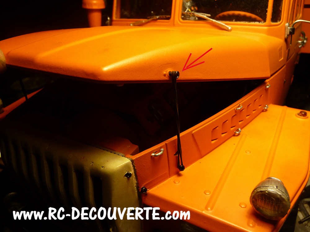

Ensuite je me suis rendu compte que les 2 attaches capot d'origines sont certes très réalistes mais ne permettent pas d'attacher facilement le capot avec ouverture facile et une certaine résistance lorsque le camion se renverse.
Et si à ce moment là le capot s'ouvre, on arrachera les charnières.
Donc, remplacement de ces attaches capot d'origines de l'UC6, par des élastiques comme sur mon Zil131 :
