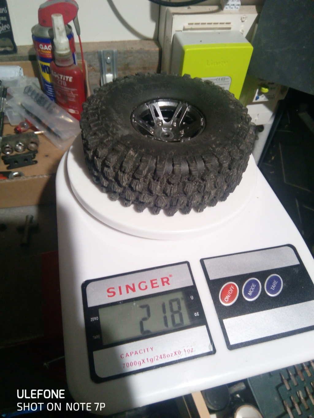

Par contre quasiment 1 Kg pour les roues, ça me semble lourd pour la transmission, as-tu déjà roulé avec des roues aussi lourdes ?

Findecano a écrit:Allez, encore un Freemen, ça va devenir le modèle le plus répandu sur le forum bientôt.![]()
Je ne sais plus quel poids faisaient celles de mon ancien scx10 ?? Mais avec un servo adapté, je n'ai pas de crainte et je vais utiliser le servo qui était d'origine sur mon Founder 1/8 de 6 Kg, ça devrait tenir.

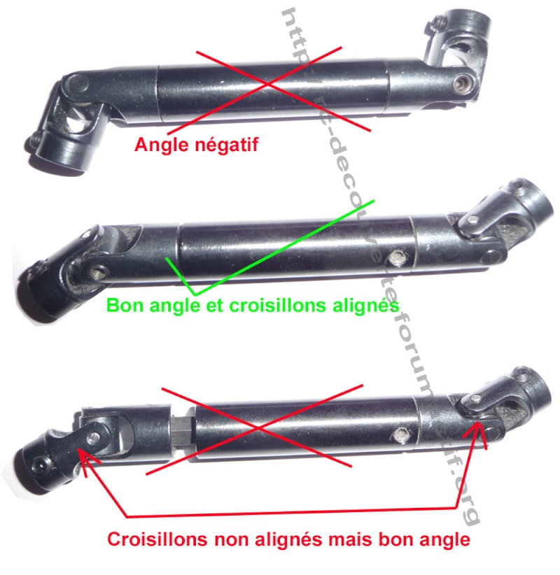

Tout compte fait ce sont des Fimonda , les mêmes qu Injora , tu as différentes longueurs
Messages : 3403
Re: Reely Free Men
Gégé35 a écrit:https://www.aliexpress.com/item/4001062923186.html
Est ce que les croisillons sont alignés sur ces cardans ?
Voir image ci dessous :
