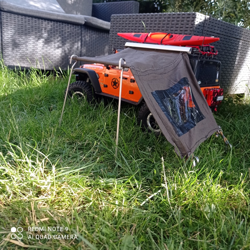

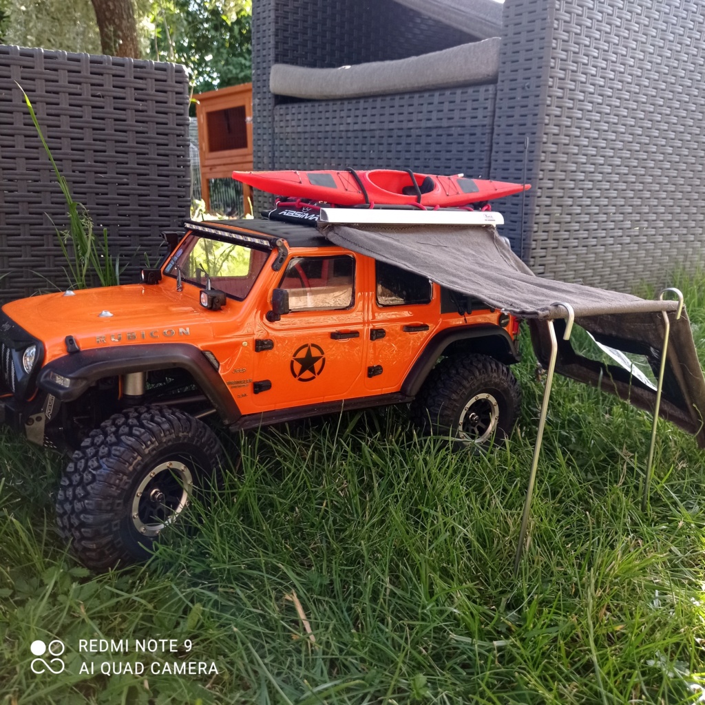

Aujourd'hui, j'ai fabriquer un auvent .Vraiment pour le plaisir Very Happy
Matériel
Du tissus, un tuteur de 4mm , une bordure de finition de carrelage en alu .De l'huile de coude , j'ai utilisé la machine à coudre
une bonne rigolade.un film plastique pour la fenêtre. 4 piques à brochettes .3 vis M3 autoperforeuse pour fixer la toile sur l'alu.
J'ai vraiment pris plaisir
bonne soirée a vous tousFabrication d'un auvent 16235110

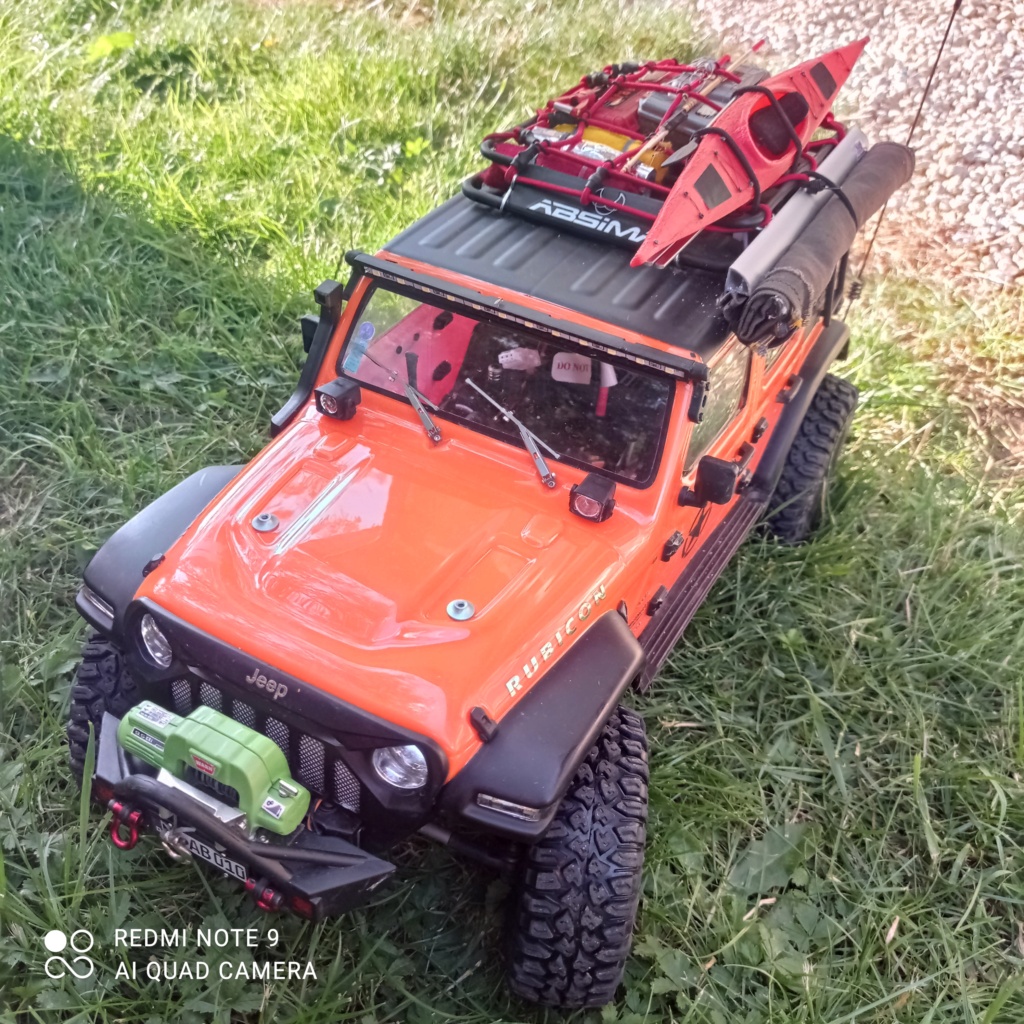

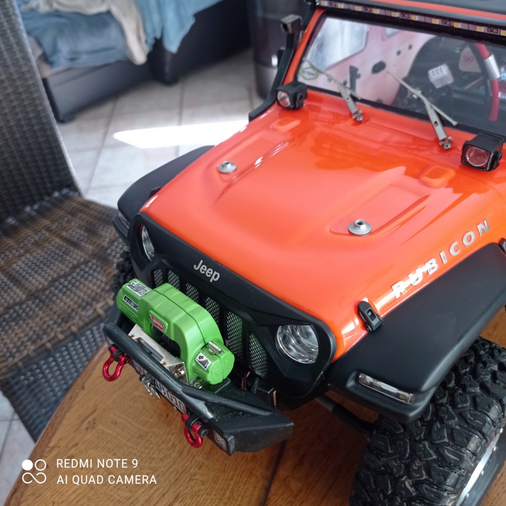

voici un autre exemple , petit défaut de la puissance des aimants du Absima sherpa, lors d'un tonneau il y a la possibilité
que la carrosserie s'ouvre et peu provoquer des dégats.Avec deux crochets vissés sur la fixation d'origine de la calandre ou ardillons de pêche et un mini tendeur .
il y a aucun risque que la carrosserie s'ouvre maintenant et invisible quan la carrosserie est fermée.
