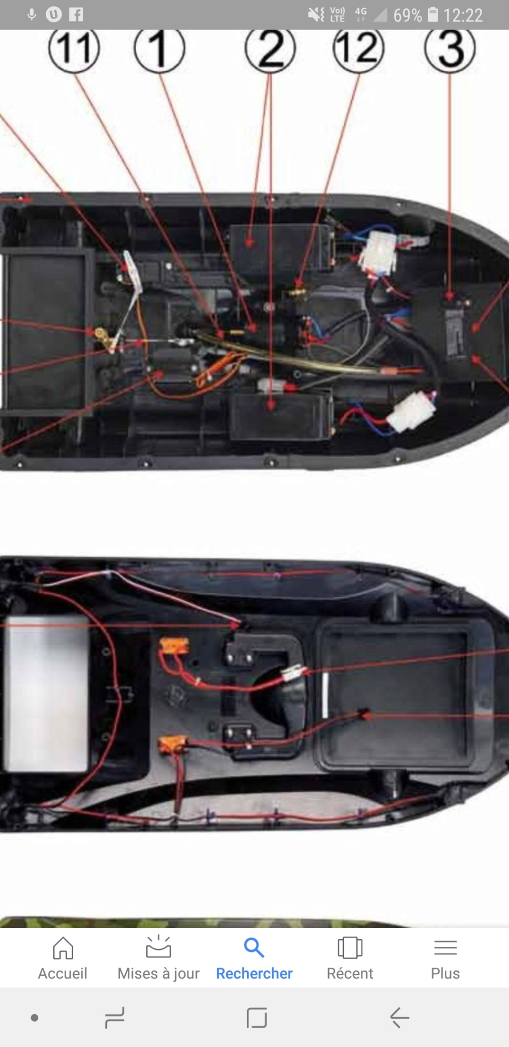

Marci de ta réponse alors se sonr 2 batterie lipo 2s 7.2v pour 52000mah et pour la fiche tecknique exacte du moteur : Tension nominale : 8,4 V
Tourne à 17 000 tr/min en 8.4VCouple maximal: 428 g-cm (42 m-Nm)Courant à pleine charge @ 8,4 VDC: 11 ADimensions (hors arbre): 57 mm de long x 37 mm de diamètreL'arbre a une longueur de 9 mm et a un diamètre de 3,17 mmDispose de bagues en manche en bronzePoids: 212 g
Et le variateur qui fait peter le fusible : Capacité de charge (A): 40 A
Courant permanent: 40 A
Poids, env. : 70 g
Branchement de batterie: G2
Nombre d'éléments, NiCd, NiMH: 6 - 10
Courant permanant, max. : 40 A
Du coup jai re mis lancien qui et de 60a mais cest du chinois
La photo nes pas de mon batteaux mais cest le meme je ne suis pas chee moi je vous ferait une photo

Message  louloux44 Dim 17 Mar - 12:44
Perso, je pense que tes 2 variateurs suffisent.
Le premier est certes moins puissant, c'était plus ton fusible qui était trop faible 15A
Si ton second fusible de 20A ne saute pas, donc c'est que l'intensité est en dessous de ce que peuvent fournir tes 2 variateurs : 40A à 60A....
Tu as mis 2 accus qui augmentent certes l'autonomie.
Mais cela a pour conséquence d'augmenter le poids et de faire forcer le moteur qui doit propulser plus de poids à grande vitesse
Aussi avec tes 5000mah, tu dois mettre les gaz 2 fois plus longtemps.... donc faire chauffer plus longtemps
Et la chauffe est exponentielle dans un environnement clos bien que tu sois sur l'eau.
Pour ma part, tu dois surtout voir sérieusement le refroidissement ..... plus que le variateur.
Si tu résous la chauffe, tout ira pour le mieux et on pourra voir s'il y a d'autres soucis.
J'attends de voir tes photo de ton bateau et de préférence en meilleure résolution monkey
