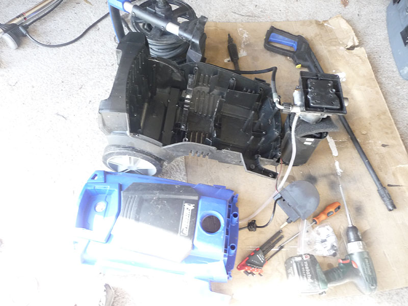

J'ai nettoyé le réservoir au karcher.
Mais avant, il m'a fallu réparer ce karcher pour changer tous les joints du moteur/pompe qui fuyait ....
Conversion Surpresseur Energer 1100V 20L en simple pompe avec interrupteur automatique Karche10
J'ai d'ailleurs perdu presque toute l'huile de carter en ouvrant. Shocked Mais à ce qu'il parait, les moteurs électriques n'ont presque pas besoin d'huile. Il en reste un peu quand même.
Au prochain changement de joint, je mettrai de l'huile 15w40. Faut pas ouvrir pour l'instant. Sinon faut changer tous les joints encore.

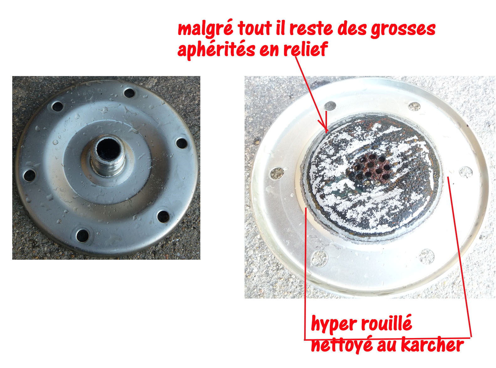

Aussi je sais ce qui emmenait de la rouille dans le réservoir, la durite et la pompe.
A l'intérieur du c'est le couvercle qui fait aussi plaque de fixation de la vessie et sortie de durite, ça avait rouillé dur.
J'ai donné un coup de karcher pour enlever la rouille qui était épaisse.
Lorsque la rouille est parti, on dirait une couche de goudron avec du relief.
Conversion Surpresseur Energer 1100V 20L en simple pompe avec interrupteur automatique Pompe-20
Bref je ne sais pas s'il faut que je nettoie ça plus, tout en sachant que ça va rouiller quand même....
J'espère n'avoir pas fait une boulette ....
Surprised
J'ai tout nettoyé au mieux que je pouvais et rebranché les raccords. c'est en attente de réception des vessies.
