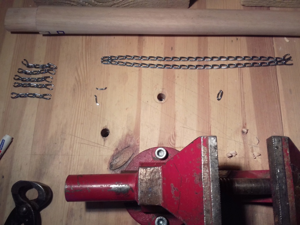

J'ai fais 4 chaines et j'ai changé le moteur par le mst, je vous explique tout ça plus en détail en fin de semaine.

Peux tu nous montrer des photos de te chaines que tu as fabriqué ?

Sauf que désormais j'ai plus de rotation avec une bande centrale.
Avec ta taille de tes maillons, fais gaffes à ne pas rouler sur 2 à 3cm de neige avec du gazon en dessous.
