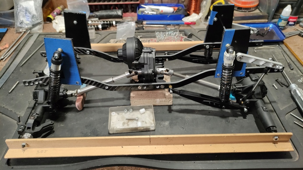

Deux jours de taf sur le nouveau prototo et voila le niveau d avancement , pas pu bosser dessus hier et aujourd hui mais demain c est reparti Wink
Je suis parti de 2 longerons en carbone que j avais d avance , utilisé sur le scx10.1 , très solide en 4 mm d épaisseur ...ponts de Wraith AOC lol!  , je vais mettre 2 couples coniques acier HD dessus pour être tranquille , il y aura Hubs et C hubs alu , beaf tubes de renforts de ponts . Système stabilisateur arrière , anti levée de roues excessives en virages rapides , que je vais renforcer , c est " light " d origine .Amortisseurs d origine Axial Wraith , cardans Injora et boite . J ai retrouvé dans mes fonds de tiroirs , c est dingue ce que l on stock :cool2:  , un ESC Hobbywing 120 Amp , et moteur Brushless 4600 kv , comme j ai pas reçu mes 12 et 21 T brushed commandés ...
Je vais sans doute utiliser ma vieille carro de scx10 verte , que je vais upgrader ; faut que ça tienne . Empattement de base 355 mm , modifiable .
Voila les premières photos Wink .

J ai monté des ressorts progressifs sur les amortos .
Pro  Toto U4 Gégé35 Img_2056
Pro  Toto U4 Gégé35 Img_2054
Voila pour l instant , il faut finir les supports amortos les liens , direction...ce sera du maison en titane comme d hab quoi ! Arrow

Du taf aujourd hui : montage des beafs tubes pont avant , direction Alu . Confection des liens Arrières sup , et avants .  Modifs des longerons carbone : diminution de la longueur AV et AR  pour ne pas qu ils frottent sur les ponts en compression des amortos , renfortchassis AR / base de support d accus . Modif de l emplacement de la boite / moteur : avancés de 20 mm : pour avoir une meilleur répartition des masses ; l accu sera à l arrière .
J avais été obligé de faire d autres biellettes pour le système de stabilisation arrière ; celles d origine étaient trop courtes vu l implantation de l accu ...
Pro  Toto U4 Gégé35 Img_2058
Pro  Toto U4 Gégé35 Img_2057
Une tiote vue du dessous de la belle ...
Pro  Toto U4 Gégé35 Img_2059
Je modifierai les liens sups avants ; ils appuient sur le cardan : il va falloir cintrer et peut être en faire de plus longs au cas ou ...
C est en bonne voie , là je vais essayer d avoir 50/50 en répartition des masses , ou le plus près possible ; surtout pour les réceptions de sauts ...
Voila pour ce vendredi , à demain les potos Arrow

Le stabilisateur arrière modifié et renforcé ; biellette centrale passé en titane de 4 mm , avec méplats et vis de blocages plus filetages aux extrémités / écrous si ça se desserre légèrement , nouvelles bagues entretoises , les biellettes verticales avaient déjà été changé , titane de 4 mm et plus longues .
Pro  Toto U4 Gégé35 Img_2063
Prolongation des supports stabilo / amortos Ar , renforts alu : qui serviront aussi de supports carro...
Pro  Toto U4 Gégé35 Img_2061
Monté avec les roues du Wraith , c est pas mal ; j attends d autres amortos , à voir garde au sol / fonctionnement terrain ...ce sera toujours possible de passer en roues de 1.9 , mais ce sont les cailloux qui risquent de poser problème ... Wink
Pro  Toto U4 Gégé35 Img_2060
Là j ai environ 8 cm de garde au sol centrale avec roues de 2.2 ; je viens de peser la bête avec roues ; sans carro ni électro : 2170 gr , ça me va bien ! il reste la direction à faire et bac à accus  , ce ne sera pas lourd ... Wink
