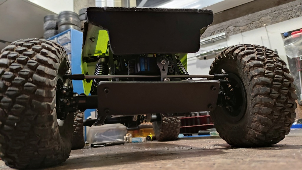

Renfort avant en Pehd , ça devrait tenir...ce sont les 2 plots de fixations sur les supports liens/ amortos , qui m ont donné du fil à retordre à faire ; avec les perçages sur les pans inclinés , bon c est fait
Un bon sabot en acier traité , qui protège bien le skid alu et ses angles saillants , un peu trop pour moi ! là c est bon ...
Voila les dernières nouvelles en date , il restera la déco : d ailleurs si vous connaissez un lien pour des stickers typés Mad Max , et en rapport avec la taille de nos RC ... . A plus .
