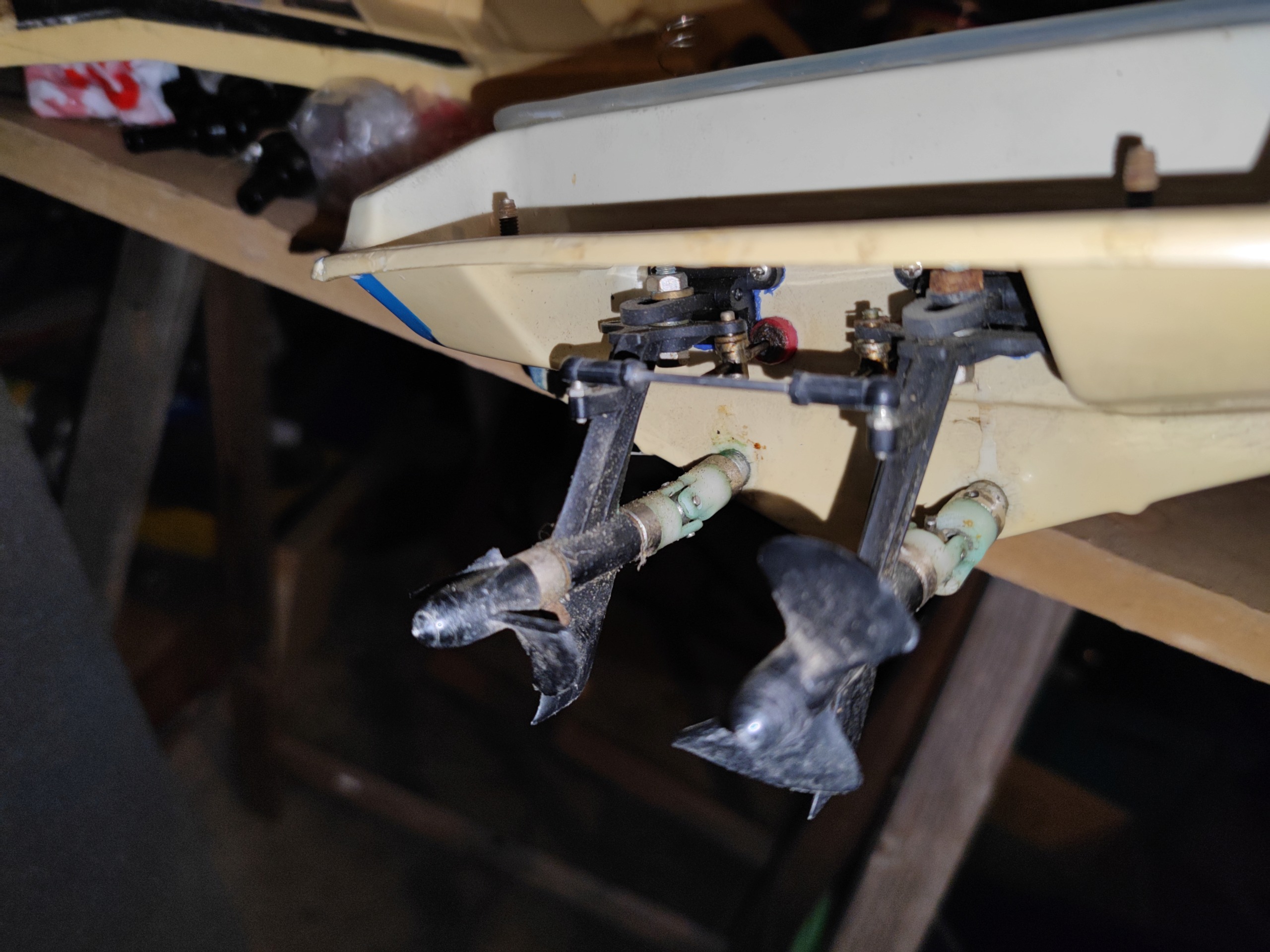

Gros plan sur ce qui reste de l'électro, si quelqu'un sait à quoi peut bien servir l'espèce de cylindre vert avec les 3 fils qui arrivent dessus... :
Encore un bateau, encore un old-school !! Le Traxxas Vilain IV... 16408110
Encore un bateau, encore un old-school !! Le Traxxas Vilain IV... 16408111
Système de pompe pour le refroidissement par eau ? Y a pas de tuyau qui en sortent...

Oui c'est bien ça, c'est la résistance du variateur mécanique. Ça me rappelle des bon souvenirs de mes premiers véhicules rc...

le truc vert, c’est bien une résistance bobinée avec point milieu pour le variateur.
en petite vitesse, elle est en série avec le moteur et tu viens la shunter pour passer en grande vitesse. Explication simplifié mais qui explique l'a-coup au changement de vitesse.

OK merci à tous pour votre aide. Bon bah de toute façon tout ça va virer rapidement pour mettre le nouveau vario à la place...
C'est clair que niveau place ça commence à être tendu, mais vu qu'il y a un buggy qui a dégagé ça va le faire pour cette fois... lol!

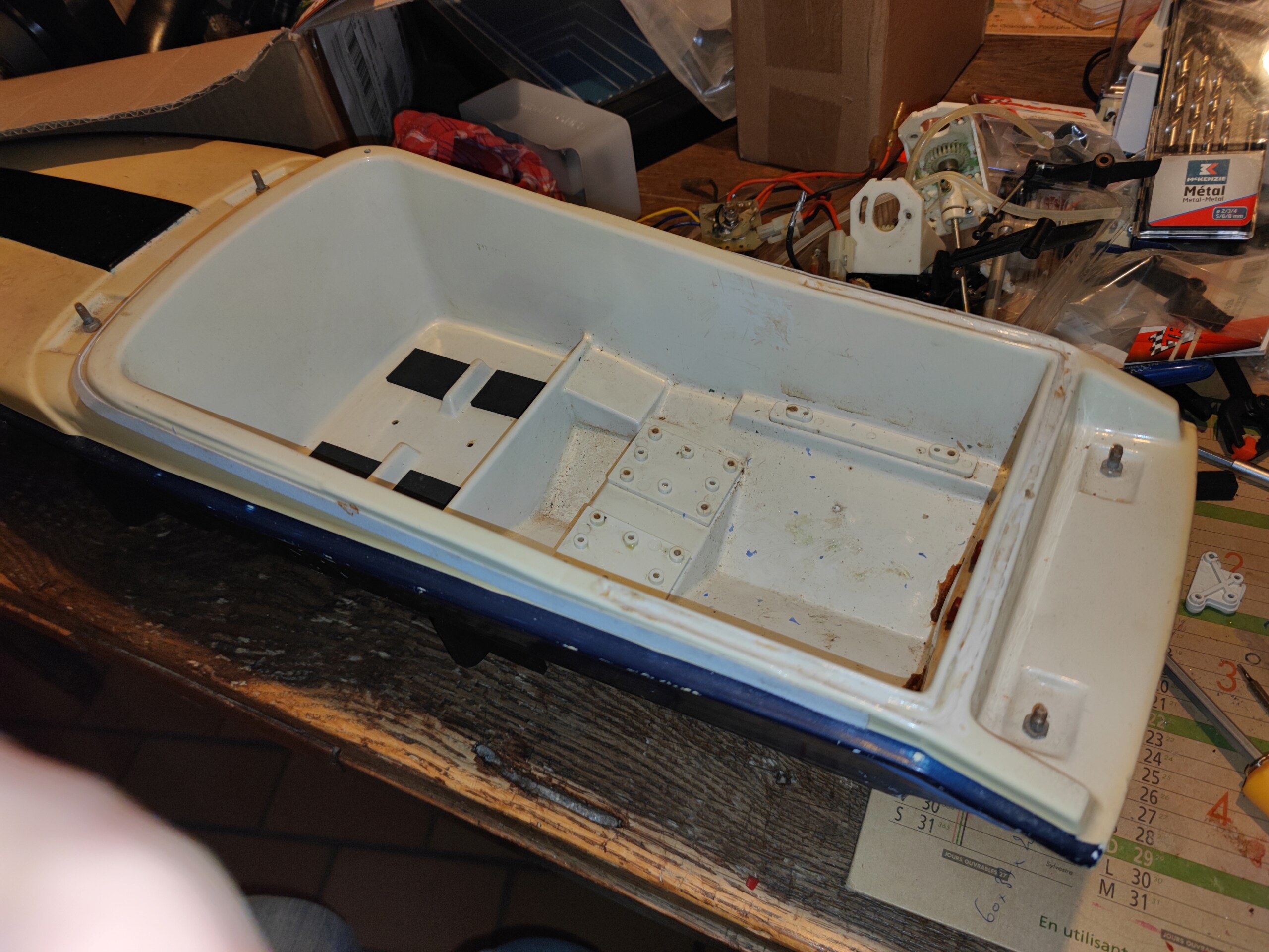

Bon ce soir, démontage de toute l'électro et de tout se qui dépasse... Tout ça pour pouvoir attaquer la peinture...
Encore un bateau, encore un old-school !! Le Traxxas Vilain IV... 16415910
Encore un bateau, encore un old-school !! Le Traxxas Vilain IV... 16415911
Encore un bateau, encore un old-school !! Le Traxxas Vilain IV... 16415912
Encore un bateau, encore un old-school !! Le Traxxas Vilain IV... 16415913
Je vais rester sur les mêmes couleurs, pas de folie, le bleu et blanc ça fait marin ! lol!
Pensez vous que je doive mettre de la peinture spéciale lexan ou une classique suffira ? La coque est certes un peu souple, mais pas comme une carro de voiture, elle est pas prévue pour se déformer autant. Ca reste un minimum rigide.

Comme tu peins par l'extérieur et non par transparence comme sur du lexan classique, tu peux utiliser un primer plastique pour une meilleur accroche Idea
