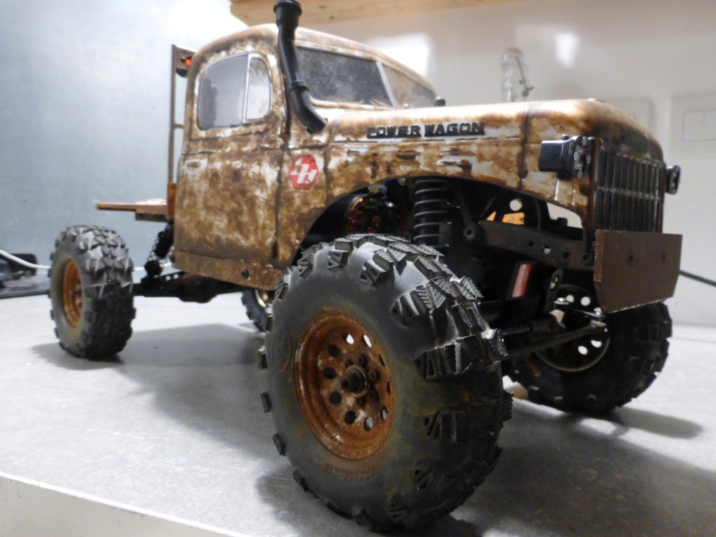

voilà un dodge bien rouillé qui a dû un peu trop trainé dans quelques campagnes américaines bien humides
Si pour la carro, j'ai abusé de la peinture spéciale rouille de chez Valejo, pour les jantes en tôle c'est avec du perchlorure de fer que je les ai eues, donc de la vraie rouille

voilà un dodge bien rouillé qui a dû un peu trop trainé dans quelques campagnes américaines bien humides![]()
Si pour la carro, j'ai abusé de la peinture spéciale rouille de chez Valejo, pour les jantes en tôle c'est avec du perchlorure de fer que je les ai eues, donc de la vraie rouille![]()

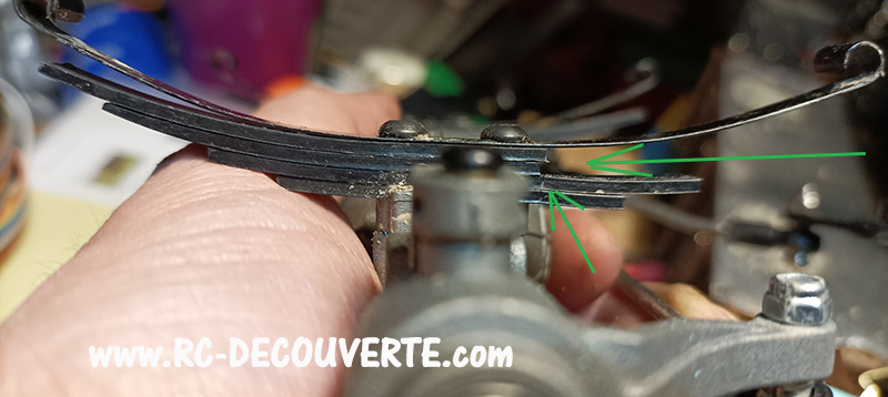

Le seul souci que j'ai rencontré se situe au niveau de la direction.
J'avais remplacé l'axe CVD pour avoir une meilleure direction comme sur mon UC6.
Mais dans certaines positions les pneus avants frottent et bloquent contre les lames de suspension et j'ai du réduire l'angle de braquage.
Je vais revoir cela et ce sera réglé.

Voici quelques photos :

Lames de suspensions cassées sur le camion HC6 et fabrication de nouvelles lames 3D en PLA :
Sinon hier j'ai déposé le pont avant pour voir les lames de suspension cassées sur le camion HC6 du à l'angle de braquage et ce malgré la réduction.
Avant toute chose, certains m'ont dit de réduire l'angle de braquage pour ne plus frotter avec les lames suspensions.
J'ai répondu que c'est con d'avoir acheté de nouveaux axes cvd à 30Eur pour pour augmenter le braquage et de devoir le réduire et retourner à l'angle de braquage d'origine....
Donc, c'est mal me connaitre
Chaque suspension à lame est composé dune grande lame en métal et de 4 lames de plus petites tailles (en décrescendo) et qui sont à la fois décoratives mais qui apportent aussi une certaine rigidité. Il suffit de casser certaines lames plastiques pour se rendre compte que c'est plus mou.
En plus, lorsque j'ai démonté les pour enlever les 2 grandes lames cassées et qui frottaient avec le pneu gauche car ça braque un poil plus d'un côté,
Je me suis rendu compte que les 2 plus petites lames étaient aussi ou fendues cassées. ça n'aurait pas tenu longtemps.
Et dire que c'était mon premier roulage
En analysant ces lames plastiques on se rend compte que le plastique et dur et fin.
Normal que ça va se casser rapidement.

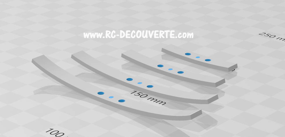

C'est alors que j'ai trouvé un fichier de lame de suspension sur thingiverse et une pièce pour la position des trous de fixation que j'ai utilisé l'emplacement des trous.
J'en ai profité pour fabriquer les 4 lames :
Elles seront un peu plus épaisses que d'origines : 2.4mm contre 1.4mm d'origine.
Je verrai si ça passe sur les vis de fixation d'origines, mais je m'en fous, j'ai toutes les longueurs et en inox.
J'ai comparé la flexibilité de ces nouvelles lames de suspension en 3D.
Celles en PLA devraient être plus solides et flexibles à la fois.
On verra à terme et après usage.
Mais encore une fois, je m'enfous j'ai désormais les fichiers que je peux remodeler à souhait : épaisseur, flexibilité, solidité, largeur ...
Longueur des 4 lames : 96, 80, 56 et 40mm.
Identiques à l'origine ... A quelques poil de cul près !!!
L'impression est terminée, je fixe cela ce soir.
