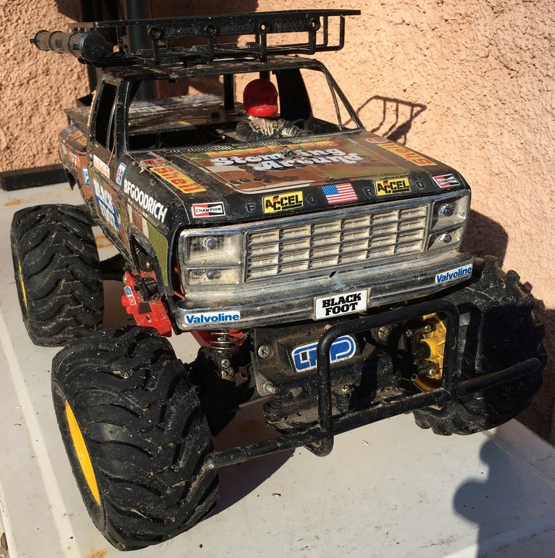

et au passage quelque photo du blackfoot Razz :cool2:
MrRaen du 06 et son scx10 II Img_0414
MrRaen du 06 et son scx10 II Img_0416
MrRaen du 06 et son scx10 II Img_0415
et pour le treuil 3racing ... il ne soulève pas le scale et ne le tire pas si je mais pas gaze  Crying or Very sad  Twisted Evil j'attend ton retour après installation mais personnellement je suis un peu déçu, pour 15euro de plus ya le warm rc4wd et je ne les pas prix car je ne savais pas si on pouvais l'utiliser en 3voie mais sur des video il lève un scale sans problème, si d'autre persone on leur avie .. Arrow

il as pas l'air jeune le blackfoot ! il date de quelle année ??

je me suis renseigner le treuil a une capacité de 1 kilo max.. donc c normale, et comme la dit louloux44 le mien et brancher sur le récepteur pour la 3ieme voie, maintenant il me vient le problème suivant - quand je roule a fond sur du plat tt vas bien mais d qu'il y a du terrain les roue fond gauche droite toute seule depuis peu.. une raison ? et j'ai prix une video que j aimerais vous montrer comment je peut faire ? merci
