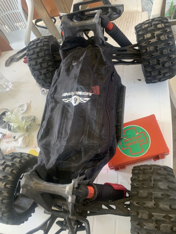

Quelques petite amélioration de la bête !
Vu que je roule principalement dans l’herbe et les petits cailloux, qui m’on d’ailleurs coûter une casse de ventilo
Et bien j’ai investie dans une protection (j’ai manger le nom exact) Dusty Motors, et 4 soufflet d’amortisseur de la même marque !
J’ai aussi posé à l’arrière des pare pierre sur les amortisseurs!
Le but étant de fiabiliser au maximum l’engin
A oui j’oubliais, je me suis offert par la même occasion un set de roue route, qui me permettront de rouler en skate Park
