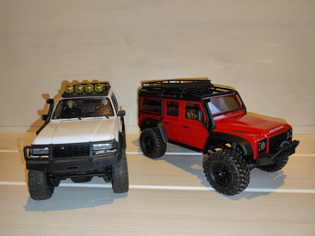

Premier tours de roues, agréablement surpris, même si c'est pas aussi fluide qu'un 1/10e bien sur. Le kit pignon court devrait améliorer tout ça ainsi que les roulements.
La qualité est bonne, un peu meilleure que le Rochobby, mais le mien est un clone alors ça reste relatif... Par contre ça n'a rien à voir avec le 1/10, les plastiques sont plus cheaps. Mais à cette taille là ça tiendra sans problème.
Plus qu'à tester ça sur terrain adapté...
Le but sera d'en faire un clone de mon 1/10eme...

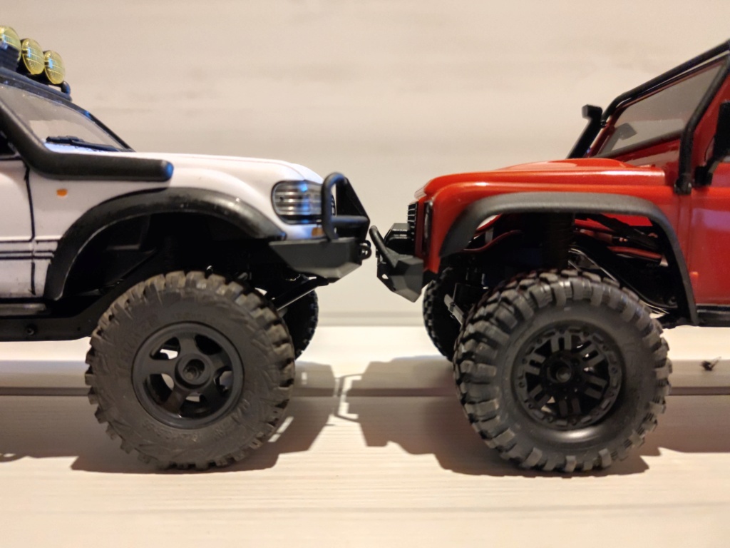

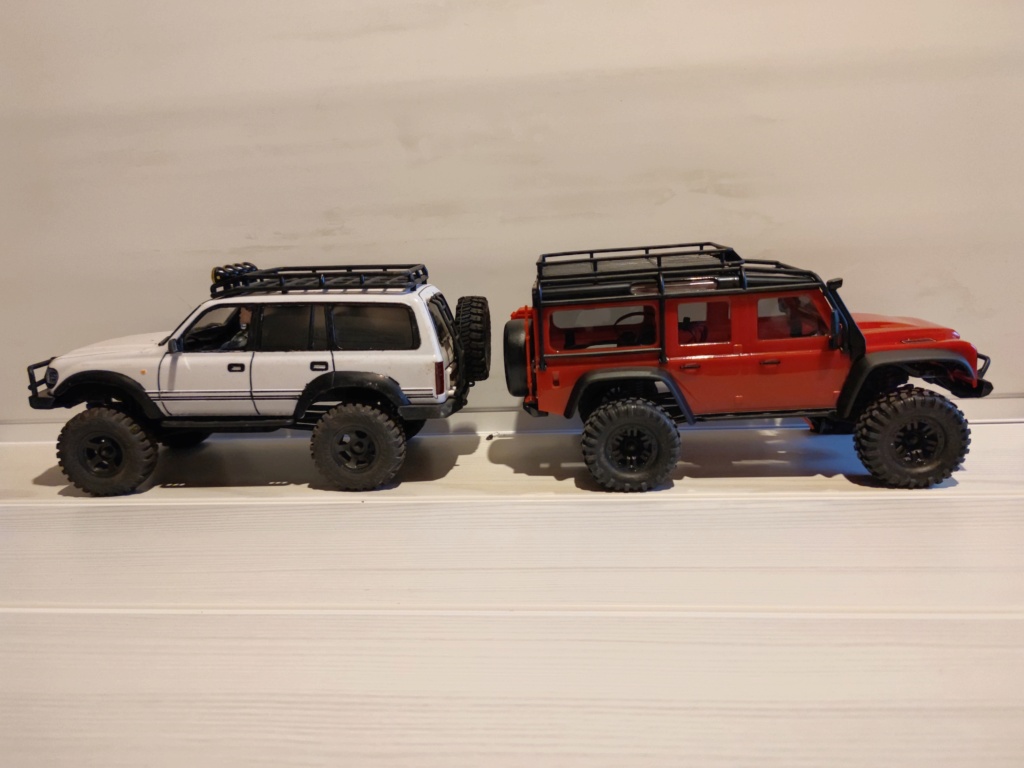

Déjà au niveau suspensions... On sent que les amortos Traxxas sont plus efficaces, ça se dandine un peu du coté Chinois...
Mais bon dans notre discipline c'est pas le plus important, faut voir surtout ce que ça donne au niveau visuel et progression réaliste...

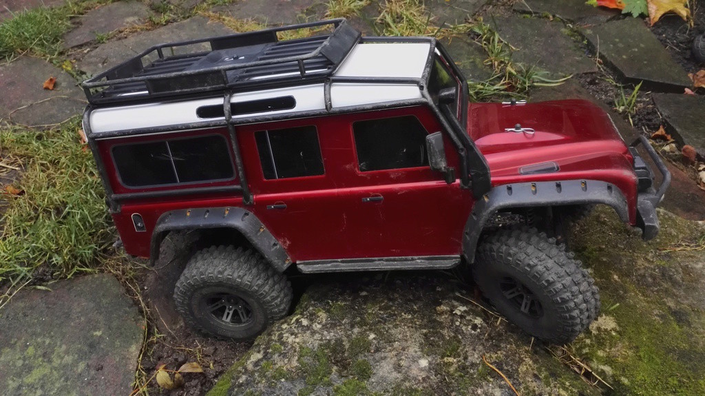

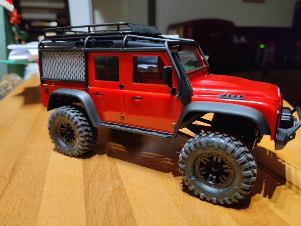

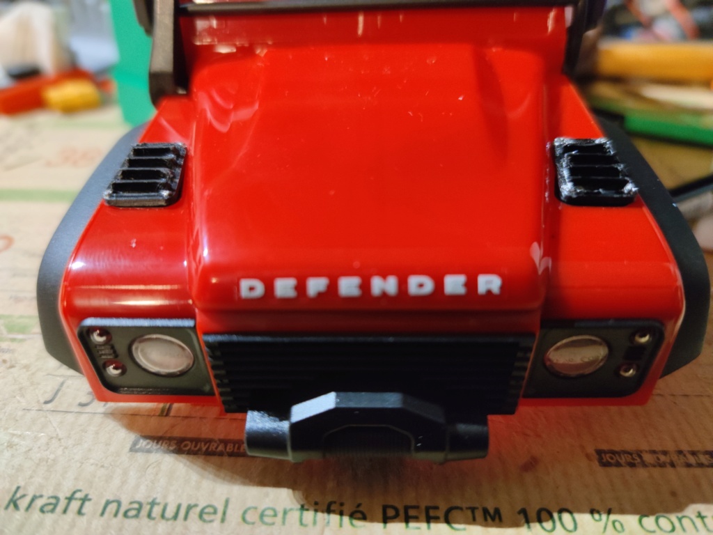

Première petite modif, les entrées d'air sur le capot, d'origine de simples autocollants, remplacées par des plus réalistes en impression 3D :
Pas facile à cette taille, j'essayerais de les refaire en résine, ce sera plus propre...
Prochaine étape, la peinture du toit en blanc. L'avantage avec cette petite carro ABS, comparée à la Lexan du 1/10, c'est que le toit se détache, plus facile à peindre, pas besoin de cache...

L'un des avantages du Traxxas à mon avis est son moteur 180 alors que la concurence à cette échelle propose des moteurs 050.
Sans compter les amortisseurs hydrauliques, les roulements et les engrenages en métal, il a l'air chouette, cool!

Super cette comparaison.
On ne peut pas changer de moteur sur katana ?

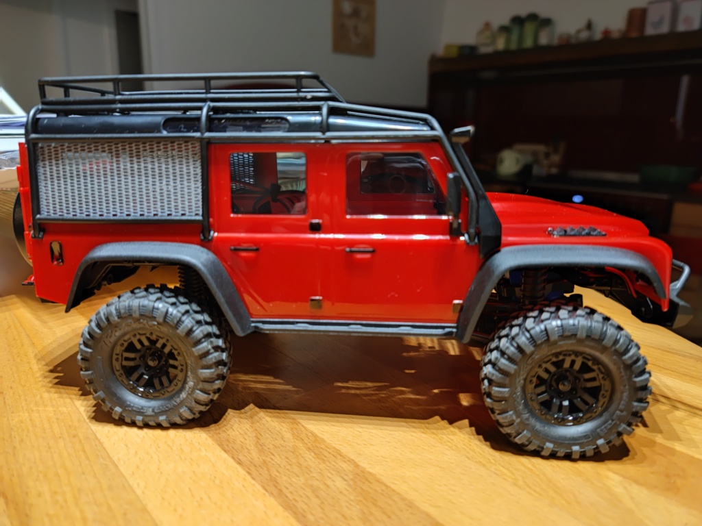

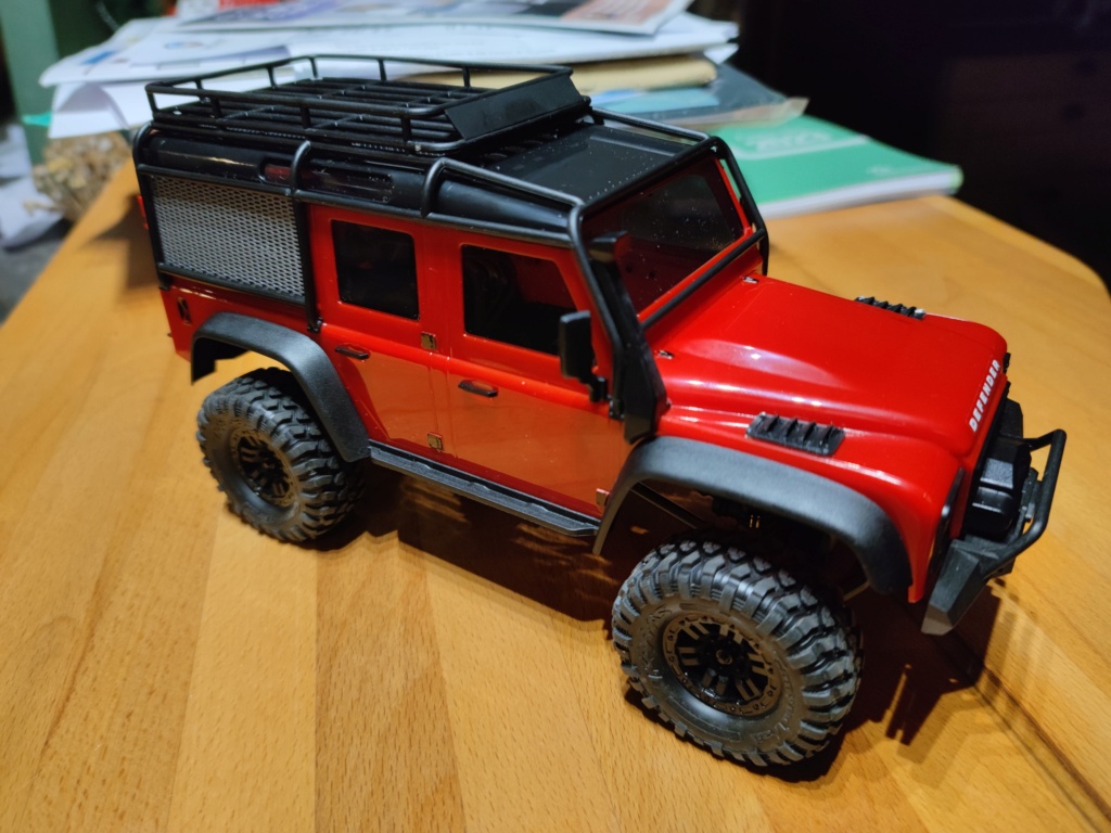

Je me suis pas embêté, j'ai repris le fichier STL d'un grillage de remorque que j'ai téléchargé je sais plus quand, et j'ai redimensionné à la bonne taille (c'est riquiqui, ça fait 18x68mm !).
Un p'tit coup de marqueur noir sur les différentes charnières de portes et capot ainsi que sur la trappe à essence et hop :

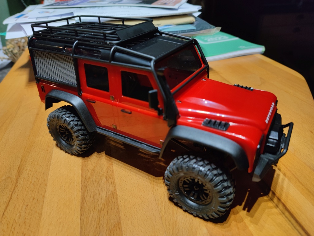

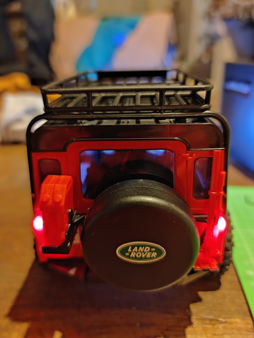

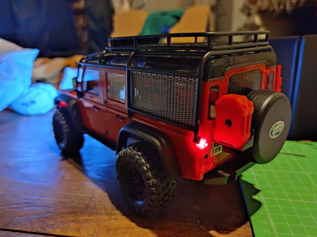

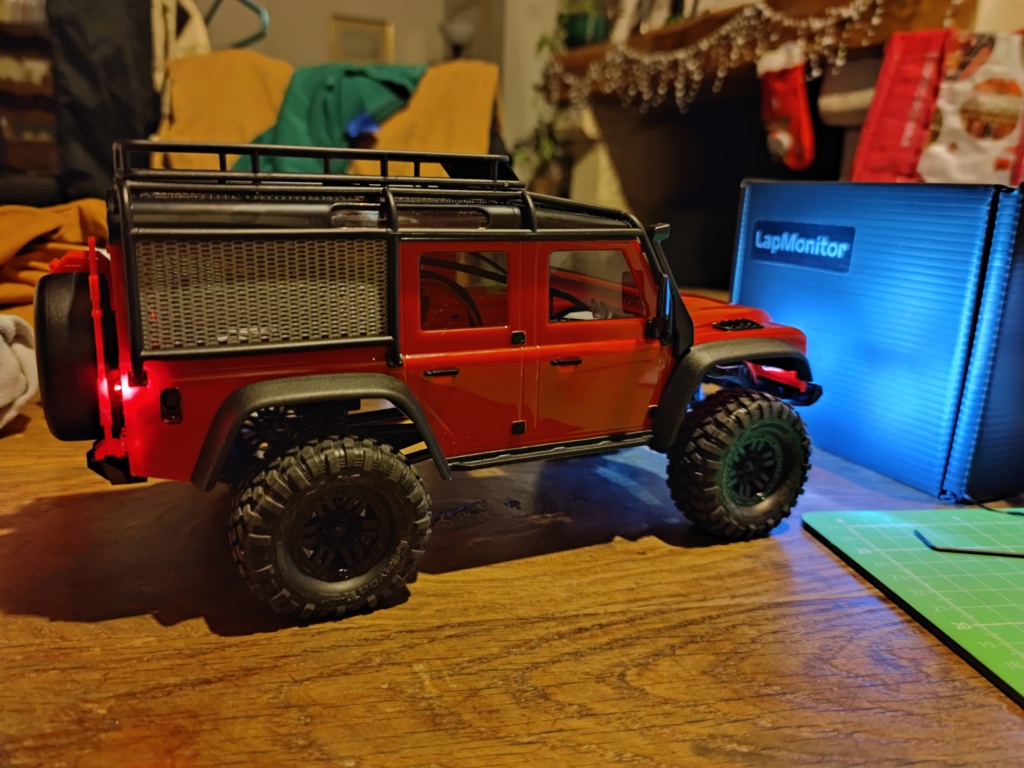

Sinon, avec le kit on a les feux stop et les feux de recul. Pas trouvé encore pour les clignos, mais je crois que c'est faisable...
Ca flashe !
Tellement que la carro étant un peu translucide, la lumière "déborde" sur les cotés, et ça fait un peu space...
Je vais coller du scotch alu à l'intérieur pour éviter ce phénomène...
Par contre, ça éclaire sa race devant !!
Demain si pas trop humide et froid, je vais faire le toit en blanc...

Ahhhhh tout de suite avec un éclairage plus complet ça change tout !
Comment ça, ils ne livrent pas les clignotants avec les kits led ?
Et je parie que ça t'as couté un bras....
Pfffffffff
Vive la suite !
Re: Le Traxxas TRX4-M... Mes modifs et améliorations...
Pour le prix, c'est 35€, prix traxxas, mais bon, c'est bien foutu, c'est pas de la bidouille, ça s'installe en 5min et tu passes d'un mode à l'autre juste en appuyant sur le bouton EZ-run, donc on va dire que c'est du classique quoi...

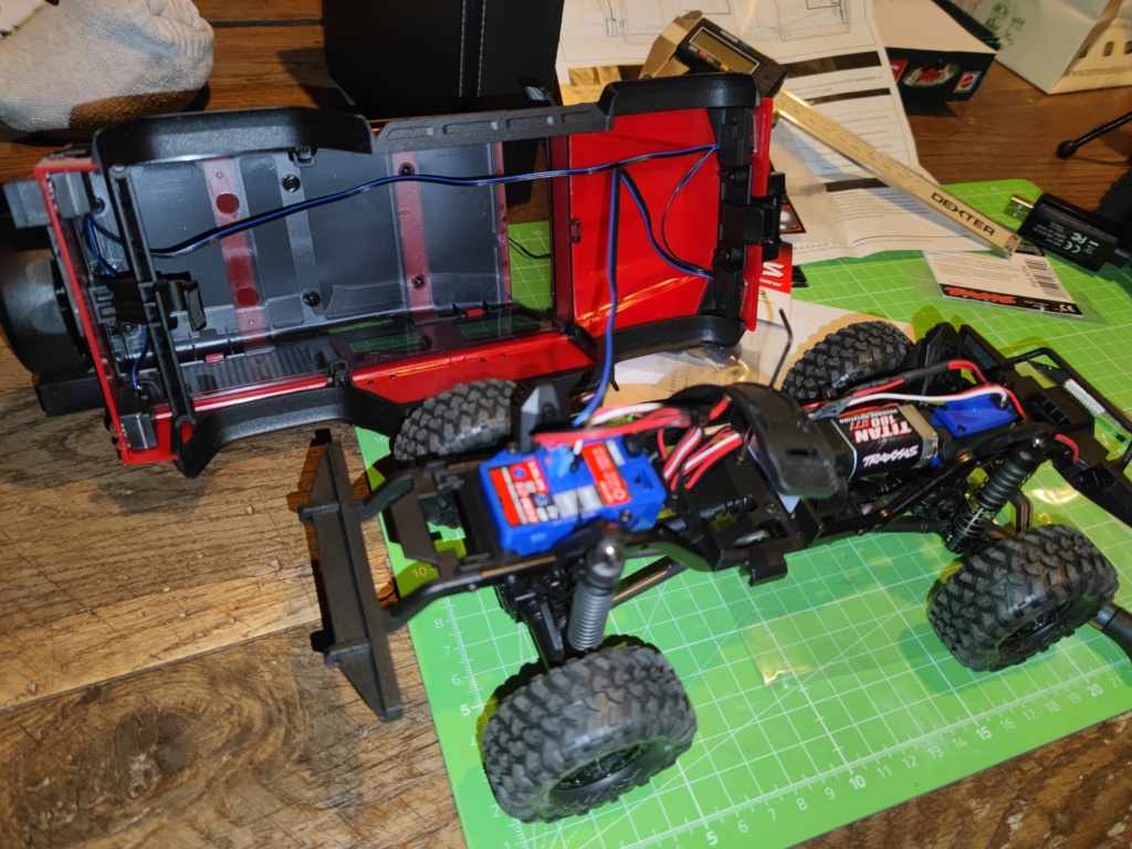

J'en ai bavé ! Saloperie de vis Traxxas !! Va falloir qu'ils changent de fournisseurs pour leurs petites vis de 2x6mm, 2 sur 6 de foirées au démontage, obligé de les finir à la pince à bec parce que forcément c'était celles les plus inaccessibles, bien dans le fond de la carro sous les renforts !
Remplacées par des vis de même taille que j'ai en stock !

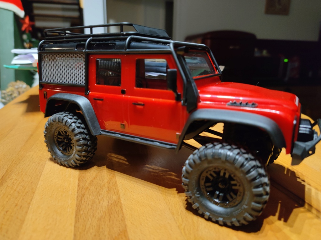

Bref une fois démonté le toit ça a été un jeu d'enfants ! Une couche de primaire et 3 couches de blanc satiné, la même peinture que j'avais utilisée pour le toit du 1/10è.

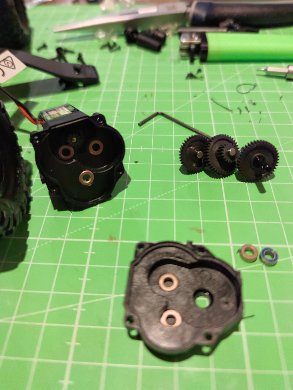

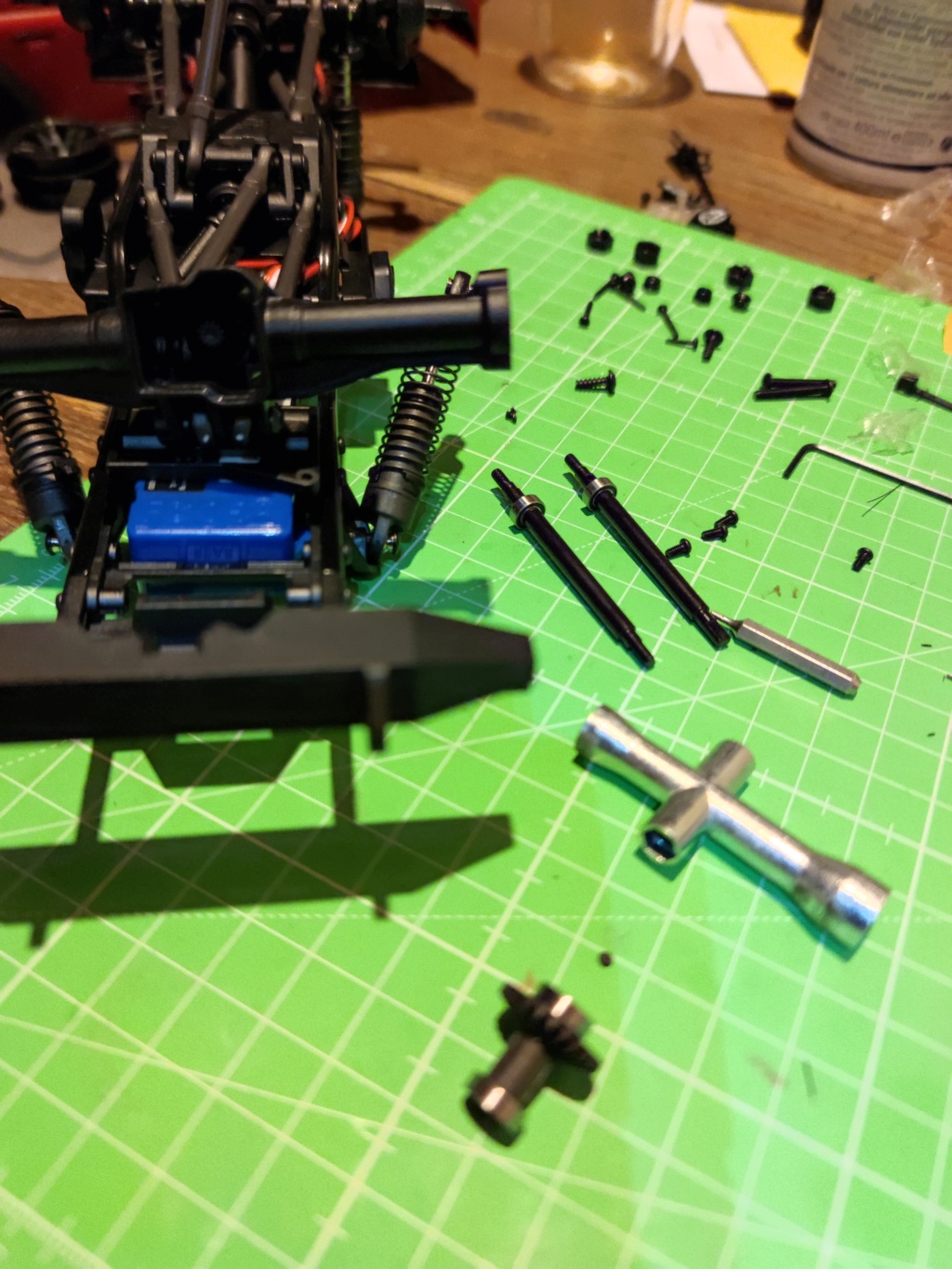

Démontage des cardans av/ar puis dépose moteur/boite :
Ouverture de la boite, rien de compliqué, 4 vis et c'est tombé. Au passage, j'ai utilisé la petite clé fournie par Traxxas et aucun souci avec les vis, je pense que ma clé devait être légèrement arrondie pour foirer quelques vis...
Remplacement des bagues par les roulements et pose du kit pignons courts. Je laisse le pignon moteur d'origine, c'est le même et il est rentré en force on dirait, donc bon tant qu'il est pas mort...
Hop je remonte tout ça et j'attaque le train avant. Pareil, rien de compliqué, à part que tout est microscopule ! Comme pour la boite, c'est huilé, je rajoute juste un peu de graisse liquide donc...
Même punition à l'arrière...
Voila, 2 bonnes heures de taff pour changer tous les roulements. La prochaine fois ça devrait aller plus vite...
Du coup je me retrouve avec un tas de bagues laiton...
Petit test vite fait sur la table, bon les roulements c'est vraiment du luxe, pas vraiment plus fluide, pas moins bruyant, c'est histoire de dire que c'est maintenant tout monté sur roulements !
