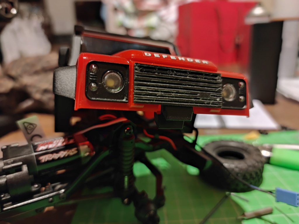

Bon, petite modif du radiateur sur la face avant, celui d'origine est couplé avec le faux treuil...
Le Traxxas TRX4-M... Mes modifs et améliorations...  - Page 2 16722710
Le Traxxas TRX4-M... Mes modifs et améliorations...  - Page 2 16722711
Et comme je veux pas de treuil apparent (comme sur le 1/10) bah j'ai refait la calandre sans treuil, en 3D...
Le Traxxas TRX4-M... Mes modifs et améliorations...  - Page 2 Radiat10
Le Traxxas TRX4-M... Mes modifs et améliorations...  - Page 2 Radiat11
Le résultat est pas encore top à mon goût, mais bon pour un premier jet...
Le Traxxas TRX4-M... Mes modifs et améliorations...  - Page 2 16722712
Le Traxxas TRX4-M... Mes modifs et améliorations...  - Page 2 16722713
Le Traxxas TRX4-M... Mes modifs et améliorations...  - Page 2 16722714
Monté :
Avant
Le Traxxas TRX4-M... Mes modifs et améliorations...  - Page 2 16722715
Après
Le Traxxas TRX4-M... Mes modifs et améliorations...  - Page 2 16722716
J'ai fait quelques modifs au niveau du slicer, c'est en impression... A suivre...

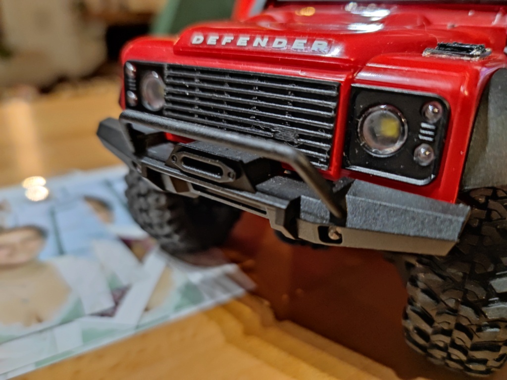

Prochaine étape, la barre de leds du toit et le pare choc...
Pour le pare choc c'est pas gagné que je retrouve le même que pour le1/10, pour l'instant ça existe pas chez les Chinois... Si jamais vous voyez passer ce style de PC pour 1/18ème, faites moi signe !  Wink
Le Traxxas TRX4-M... Mes modifs et améliorations...  - Page 2 Captu420
A suivre...

C'est prévu comme ça le pare choc, j'ai acheté les barres chromées sur AliE (en 3mm de diamètre, j'espère que ça va bien se plier), et je comptais reprendre le PC d'origine en coupant la barre qui est devant. Mais oui, le faire en 3D c'est pas une mauvaise idée, je vais me pencher dessus (Ca tombe mal, y a pénurie de Doliprane en ce moment !! lol! ).

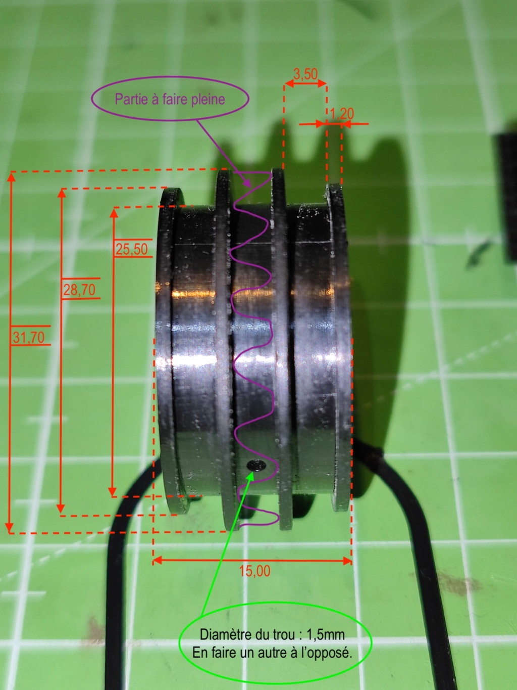

Sinon, j'ai pris toutes les mesures pour refaire des jantes style Def tôlées... Pas la peine de faire du beadlock, des jantes toutes simples suffiront, les pneus sont mêmes pas collés et ça tient très bien...
Pour ceux qui veulent refaire aussi leurs propres jantes, voici les mesures :
Le Traxxas TRX4-M... Mes modifs et améliorations...  - Page 2 16722721
Le Traxxas TRX4-M... Mes modifs et améliorations...  - Page 2 16722718
Par contre j'ai mis de faire la partie centrale pleine (2ème photo), mais après réflexion, mieux vaut la faire creuse comme elle est, ça permet d'enrouler du fil d'étain pour lester les roues avant...
Pour la face visible, chacun fait ce qu'il veut ensuite...
Si j'ai oublié des cotes, dites le moi que je rajoute... Surprised Wink
Edit : Le 04/01/2023, modification des cotes sur la première photo avec des valeurs plus adaptées.

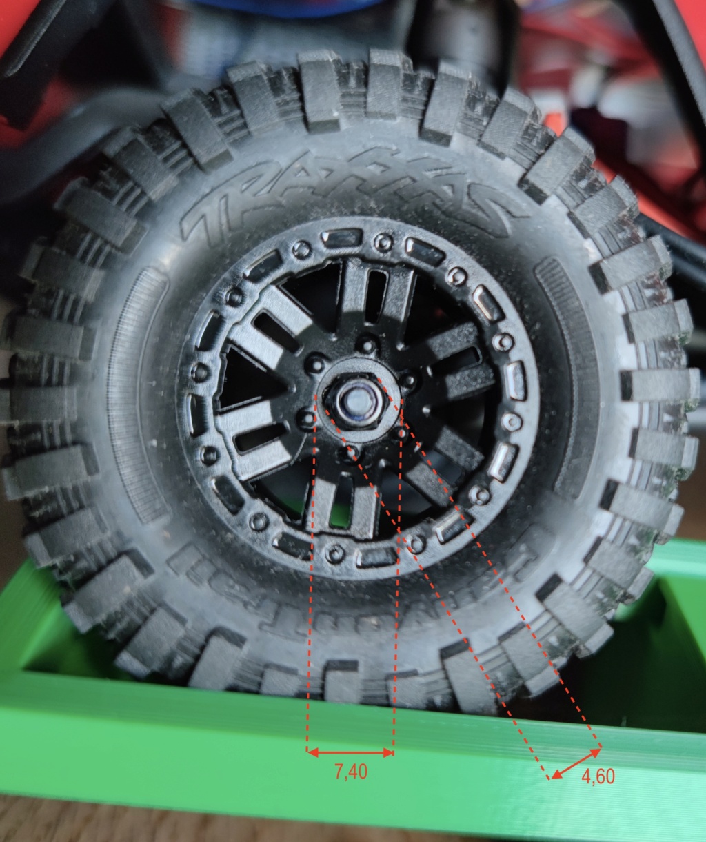

Oups désolé je t'ai oublié... Voici la cote qui te manque... Bon si ça se trouve ton premier jet ira parfaitement...
Le Traxxas TRX4-M... Mes modifs et améliorations...  - Page 2 Captu423
Je vais tenter l'impression de ton premier fichier et je te dis... Merci merci ! Arrow
Edit : ha bah non, je croyais que c'était le fichier .STL, mais c'est juste la visu... Bah ça a l'air pas mal, je mesure environs 5,8mm entre les boulons, donc ça doit être bon, faudra que je trouve une clé assez fine...
Le Traxxas TRX4-M... Mes modifs et améliorations...  - Page 2 Captu424

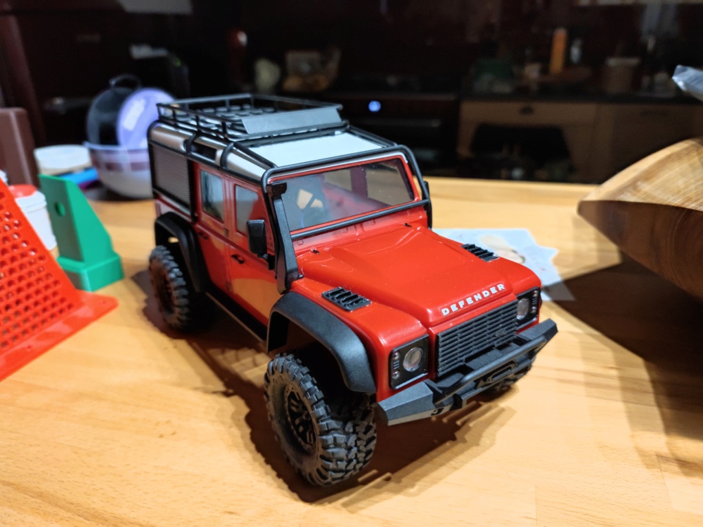

Sinon, petite photo de famille :
Le Traxxas TRX4-M... Mes modifs et améliorations...  - Page 2 16726611
Le Traxxas TRX4-M... Mes modifs et améliorations...  - Page 2 16726610
Le Traxxas TRX4-M... Mes modifs et améliorations...  - Page 2 16726612
Le Traxxas TRX4-M... Mes modifs et améliorations...  - Page 2 16726613
Pas le même rouge, mais c'est pas trop gênant, parce que la carro du 1/10 commence à fatiguer sérieusement et j'ai sa remplaçante qui attend sagement dans l'atelier... J'en profiterait pour faire exactement la même couleur sur les 2...

pas le même rouge et pas la même propreté lol!
le rouge du petit ressemble au rouge pompier, avec un gyrophare bleu ça peut faire illusion.
pleinair37 a écrit:Bah ça a l'air pas mal, je mesure environs 5,8mm entre les boulons, donc ça doit être bon
Non , ca colle pas tu as mesuré 7.4mm pour l’épaulement de l'ecrou.
j'ai supprimé les parties gênantes, il ne reste plus grand chose des boulons.
ca donne ca.
Le Traxxas TRX4-M... Mes modifs et améliorations...  - Page 2 Mini_23010205201323988418081771
le mieux je pense c'est de supprimer les boulons.

Nan, y a pas d'épaulement sur l'écrou, c'est un écrou droit tout bête, il fait 4,6mm entre 2 faces parallèles. Envoie moi le fichier avec les boulons, le mieux c'est de tester... Wink

ok. j'ai mal vu sur la photo.
je t’envoie ca en MP

Moi j'aime bien ce rouge et blanc
ça change du jaune canari lol!
Franchement j'ai la même couleur grena sur l'un de mes defender abs et je ne suis pas du tout fan de la couleur
Peut être que je referai cette peinture un jour.
