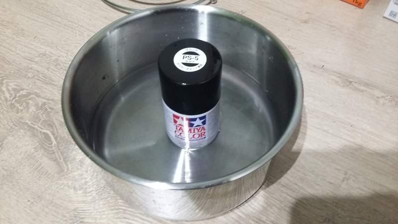

Essayer au possible que vos bombes de peinture et vos carrosserie soient entreposé à température ambiante surtout quand il fait froid dehors.
Agitez bien vos bombes de peinture pour que cette dernière se mélange bien dans l'aérosol, vous devez normalement entendre la bille métallique à l’intérieur.
NOTA : une astuce que j'ai trouvé sur un autre tuto au cours de mes recherches, plongez la bombe dans un peu d'eau chaud pendant 2/3minutes (ne pas faire réchauffer sur le gaz, c'est un récipient sous pression..), la chaleur permet a la peinture de mieux s’évaporer dans la buse et donc une meilleure pulvérisation sur la carrosserie.
