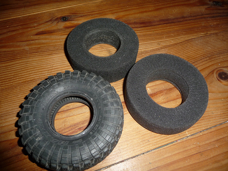

1) Qu'est ce que la mousse dans les pneus pour scale trial et crawler et à quoi ça sert ?
Pour faire simple, les pneus de vos véhicules à l'échelle 1 sont gonflés à l'air. Cela permet la tenue du pneu dans la jante et qui permet un certain amortissement.
Sur les scale et crawler, l'air est remplacé par de la mousse de mémoire de forme ou de l'éponge. Voir photo ci dessous :
Lorsque vous achetez vos pneus, il faut déjà privilégier des gommes souples et non dures comme la majorité des pneus pas chers et nonames.
Et surtout vérifier que les mousses ("tire foam" en anglais) sont livrées avec.
Car à chaque pneu, correspond une dimension de mousse adaptés aux pneus.

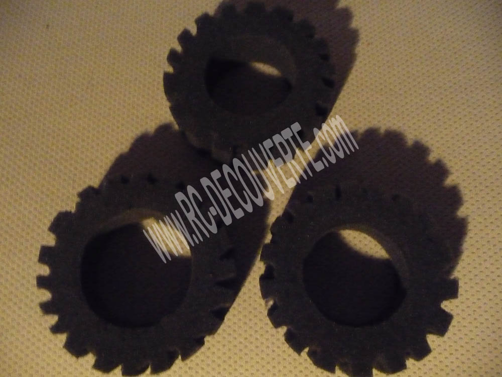

Le découpage de la mousse pour pneu de scale et crawler consiste à enlever de la matière à la mousse aux bons endroits afin le pneu s'écrase sur la partie en contact avec le sol mais pas au niveau de la jante.
3) Comment et avec quel outil découper la mousse des pneus de votre scale trial et crawler ?
Le principe étant un découpage de la mousse en forme d'engrenage ou d'étoile comme le schéma ci dessous (Merci à Chichi pour le schéma de OUF).
La quantité de mousse découper dépend du poids de votre scale trial ou crawler et de la dureté de la gomme.
Personnellement voici comment j'ai découpé mes mousses :
Vous verrez une différence avec le schéma de découpage de Chichi. C'est normal, puisque c'était (dans mon cas) la bonne quantité de mousse nécessaire à découper pour un bon écrasement des pneus adapté à l'engin en question. Sur un autre scale ou crawler ce sera différent.
Pour résumer :
- On découpe la mousse en étoile si cette dernière est plus rigide ou épaisse et si les pneus ne s'écrasent pas suffisamment (engin léger et/ou gomme dure).
- On procède à un découpage en forme "d'engrenage" (plus petits découpages) si les pneus sont de plus petites tailles, ou si votre scale est léger et/ou la gomme est très souple.
Aussi je n'arrive jamais à bien découper en étoile. Je fais une coupe droite et une coupe en 45°. Genre scie circulaire. Et c'était ma première découpe....
Vu que la gomme de ces pneus (Iron Flat) est un plus plus rigide, je pense qu'une seconde découpe sera nécessaire. On verra.
Faut tester avant...
Il vaut mieux ne pas trop en enlever trop de mousse du premier coup quitte à rectifier par la suite !

Un petit schéma de mes découpes si besoin....
j'ai encoché de 15mm sur les roues arrières et de 10mm sur les roues avant pour éviter trop d'écrasement du pneu dans les virages...en sachant que, sur mon SCX10-2, j'ai réparti le poids à 50/50 sur chaque essieux.

Pour répondre à ta question, la seule réponse se passe sur le terrain !!!!!
Pendant tes sorties, tu dois regarder le comportement de ton scale, il ne faut pas que tes pneus s'écrasent de trop et qu'ils ne soient pas trop "raides"non plus....
Par expérience, tu peux entailler légèrement tes mousses en formes d'étoiles..
Te référer au croquis plus haut dans ce post: encoches de 10mm.....
Le terrain est la meilleure réponse à ta question !

Et c'est peut être ton pneu en lui même qui est trop rigide... Retailler les mousses ne changera rien au problème si c'est le cas.

Oui, pleinair a raison, si ton pneu est rigide, entailler les mousses ne servira à rien...
Mon raisonnement est valable pour des pneus bien souples
Plus 1 pour Pleinair

Mon post d hier n est pas passé, je demandais si il y a un écrasement approximatif véhicule sur le plat
Sinon pour le pneu trop rigide je ne pense pas
J'ai fait un essai sans les mousses comme vu sur un forum juste avec l air emprisonné c est déjà beaucoup trop mou
Il sont jus en peu'plus rigide que les traxxas origine
En réel ils font 130 mm de diamètre c est un peu grand mais ça passe nickel avec la nouvelle carrosserie
mais surtout ça augmente énormément les capacités de franchissement
Je sais que ce n est pas très scale mais ça n est pas l effet recherché lol
Sinon je tenterai une découpe de 10mm en réalisant un gabarit
Mais découpe en point comme les schémas ou en carré comme la photo?

Aussi, par expérience, si tu enlèves les mousses de tes pneus qui ont une gomme dure, ces derniers vont forcément s'écraser un peu plus au niveau du sol et offrir plus de surface d'accroche.
Mais si, lorsqu'on enlève les mousses d'un pneu et que ce dernier n'a pas de problème de sur écrasement, c'est que la gomme est de très mauvaise qualité.
Il est vrai que la grosse majorité des pneus même de mauvaise qualité offre une assez bonne accroche sur rochers secs. Mais c'est tout.
Car dès que tu auras un peu de terre, sable, de la mousse, de l'eau ou de la boue ..... ce sera savonnette et catastrophique.
Aussi, il faut différencier dureté et qualité d'accroche (sticky compound)
Tu peux avoir des pneus avec gomme hyper molle, mais c'est pas pour autant que la gomme accrochera forcément.
Un engin de merde chaussé de super bon pneus sera plus performant que l'inverse. C'est ce que je dis aux autres.

je vais essayer une découpe de 10mm quand même on verra bien
