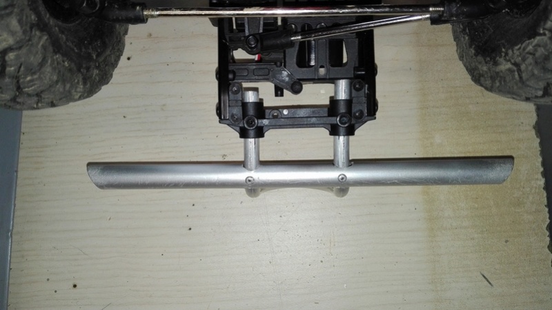

Pour la camelote c'est simple, du tube alu (creux) diamètres 7,5, 10 et 12, du rond alu (plein) diamètre 7,5.
Bonjour du 35 : JLL35 - Page 6 Tubes_10
Pour le pare chocs avant, le rond (plein) de 7,5 mm est cintré à chaud sur un gabarit pour obtenir un entre axes de 43 mm (support axial).
Le tube de diamètre 12 mm est percé à 8 mm et maintenu sur le tube cintré par deux rivets pop dia 2,4 mm.
Vue de dessus:
Bonjour du 35 : JLL35 - Page 6 Pcav_410
Vue de dessous:
Bonjour du 35 : JLL35 - Page 6 Pcav_510

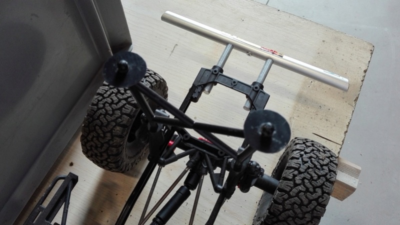

Pour le pare chocs arrière, deux ronds diamètre 7,5 mm, taraudage 4x70 en bout pour fixation du tube de 12 mm avec des vis inox tête fraisée 4x25.
Dans le tube de 12 mm, j'ai inséré deux tube de 10 mm et de 8 mm (longueur 80 mm) afin de pouvoir fraiser pour rentrer la tête de vis.
Vue de dessus:
Bonjour du 35 : JLL35 - Page 6 Pcar_710
Vue de dessous:
Bonjour du 35 : JLL35 - Page 6 Pcar_810
Les deux pare chocs sont fixés à l'aide des vis d'origine sur les supports avant et arrière du châssis après avoir positionné en fonction de la carrosserie.
Essai concluant, ça touche bien moins qu'avant, mais ça m'empêche toujours pas de faire des tonneaux lol!
